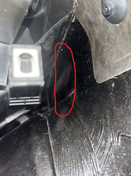

Ich habe heute geprüft wie der Heizungstauscher aussieht und ein Bild gemacht.
Auf den ersten Blick sieht der Heizungstauscher trocken aus. Nachdem das Auto jetzt schon ein paar Tage steht, ist das aber wahrscheinlich kein Wunder. Wie erkenne ich, ob er der Heizungstauscher defekt ist außer an der Flüssigkeit zu lecken? :-) Motor laufen lassen und Heizung an und dann schauen ob er undicht ist?

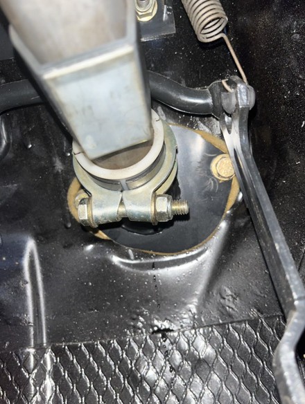

Um zu prüfen,wo das Wasser herkommt habe ich das Auto heute gut bewässert. Dabei ist das Wasser an der Dichtung vom Lüfter, aber auch an der Dichtung der Lenksäule reingelaufen (siehe Bilder).
Ich muss allerdings dazusagen, dass ich mit dem Wasser nicht sonderlich sparsam war. Zu dem Zeitpunkt als ich das Wasser festgestellt habe, hat er aber auch ordentlich geregnet.
Was ich auch noch erwähnen möchte ist das ich den Wassereintritt nicht zum ersten mal hatte. Damals habe ich den Wassereintritt eindeutig auf die Dichtung vom Lüfter zurückführen können. Nachdem ich die Schrauben vom Lüfter gelöst habe, um die Dichtung zurechtzurücken, war das Problem nämlich behoben. Deshalb war mein erster Gedanke das es wieder die Dichtung sein könnte.
Das Dachfenster hatte ich damals auch unter Verdacht, was aber schnell ausgeschlossen war.

Du meine Güte, das läuft bei dir ja an allen Ecken und Enden rein. Lenksäulendichtung, ggf. Lüfterdichtung (sieht man nicht gut) und am Wärmetauscher ist ja auch alles undicht, was undicht sein kann. Schon auf dem Bild sieht man, dass dein Wasserventil undicht ist und dann auch noch die Verbindung zw. Wasserventil und Wasserrohr zum Motorraum.
Da lohnt es sich doch, Armaturenbrett und Heizung rauszuholen, um das alles mal ordentlich neu zu machen. Das Wasserventil im eingebauten Zustand zu wechseln ist ein ganz doofer Job.

martiin311, Freitag, 26.09.2025, 19:34 (vor 369 Tagen) @ schumi
Die Spuren sind schon ziemlich eindeutig, da stimme ich dir zu. Gibt es dennoch eine Möglichkeit zu prüfen, ob der Tauscher undicht ist? Heizung an und Auto laufen lassen?

martiin311, Dienstag, 07.10.2025, 21:20 (vor 358 Tagen) @ martiin311
Die Dichtung für die Lenksäule ist nicht mehr erhältlich. Ich habe alternativ an eine selbstgemachte Dichtung aus Schaumstoff gedacht. Hatte das Problem bereits jemand und sich selbst eine Dichtung gebastelt? Falls ja, was für Material habt ihr genommen?
