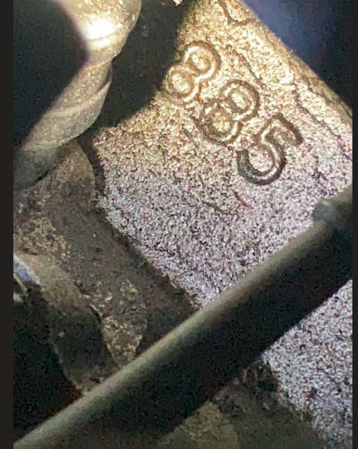

juergen elsner @, Montag, 15.09.2025, 10:44 (vor 384 Tagen) @ Dieter1963
es wäre mal interessant, welchen Kopf Du drauf hast?
Die Nr. dazu ist hinter der Ansaugbrücke versteckt.

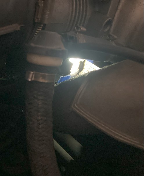

Dieter1963, Montag, 15.09.2025, 20:41 (vor 384 Tagen) @ juergen elsner
Guten Abend Jürgen,
ohne den halben Motor ausbauen zu müssen konnte ich diese Bilder schießen.
Ich hoffe, sie helfen schonmal weiter.
LG Dieter[image][image]
LG und einen schönen Abend
Dieter

juergen elsner @, Montag, 15.09.2025, 22:22 (vor 383 Tagen) @ Dieter1963
Dein Kopf ist dann schon mal ein 325´er.
