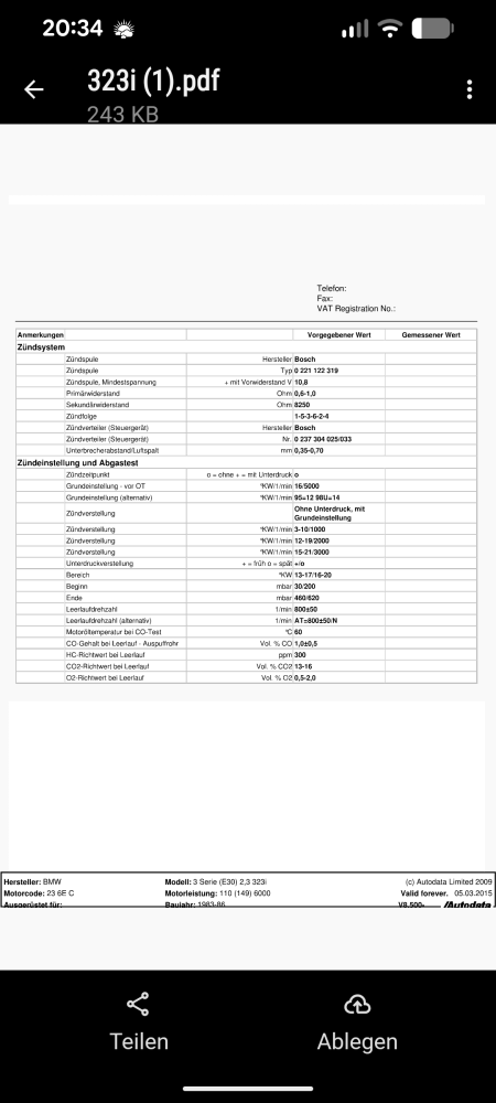

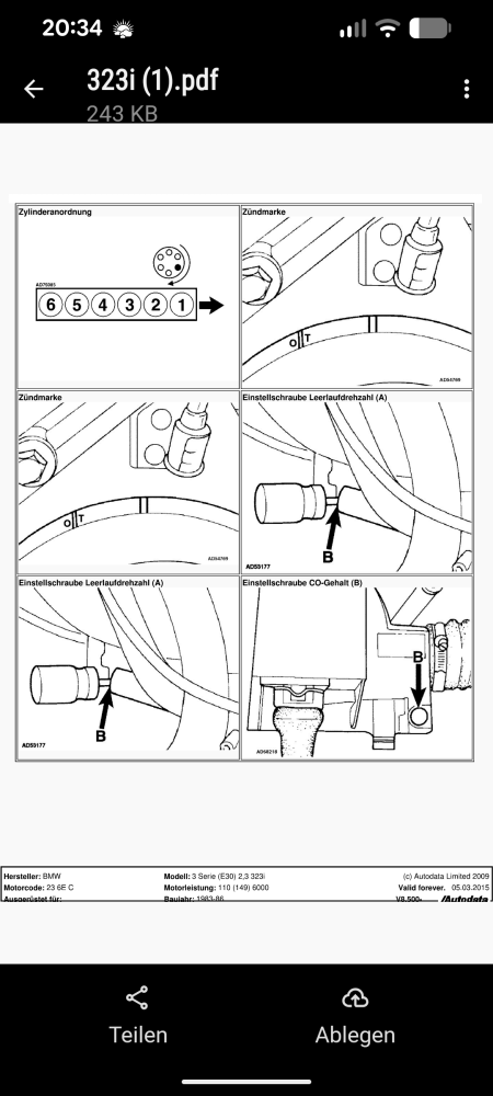

Zündzeitpunkt 323i 150PS / Identifikation Verteilernummer
hel, Sonntag, 14.09.2025, 20:24 (vor 371 Tagen) @ JoergW
Die boschnummer 023705025 entspricht der bmw Nummer 12111286037
EinAtz 3er 323i bis März 83, danach mit Nr 1211128453 ersetzt.
Zu der bmw br ...8453 findet sich wiederum die 0237302040
hel, Sonntag, 14.09.2025, 20:41 (vor 371 Tagen) @ JoergW
