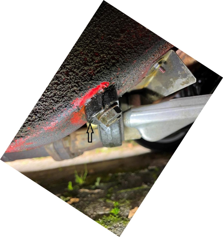

Es ist auch immer etwas Kühlflüssigkeit am Boden in der Garage im Bereich am rechten Rahmen wo der Querlenker befestigt ist. Dort hängt am Fahrzeug Unterboden auch immer ein Tropfen (Foto 1).

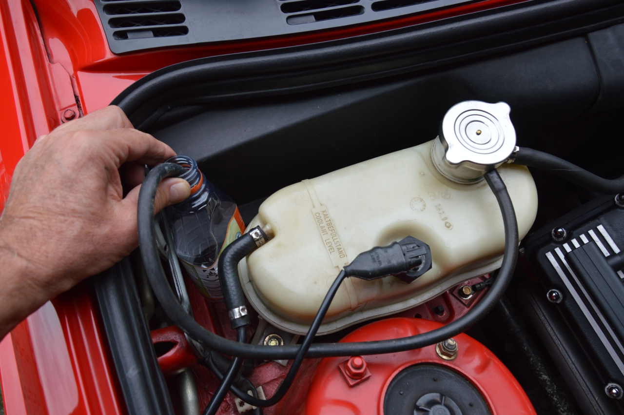

Dachte ja dass es vom Überlauf kommt. Habe den Überlauf in einen separaten Behälter gelegt und bin gefahren (Foto 2). Es kommt nichts aus dem Überlauf. CO2 Test hat auch nichts angezeigt. Motoröl sieht normal aus und steigt nicht. Mit hoher Sicherheit ist die Kopfdichtung OK.

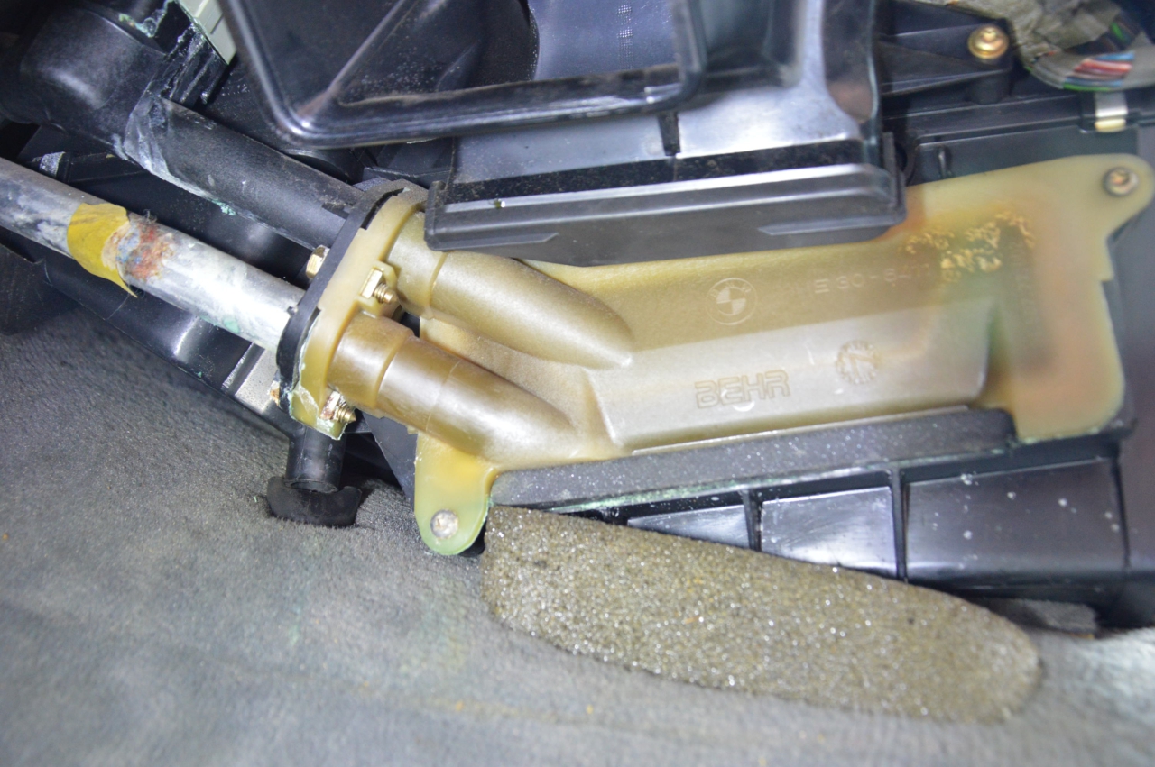

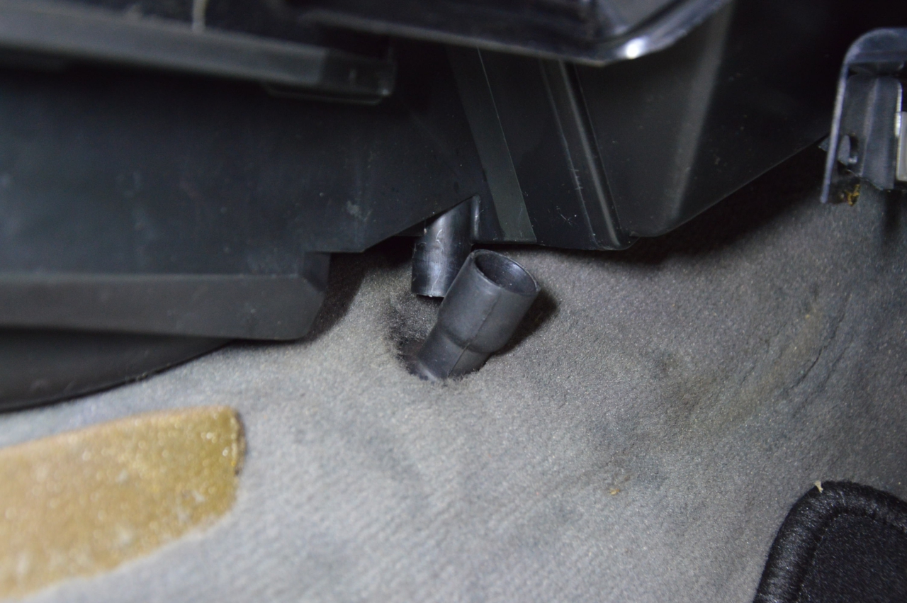

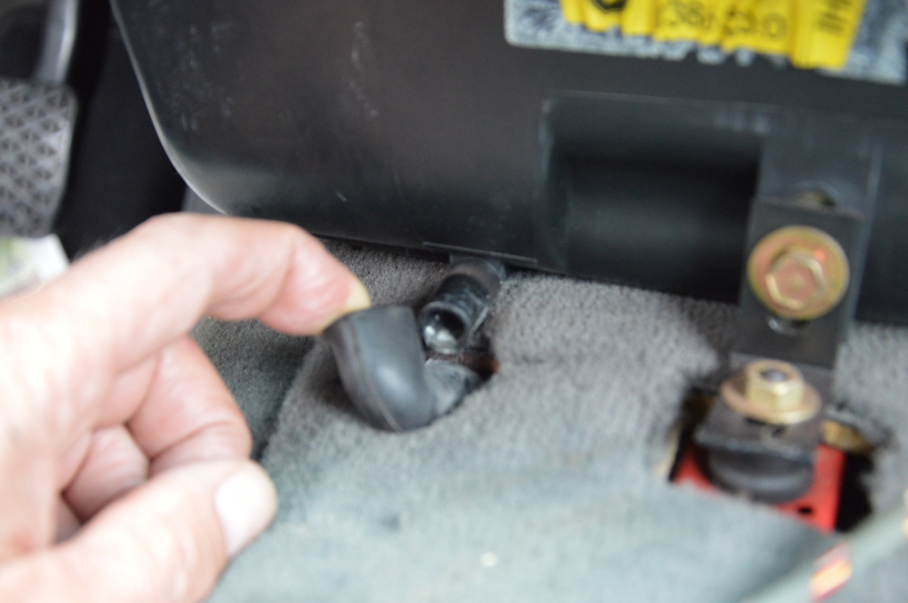

Habe jetzt den Heizungswärmetauscher im Verdacht. Habe drumherum alles abgebaut. Es sind drei Abläufe am Heizungskasten. Habe alle aufgemacht, alle sind trocken (Foto 3 und 4).

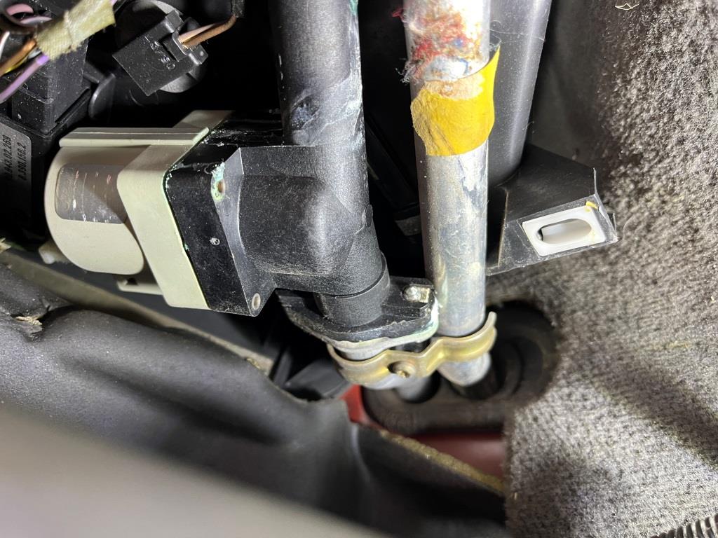

Das Heizungsventil und die Leitungsdichtringe zeigen leichte Wasserspuren (Foto 5 und 6), aber es war trocken auch nach einer Fahrt (mit abgebauten Verkleidungen).
Der gesamte Teppich im Bereich des Heizungskasten (beide Seiten Fußraum und Tunnel) sowie im Bereich des Heizungsventils ist total trocken. Auch wenn das Heizungsventil ab und zu einen Tropfen verliert, kann das nicht zum rechten Unterboden laufen (wo der Tropfen immer hängt).
