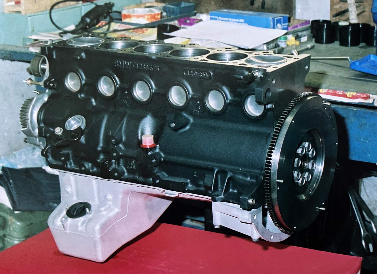

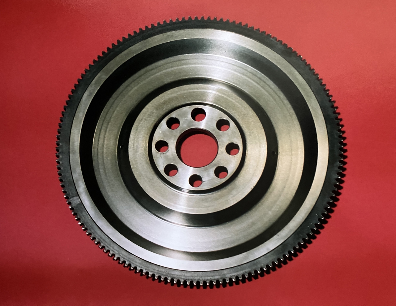

Hatte bei meinem M20/B27 Projekt das EMS vom katlosen B20 oder B23 (Einsatz bis 08/84) verbaut.
Teilenummer 11 22 1 264 517 und laut ETK 6,3 kg "leicht".
Damit hatte ich keinerlei Probleme, hat super funktioniert !
