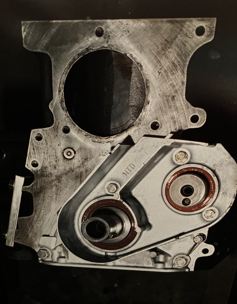

Peter_E30, Samstag, 16.08.2025, 21:48 (vor 411 Tagen) @ masperr
Hallo Matthias…
Wenn die Dichtfläche an Deinem Block so angefressen ausschauen würde, wie meine damals (siehe Bild), dann kämest Du um die Verwendung von Dichtmasse nicht herum. Ist alles schön plan, so sollte die Papierdichtung ausreichend sein.
Mein damaliger Werkstattmeister bei BMW hatte eine Phobie gegen Dichtmasse und sagte immer, die hätte an einem Auto unter normalen Umständen nichts zu suchen ! ;-)
