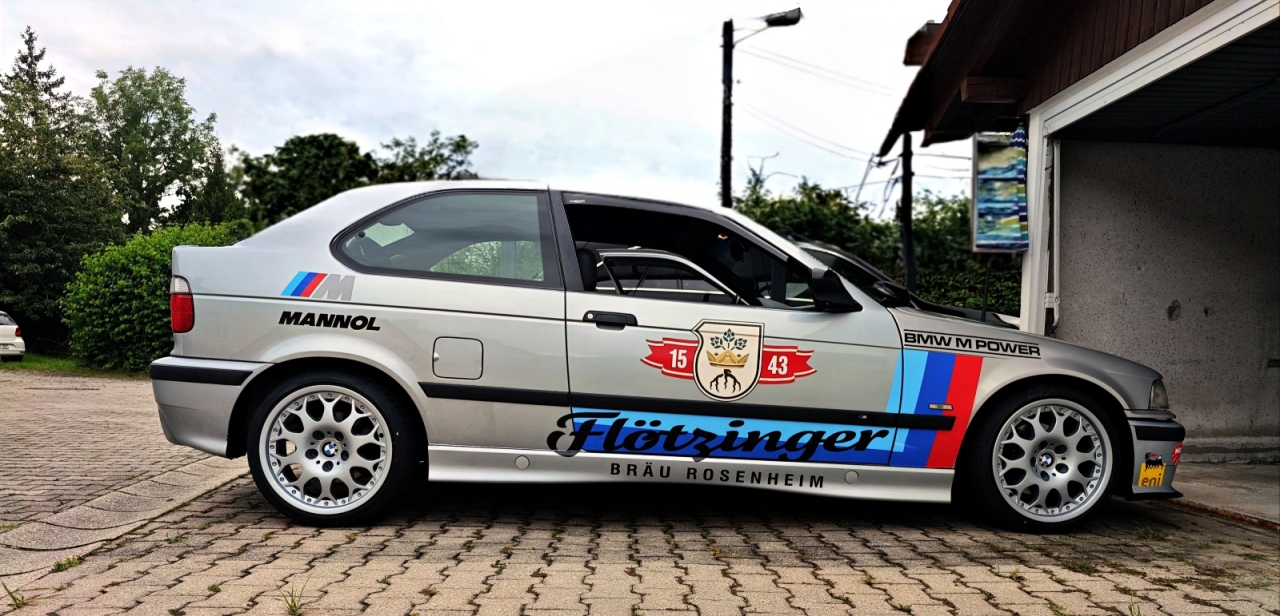

Ich habe Styling 80 (E39 und E38 Felgen in Et20 bzw Et23) auf meinen e36 Compact eintragen lassen.
Relevante Unterlagen: Reifenfreigabe (kannst im Internet ausfüllen und hast du sofort kostenfrei)
Auszug aus dem ETK mit Teilenummer und Verwendungsliste, sowie[image] Kopie eines Nachrüstkatalogs (Hatte nur den für den E38 gefunden, aber hat schon gereicht)
Eintragung hat 173€ gekostet beim TÜV Süd.
