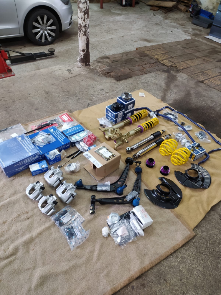

Ich habe seit der Installation der 300mm Bremse (V+H) eine Vibration ab 120. Normalerweise würde ich ja sagen-> Reifen haben eine Unwucht.
Nun gehen diese Vibrationen nicht wie eine normale Unwucht mit höherer Geschwindigkeit wieder weg und: Wuchten brachte nichts. Die Werkstatt hat bereits mehrere meiner Wagen gewuchtet und das war immer perfekt.
Könnte das an der Bremse liegen? Was dann machen? Wuchten auf Achse?
