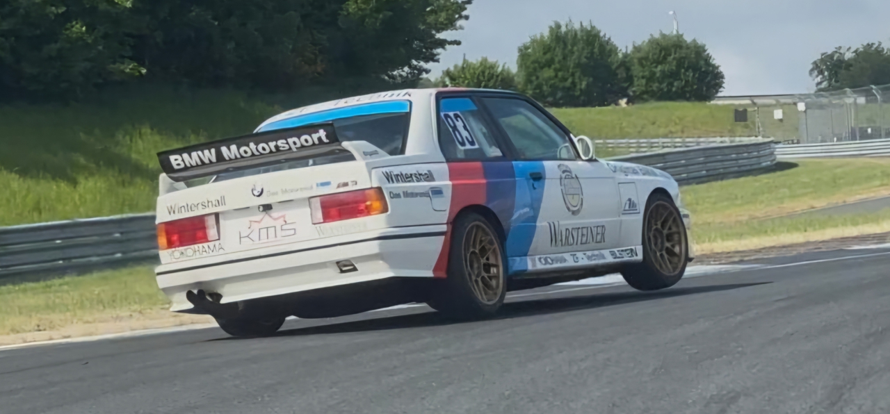

Hallo Markus,
Ich hab beim M3 Nordschleifenabstimmung verbaut, allerdings habe ich das verstellbare H&R Stabikit verbaut.
Hab das aber auch auf hart gestellt.
PU gelagert habe ich nur die Tonnenlager, die Schwingen habe ich noch gummigelagert gelassen,wollte bewusst nicht alles zu steif machen. Fahre vorn 2,5° Sturz fertig aus Feierabend! Für mich zum gelegentlichen austoben auf der Rennstrecke ideal!
Ich habe damit wirklich gute Rundenzeiten, das Auto fährt sich Sportlich & gutmütig!
Reifen habe ich dann Yokohama ADVAN 230 610 17 verbaut. Hab mal ein Bild angehängt vom Bilster Berg! Du hast vielleicht noch meine Telefonnummer, dann schreib mir mal per WhatsApp, dann schick ich dir ein Video vom Fahrverhalten meine M3, was aus einem Porsche heraus aufgenommen wurde.
