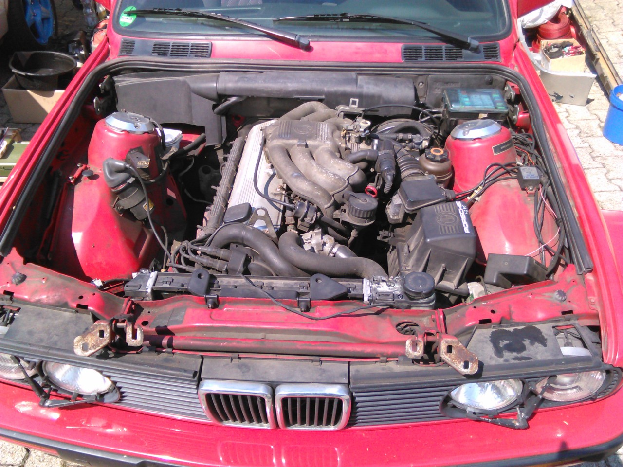

esgey, Sonntag, 06.07.2025, 00:07 (vor 454 Tagen) @ MikE30
Ich hatte beim 320i mal das selbe Problem, weil ich die Luftführung/Zarge vor dem Kühler weggelassen hatte.
Die Luft ging also am Kühler vorbei, weil sie da weniger Widerstand hat. ;-)
Mit steigendem Luftdurchsatz entsteht hinter dem Kühler sogar noch ein leichter Überdruck von wenigen Hectopascal.
Dagegen helfen die Abdeckungen hinter den Lampen, die Zarge vor dm Kühler und die Luftführung unter dem Motor. Also alle Kunststoffteile, die ab Werk verbaut waren....deswegen gibt es die, sonst hätte man sich die gespart. ;-)

Die Luft muß auch wieder aus dem Motorraum heraus können!!
Dafür ist die untere Luftführung zuständig.

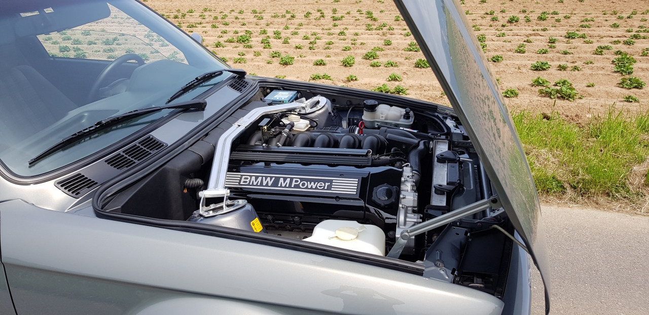

e30-s50 @, Dienstag, 08.07.2025, 11:47 (vor 452 Tagen) @ msw68
Deswegen hat der 325er auch keine umlaufende Dichtung unter der Motorhaube wie der eta. Sondern nur einen Kantenschutz rechts und links.
Dann kann die warme Luft auch nach oben entweichen.
Kann ich so nicht bestätigen.
Fahre den e36 M3 Kühler inkl. s50b32 ohne Kühlerzarge mit der umlaufenden Motorhaubendichtung.
Temperaturprobleme kenne ich damit nicht.

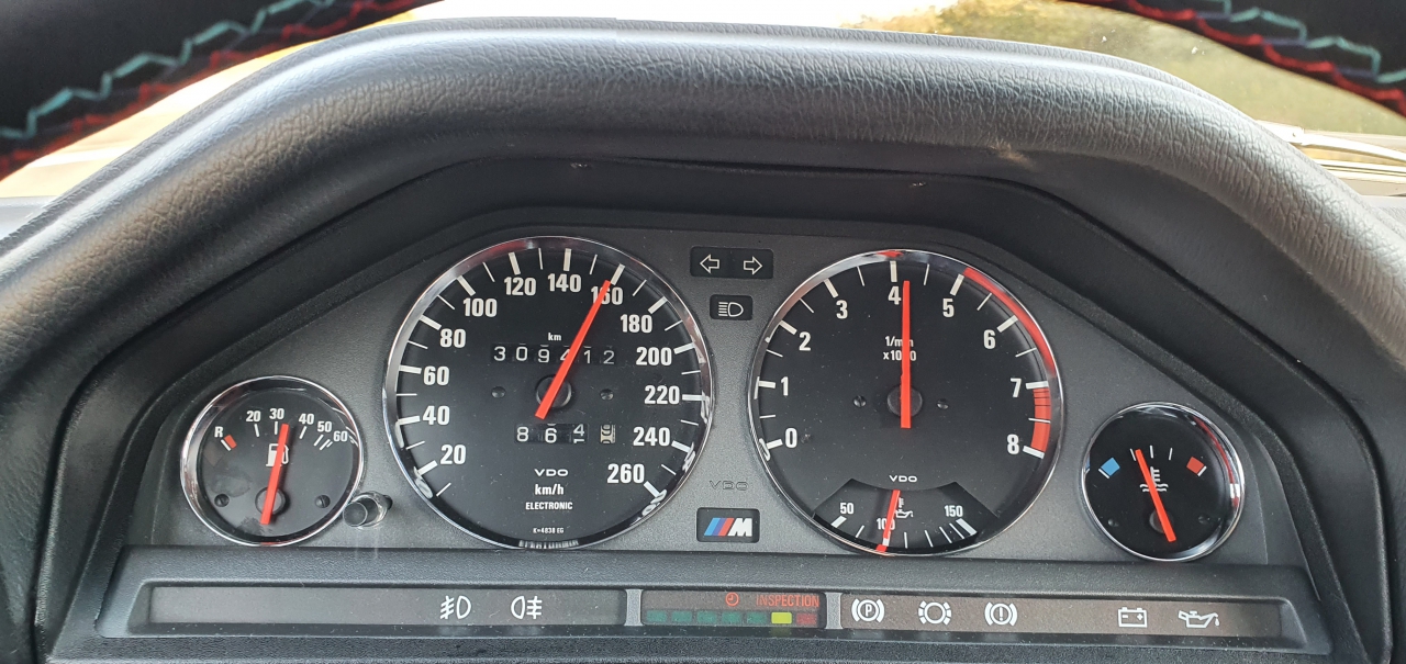

Abbakus @, Sonntag, 13.07.2025, 14:58 (vor 447 Tagen) @ e30-s50
Sehr schönes Kombiinstrument!

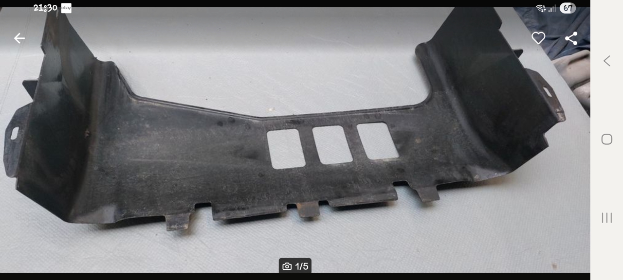

Mikes 318iS Cabrio, Dienstag, 08.07.2025, 23:31 (vor 451 Tagen) @ MikE30
Ich hab meinen Unterschutz heute gebohrt, dass die Luft nach unten besser raus kann. Die Niere noch oben ganz auf gemacht (Die oberen 3 bis 4cm ca. waren verschlossen, k. A. ob das bei allen E30 so ist)
Sorry aber das ist doch nur Symptome beseitigen. Die Ursache liegt ganz klar woanders. Es gibt Leute hier die wesentlich stärkere Motoren (Sprich, mehr Hitze produzierende Motoren) im E30 fahren, mich eingeschlossen, und nicht der Unterschutz durchgebohrt werden muss oder die Nieren bearbeitet werden müssen. Wie andere schon angemerkt haben, irgendwas stimmt bei dir nicht.
Ja das ist bei allen E30 so, es sei denn dein E30 ist ein M3 Sport Evo. Der, und nur der, hat Nieren die bis oben offen waren und auch etwas schmäler.

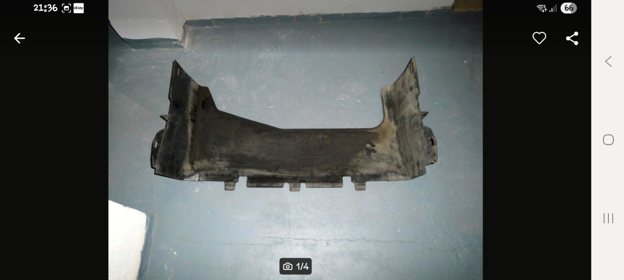

schumi @, Mittwoch, 09.07.2025, 13:14 (vor 451 Tagen) @ MikE30
Einen unzureichenden Wasserdurchsatz möchte ich eigentlich ausschließen. Ein Thermostat, das nicht ganz aufmacht, müsste sich auch und vor allem in Stand und im Stadtverkehr bemerkbar machen.
Das stimmt nicht zwingend, weil dort weniger Verlustleistung weggekühlt werden muss als bei 160kmh. Der Kühlbedarf sinkt somit und kann dann bei funktionierender Viskokupplung bei - ich sage mal - halb durchflossenem Kühler immer noch sichergestellt werden - im Vergleich zu Hochleistungsbereiche wie bei schneller Autobahnfahrt.
Da hab ich aber überhaupt keine Probleme. Ich vermute, dass der Luftdurchsatz bei höheren Geschwindigkeiten nicht mehr passt. Ich hab meinen Unterschutz heute gebohrt, dass die Luft nach unten besser raus kann. Die Niere noch oben ganz auf gemacht (Die oberen 3 bis 4cm ca. waren verschlossen, k. A. ob das bei allen E30 so ist) und jetzt warte ich auf die nächsten heißen Tage zum ausprobieren.
Ich finde hier den Ansatz falsch. Es kann ja nicht sein, dass du Dinge an einem Serienfahrzeug verändern musst, die zehntausendfach stabil liefen und laufen. BMW hat den 320i auch bei 40°C und schnellem Tempo oder Anhängerbetrieb getestet - dass du da jetzt Serienkomponenten modifizieren musst für thermische Stabilität ist nicht richtig bzw. die falsche Maßnahme.
Ich bleibe bei meinem Statement, entweder ist da was bei dem Umbau VFL -> NFL Kühlsystem schief gelaufen oder du bekommst nicht genug Wasser durch den Kühler. Aber am Unterfahrschutz sägen oder bohren, nee...
Wenn du Pech hast, hast du es noch schlimmer gemacht. Der Unterfahrschutz ist beim M20 so leicht gebogen und geht vom etwas höherliegendem Querträger wo der Kühler dransteht leicht runter auf die Achse. Wenn du in dieses gebogene Stück nun Löcher bohrtest, dann kannst du auch einen erhöhten Staudruck im Motorraum erzeugen und es geht noch weniger durch den Kühler. Die Luft strömt dann quasi von vorne kommend durch die Löcher in den Motorraum und staut sich zw. Motor und Kühler. Aber da müsste man mal wissen, was du wie gebohrt hast.
Sinniger ist es hier eher, den Unterfahrschutz ganz zu lassen bzw. zu verlängern nach hinten (wie zB. bei dem Diesel, weil dann erzeugt man durch die dem Unterfahrschutz entlangströmende Luft per Venturieffekt einen Unterdruck im Motorraum und die saugt die warme Luft ab und sorgt auch für einen entsprechenden Durchsatz durch den Kühler.
Ich hoffe dennoch für dich, dass du das Problem zumindest nicht schlimmer gemacht hast, sonst kannst du die Löcher wieder zukleben :-)

MikE30 @, Mittwoch, 16.07.2025, 14:29 (vor 444 Tagen) @ MikE30
... aber viele haben meine Beiträge nicht komplett gelesen. Ich habe nicht den serienmäßigen Unterschutz gebohrt. Das würde auch keinen Sinn machen. Wie ich oben schon geschriben habe, habe ich eine Alu- Riffelblechplatte zwischen Querträger unter dem Kühler und Vorderachsträger verbaut, um auf der anstehenden Alpen Rallye einen Schutz für meine Ölwanne zu haben. Und dieser nachgerüstete Unterschutz hemmt die Luft, die aus dem Kühler wieder raus muss. Diesen Unterschutz hab ich gebohrt, damit die Luft durch kann. Bis jetzt hatte ich keine erhöhte Temperatur mehr, allerdings hatten wir auch keine Temperaturen über 30 Grad mehr. Die Niere hab ich auch komplett aufgemacht.
Dass ein Kühler mit integriertem Ausgleichsbehälter im E30 M20 nicht funktioniert, ist mir völlig neu. Das wurde tausendfach gemacht und hat bisher immer funktioniert. Es fehlt auch die Erklärung, warum das nicht funktionieren soll.
Der Umbau auf nFl Kühlsystem ist kein Hexenwerk und da kann man auch nicht wirklich was falsch machen. Ich hab ca. 12 E30 gehabt und kenn mich schon ein kleines Bisschen aus mit der Materie. Auch Probleme mit Wasserpumpen aus dem Zubehör hatte ich nie. Kann natürlich trotzdem ein defektes Neuteil sein, wird sich rausstellen. Ich werde nach der Tour nochmal berichten, wie es gelaufen ist.
Danke erst mal soweit!
Gruß Michael

Ob du da jetzt ein Riffelblech oder nen Plastikbauteil hast, das ändert nichts an der entsprechenden Situation. Wenn ich das richtig vor Augen habe steht der Kühler auf diesem Querträger QT (etwas dahinter über Laschen, aber nicht tiefer als der QT). Die Achse ist etwas tiefer als der QT. Das bedeutet, das sowohl Plasteteil als auch Riffelblech leicht schief stehen, nach hinten tiefer.
Wenn du da jetzt reinbohrst erzeugst du nur die Situation, dass die Luft per Fahrtwind von unten zw. Motor und Kühler gedrückt wird und du quasi noch weniger durch den Kühler bekommst.
Im Idealzustand (entspricht auch der Serie) ist dieser Bereich vom QT zur Achse komplett verschlossen. Damit erzeugst du nach der Achse einen Sog, der die warme Abluft aus dem Motorraum bei Fahrt heraussaugt - am Motor vorbei im Bereich zw. Achse und Getriebe. Versuchen, dass die Luft vor der Achse rausgeht wird strömungstechnisch nicht so einfach klappen.
Zeig mal, was du da gebaut hast, aber ich denke, das ist nicht dein Problem. Der M20 ist im Originalzustand thermisch auch bei 30°C stabil, bei hohen Geschwindigkeiten drückt dir auch genug Luft durch den Kühler, sodass ich immer noch glaube, es geht bei dir nicht genug Wasser durch den Kühler. Somit hast du dann bei größeren Außentemperaturen und hohe Leistung im Motor nicht mehr genug Külleistung.
Guck auch mal auf die anderen Kommentare, besonders zum Kühler selbst oder es liegt am Thermostat, dass das nicht weit genug öffnet. Wasserpumpe würde ich nicht so sehen, denn durch die Heizung bekommste es ja wieder runter - also müsste da ja ein hinreichender Volumenstrom zirkulieren.
Idealerweise müsste man mal im Betrieb die Kühlerausgangswassertemperatur messen, dass weißt du ob das Wasser signifikant wärmer bei Hochlastsituationen ist und damit nicht mehr ausreicht - aber das ist kompliziert :-)

Also bei meinem 318i touring ist die Verkleidung von Haus aus auch offen und so eine hab ich bei meinem V8 auch verbaut. Es gibt aber wohl auch eine geschlossene Ausführung.
Hätte ich lieber die Geschlossene verbauen sollen?
[image][image]
Gruß Alex
Gruß Alex
Meiner Meinung nach erzeugt die geschlossene eine bessere Wärmeabfuhr aus dem Motorraum, warum BMW da beim 318er eine teiloffene hat, weiß ich nicht. Du kannst ja mal testen, was besser läuft, ein Aspekt ist auch, dass die Luft um den Motor drumrumstömen kann - wenn der V8 jetzt so fett ist, dass von vorne gesehen nicht wirklich was um den Motor nach hinten strömen kann, dann ist ganz geschlossen vielelicht auch nicht so toll.

Hallo Schumi,
vielen Dank für deine Erklärung, ich kann ja mal eine Geschlossene probieren, mal sehen ob es Unterschiede gibt. Wobei ich bisher keine thermischen Probleme hatte, aber er wird auch nicht zu hart rangenommen.
Gruß Alex
