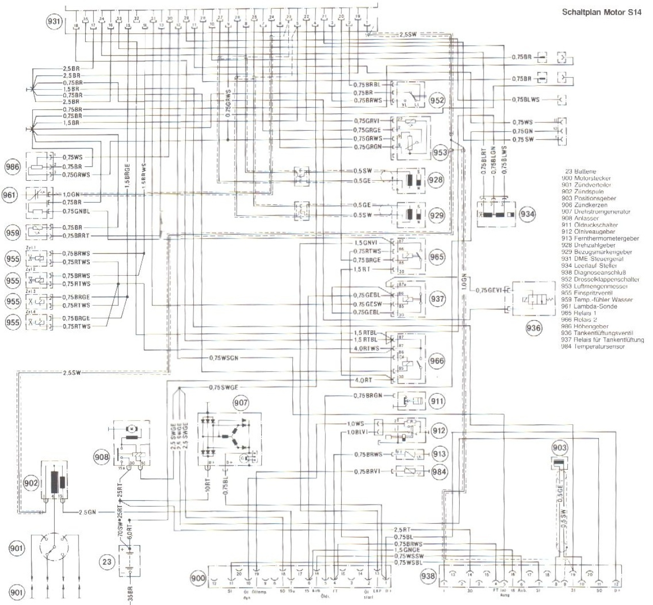

Hi, kann mir jemand sagen, was sich auf der anderen Seite des 3er Stecker (Stromlaufplan rechts oben 0,75 WS / 0,75 GN / 0,75 SW befindet? WS und SW kommen direkt vom Steuergerät und GN kommt vom Relais Einspritzng 966[image]

Das ist der typische 3polige stecker im Handschuhfach jedes E30 bis 1987. von gehen Drehzahl und Verbrauch zum Cockpit und das grüne Kabel kriegt zündplus vom Zündschloß oder dem BC (Wegfahrsperre).

Dank dir. Das hat mir geholfen
