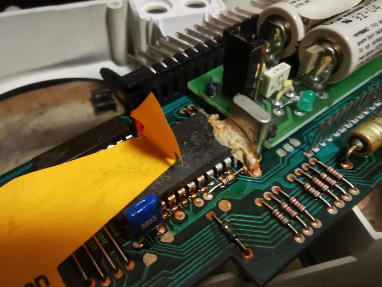

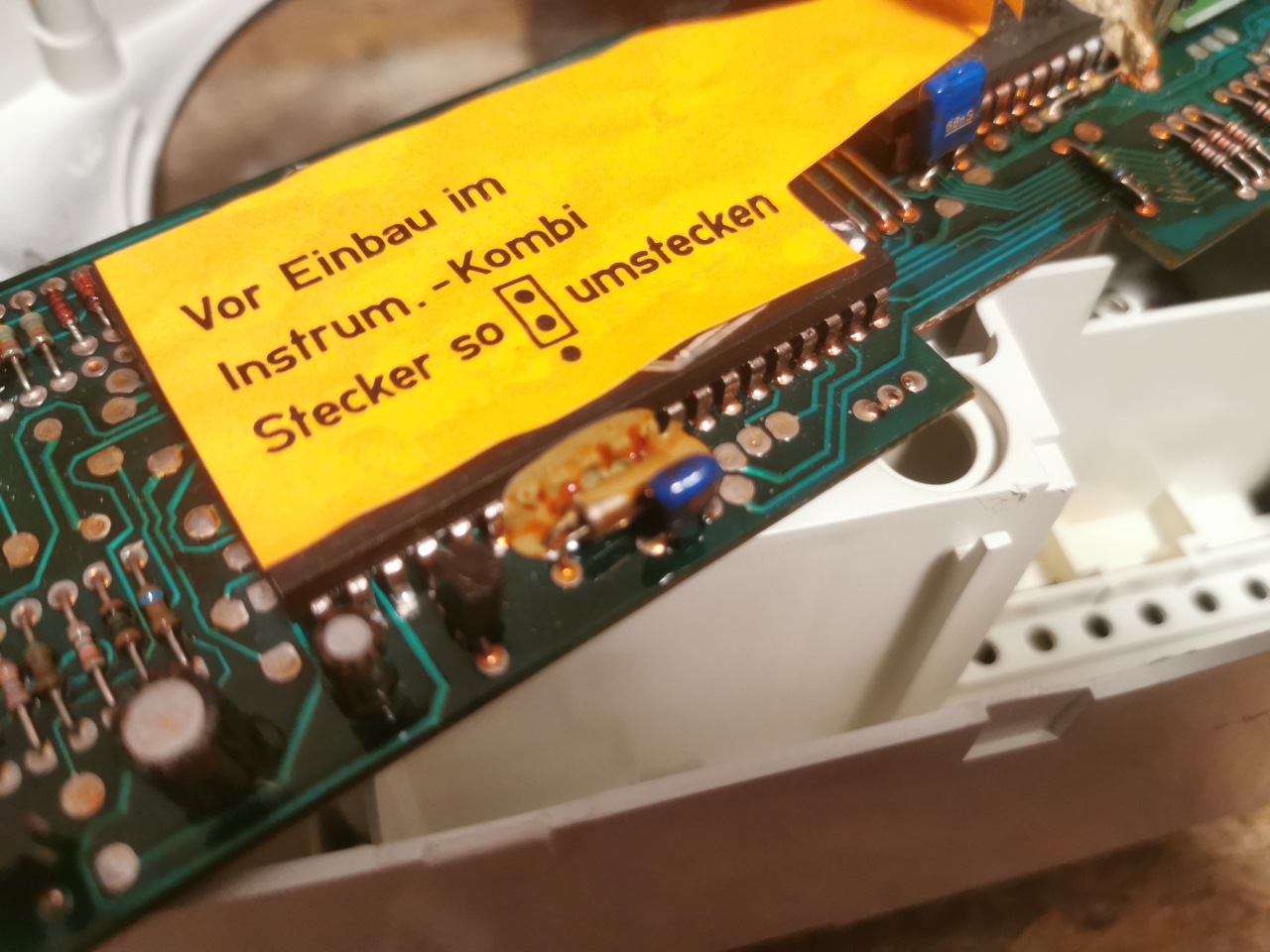

So etwas schonmal gesehen?
Sieht mir aus, als wären beide Quarze verreckt/ausgelaufen.
Was verursacht so was?
Ist eine Motometer Ersatzteil Platine aus 1992.
Bis jetzt hoffe ich mal ganz blauäugig, einfach die beiden Quartze zu erneuern und gut.
Den großen 4.194304 MHz Crystal habe ich ablesen und auch kaufen können.
Was ist der kleine für einer...., 16.00MHz?? Da lässt sich nichts ablesen bei den SI-Platinen die ich noch rumfahren habe.

Die sind einfach nur verklebt damit sie nicht vibrieren und abbrechen.

War auch mein erster Gedanke, aber alle anderen SI Platinen haben eine Heißkleber-ähnliche Masse dran.
Die sehen völlig anders aus. :-|

er hat aber trotzdem recht.
Das ist der uralte Kleber der verwendet wurde um die Quarze mechanisch zu fixieren.
Der kleine ist ein Uhrenquarz mit 32,768kHz
In neuen Platinen verwende ich den hier an der Stelle:
