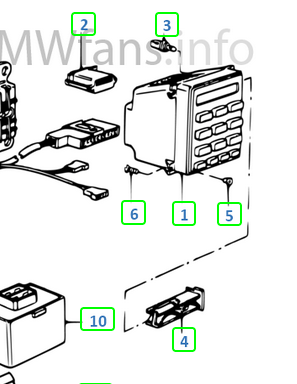

BC II glimmt nur leicht
da wird der Beleuchtungseinschub defekt sein (Birnchen).
Im Bild die Nr. 4.
![[image]](images/uploaded/202506170459526850f648a695f.png)
Also den BC ausbauen und den Einschub tauschen/reparieren:
Entweder selber die beiden Birnchen (6V - Conrad.de: 720086) neu einlöten oder
oder gleich auf LEDs umbauen.
https://www.extra-classics.de/LED-Display-Beleuchtungseinheit-65811375461-fuer-Bordcomp...
die Platine vom Einschub ersetzen.
Die gab es auch schon im Ebay, finde es nur grade nicht.
Den Einschub original nachzukaufen ist mit ca 110 Euro kaum eine sinnvolle Option.
