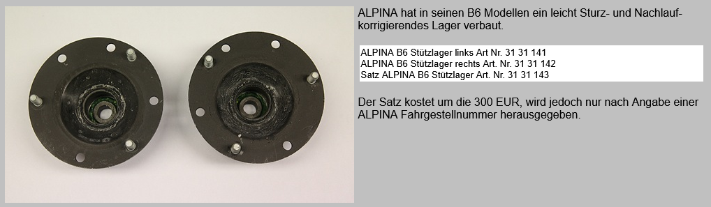

sorry...der Beitrag ist mir etwas abhanden gekommen.
Bilder geht ganz einfach, da Tino die Domlager mal vorgestellt hatte und ich hatte ihm die mal abgekauft, aber bisher nie verbaut und wird wahrscheinlich auch nicht werden, da die Kolbenstange von meinen Dämpfern vom Durchmesser her stärker ist und ich jetzt erstmal nicht weiß was bei mir für Domlager verbaut sind. Gab doch meines Erachtens nur 14mm beim E30!?
@Rene - Könnte gut sein, das die Sturzkorrektur mit den original BMW-Domlager mit SK gleich sind und der Nachlauf noch zusätzlich mit korrigiert ist. Wenn ich so eins von BMW hätte, könnte ich das mal nachprüfen. Die aufgedruckte Art.-Nr. ergibt keinen Treffer.
