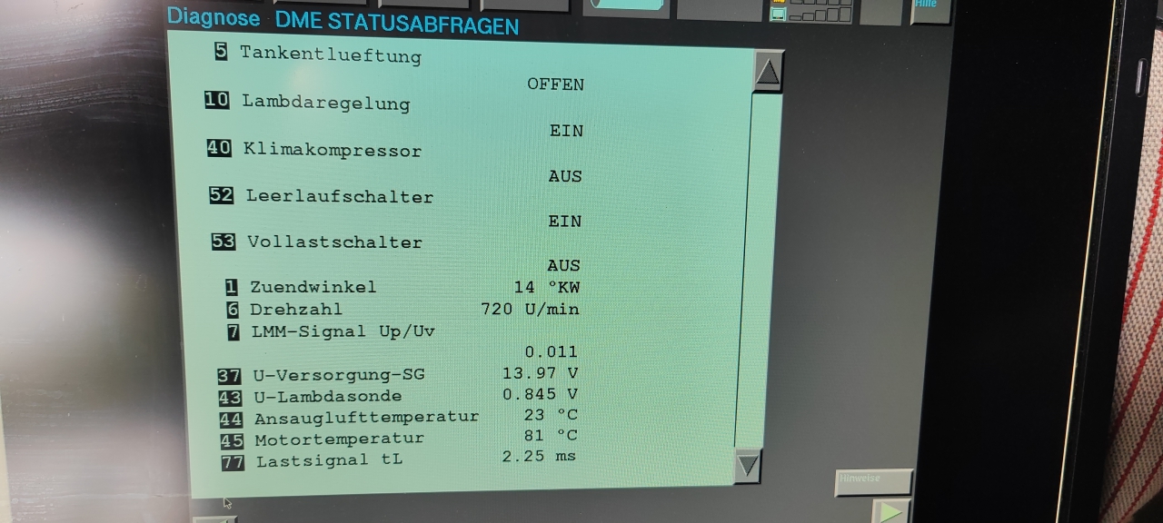

DIS zeigt mir in den Livewerten alles ok, bis auf einen seltsamen Wert von 0,011V beim LMM, der sich auch nicht ändert, wenn man Gas gibt.

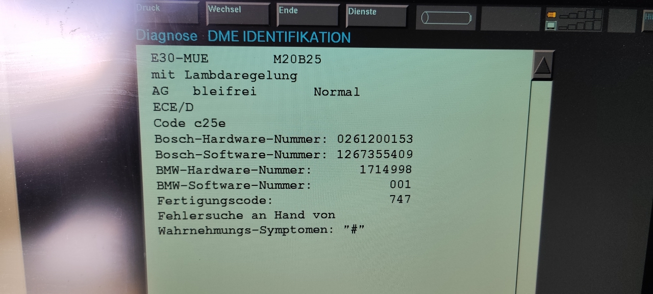

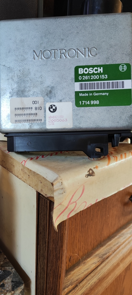

Ich hab das Steuergerät ausgebaut, es ist, laut Vin und Nummer für einen E30 Cabrio aus 09/87 mit Motronic 1.1 für Automatikgetriebe, was zusammenpasst mit den Daten, die ich am Motor fand.
Die Frage ist, passt es tatsächlich, da ich hier las, dass die Sensorik beim Schalter, wie ich den habe, anders sein könnte und deswegen die DME nicht richtig klar kommt.

e30ronny ⌂ @, Hannover, Montag, 09.06.2025, 19:42 (vor 487 Tagen) @ moppeltoll
Welche DIS-Version mit welchem Interface verwendest Du auf den Fotos ?
Gruss

moppeltoll ⌂ @, 06901 Kemberg / OT Schleesen, Dienstag, 10.06.2025, 08:18 (vor 486 Tagen) @ e30ronny
Gruss
Moin Ronny,
Das ist DIS v54 deutsch auf einem Fujitsu Lifebook mit echter R232-Schnittstelle.
Win XP SP2 mit VmWare 7.0 (InPa und Ediabas in den bekannten Versionen für ADS)
Interface ist das ADS schaltbare von Do-it-Auto mit R232. Logischerweise in ADS-Stellung. :-)
OBD ADS Interface
Ich hatte es für den V12 gekauft, da keine von 4 Werkstätten auf den Motor zugreifen konnte
und teilweise nicht einmal das Auto fanden. (hatte den mit Motornotprogramm gekauft)
Zufällig mal am E30 probiert und es ging. Die Aktualisierungsrate der Live-Werte ist allerdings
unterirdisch, so etwa 2 bis 3 Sekunden bis die Anzeige erneuert wird.

moppeltoll ⌂ @, 06901 Kemberg / OT Schleesen, Dienstag, 10.06.2025, 08:24 (vor 486 Tagen) @ Touring Björn
Danke Björn,
Ich hab es natürlich auch bei BMWFans.info versucht, allerdings die komplette VIN eingegeben,
da ja eigentlich die letzten 7 Stellen genügen, die aber hier nicht mit 2 Buchstaben anfangen.
Das hatte mich auch gewundert aber der Decoder hat es geschluckt.
Der hat mir dann diese Angaben ausgespuckt:
VIN WBABB210502005063
BMW 325i
Serie 3' E30
Karosserie Cabrio
Motor M20
Region Europa
Linkslenker, Getriebe: Automatik
Produktionsdatum September 1987
Daher war es für mich plausibel, weil am Motorblock auch eine 87 zu finden war und das DIS
ebenfalls die passenden Daten lieferte.
Moppel

Ist auch richtig ....
e30ronny ⌂ @, Hannover, Dienstag, 10.06.2025, 08:46 (vor 486 Tagen) @ moppeltoll
.... 2005063 BB21 3`E30 Cabrio 325i L A 1987/09 - DME passt.
moppeltoll ⌂ @, 06901 Kemberg / OT Schleesen, Donnerstag, 12.06.2025, 14:30 (vor 484 Tagen) @ e30ronny
Danke für die Info, suuuper ;-)
