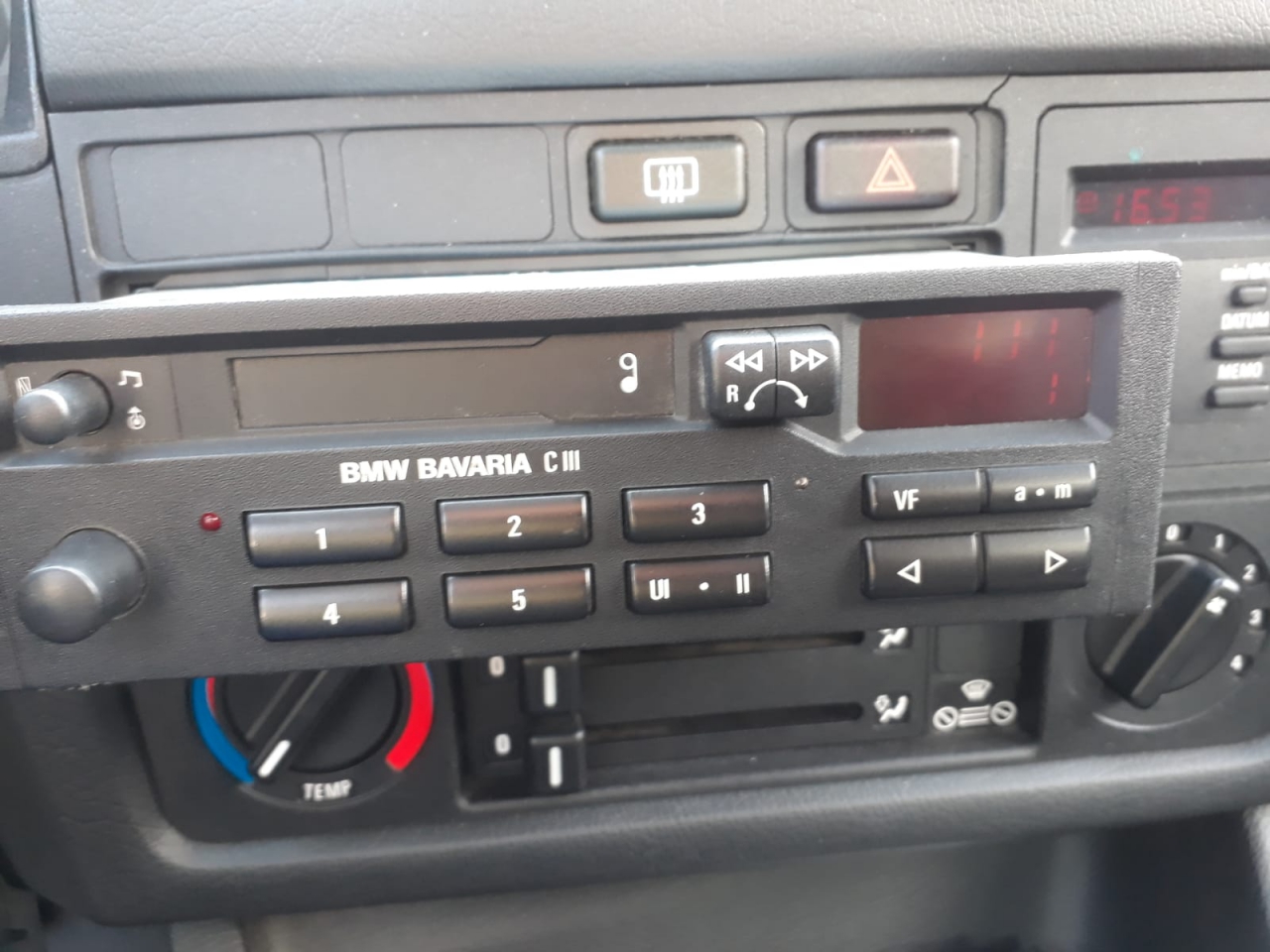

Danke erstmal für die Hilfe. Allerdings scheint das Radio defekt zu sein. Es zeigt nur 1111 an (siehe Bild). Kennt jemand vielleicht diesen Fehler? An einen Displayschaden glaube ich nicht da sich die Anzeige nicht verändert wenn ich versuche etwas einzugeben.

ChrisAS @, Köln, Dienstag, 10.06.2025, 10:05 (vor 482 Tagen) @ Kuschel
Vielen Dank nochmal und einen schönen Feiertag vollends :)
Ich weiß nicht ob...
aber falls das die Sperre wegen dreimal Code falsch eingegeben ist, dann hilft es das Radio mal 24h am Strom/an zu lassen. Danach kann man neu versuchen mit dem Code.

e30ronny ⌂ @, Hannover, Dienstag, 10.06.2025, 17:00 (vor 482 Tagen) @ Kuschel
... ganz klar ein Displayschaden - typisch für diese Geräte. Wenn eine Sperre aktiviert ist, steht ein Hinweis in Klarschrift - meistens WAIT - in der Anzeige.
Kuschel, Mittwoch, 11.06.2025, 17:01 (vor 481 Tagen) @ e30ronny
Ok Danke das hilft mir weiter.
