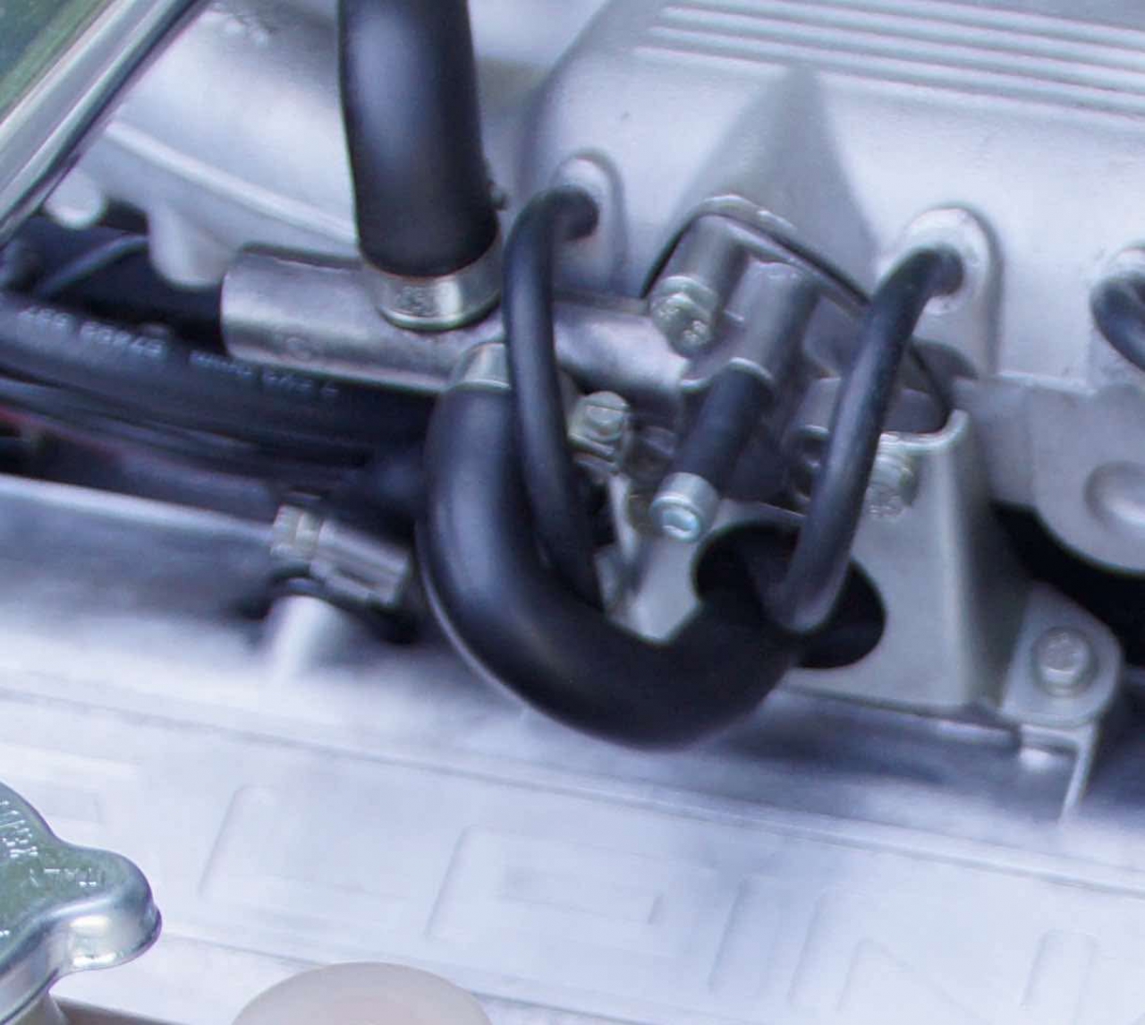

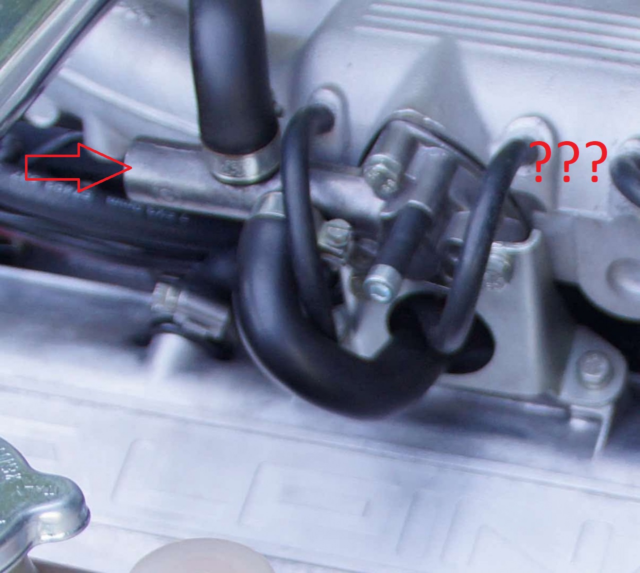

Der Pfeil zeigt auf die Schraube, mit der der Leerlauf eingestellt wird. Die ist in dem "Rohr" drin.

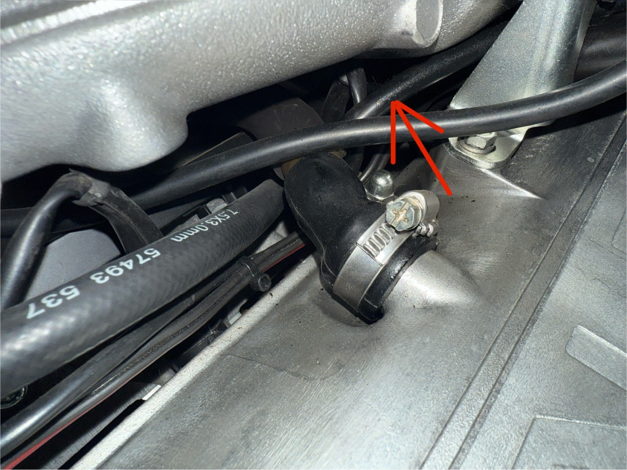

Wo geht der zweite dünne Schlauch hin? Normalerweise ist der bei LE mit einer Kappe verschlossen
![[image]](images/uploaded/20250602160718683dcc369471a.jpg)
Wenn der Leerlauf nicht runter geht zwei Hauptverdächtige: Zusatzluftschieber und die Fliehgewichte im Zündverteiler. Beide oder auch einzeln sorgen dafür, dass der Leerlauf immer wieder anders ist nach dem man Gas gegeben hat.

Der zweite Schlauch geht an die Kurbelgehäuseentlüftung. Siehe Foto

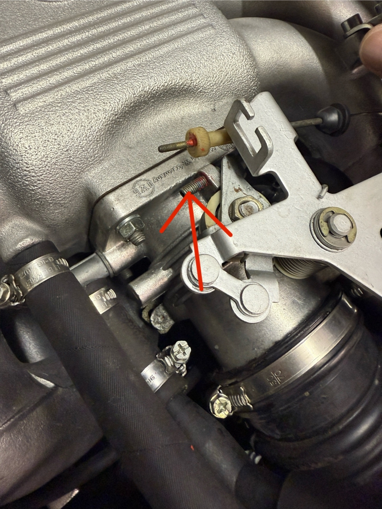

meine Drehzahl habe ich an dieser Schraube an der Drossel Klappe eingestellt, meintest du die, die ich nicht anfassen soll.

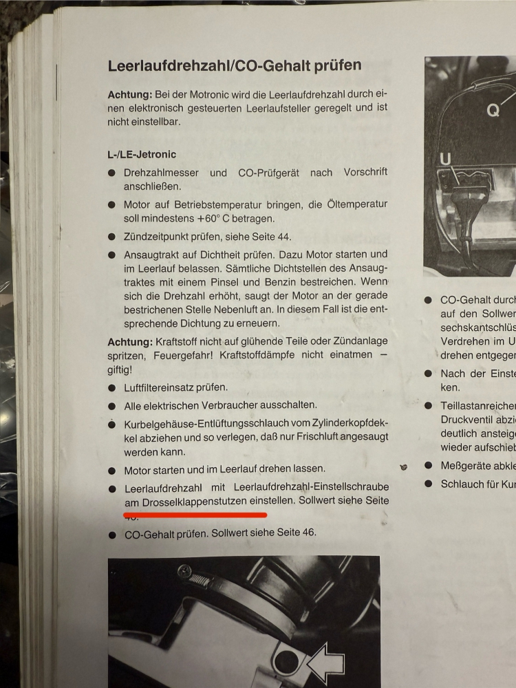

Das habe ich in einem Buch gelesen, dass ich dort die Drehzahl einstellen soll.
![[image]](images/uploaded/20250602172535683dde8f2ea4f.jpg)
Nein, das ist nur ein Alpinadeckel aber an dem Motor ist schon etwas gemacht
Was ich eben nicht so ganz verstehe, wenn ich wie die das in dem Buch schreiben, (wenn das überhaupt korrekt ist) die Drehzahl an der Drossel Klappe einstellen soll. Für was ist dann dieses Teil an der Ansaugbrücke????

oha die Stelle in dem Buch kenne ich nicht. Aber das die Leerlaufdrehzahl da an der Drosselklappe eingestellt wird ist falsch.
Das Ventil aus dem ersten Beitrag ist das Leerlaufeinstellventil.
Das was du verstellt hast, ist der Drosselklappenanschlag, sowas wie ein Endpunkt. Der wird im Werk eingestellt und mit Lack gesichert. Da soll nicht dran gedreht werden. Man kann das mit ner Messuhr wieder einstellen, gibt es im TIS ne Anleitung für.

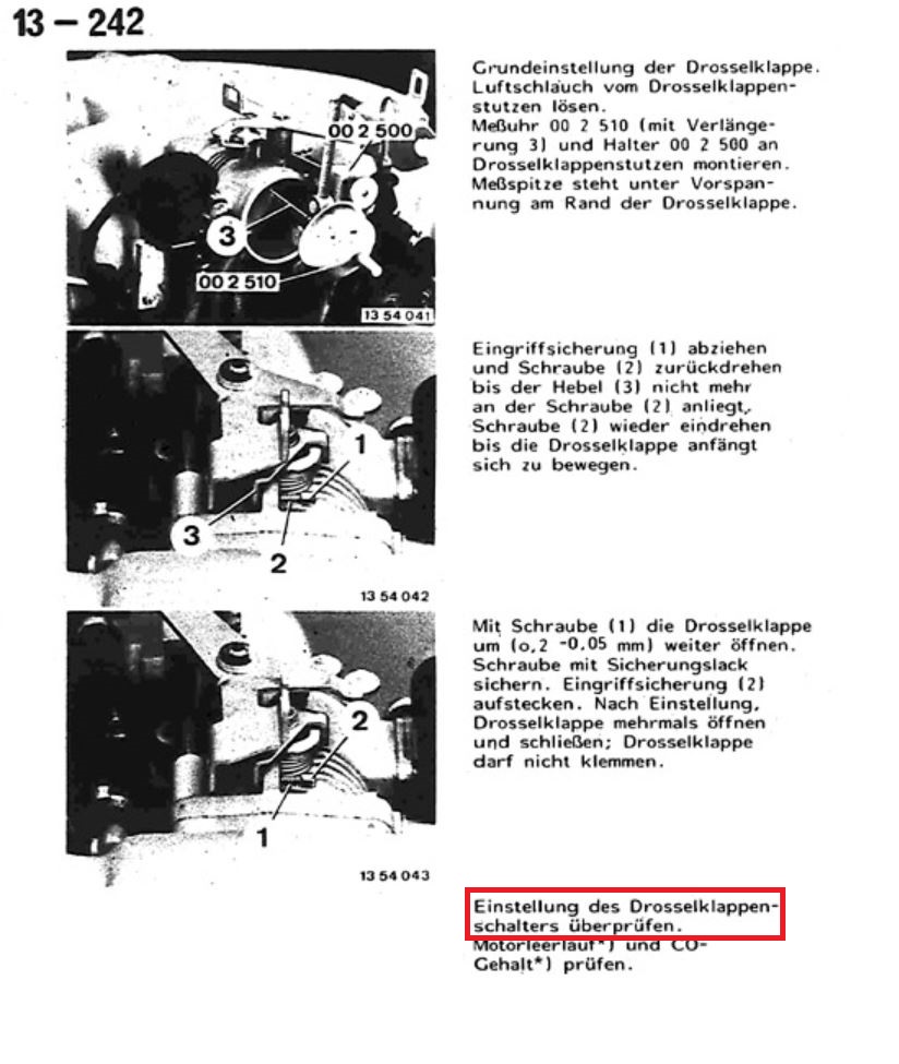

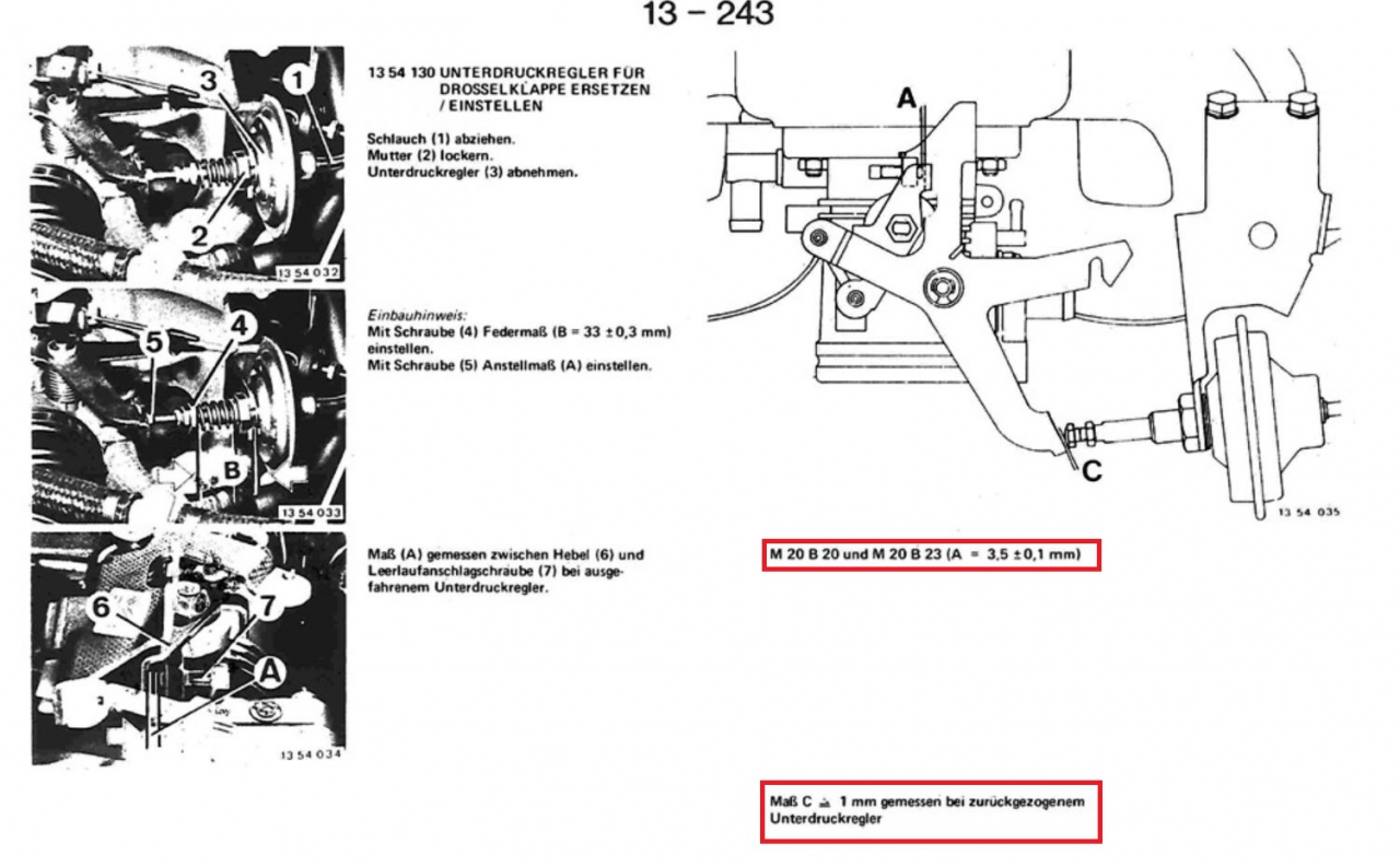

P.S. Anbei noch die Anleitung :
![[image]](images/uploaded/20250602183850683defba80b86.jpg)
![[image]](images/uploaded/20250602183912683defd0b3c68.jpg)

Die Einstellung an der Drosselklappe… also einfach eine Messuhr anlegen und dann an dem äußersten Rand der Stauklappe das Öffnen auf 0,05-0,2mm einstellen!??

ja, ich weiß die Bilder sind echt mies. Hab leider keine besseren.
So wie du sagst habe ich es damals auch gemacht. Messuhr am äußeren Rand der DK-Scheibe und dann einen Spalt einstellen.
Wichtig ist dann, dass du den DK-Schalter (unter der DK) sauber einstellst bzw. prüfst das der richtig schaltet. Sobald du die DK auch nur einen kleines bisschen bewegst (vom Endanschlag weg) muss der klicken, am besten du misst die Widerstände im eingebauten Zustand durch. Wie man das machst ist im Werkstatt-Bereich oben verlinkt.
Drosselklappenschalter prüfen und exakt einstellen müsste eigentlich noch auf die Liste oben zwischen 1 und 2

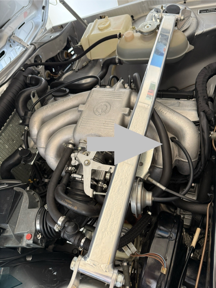

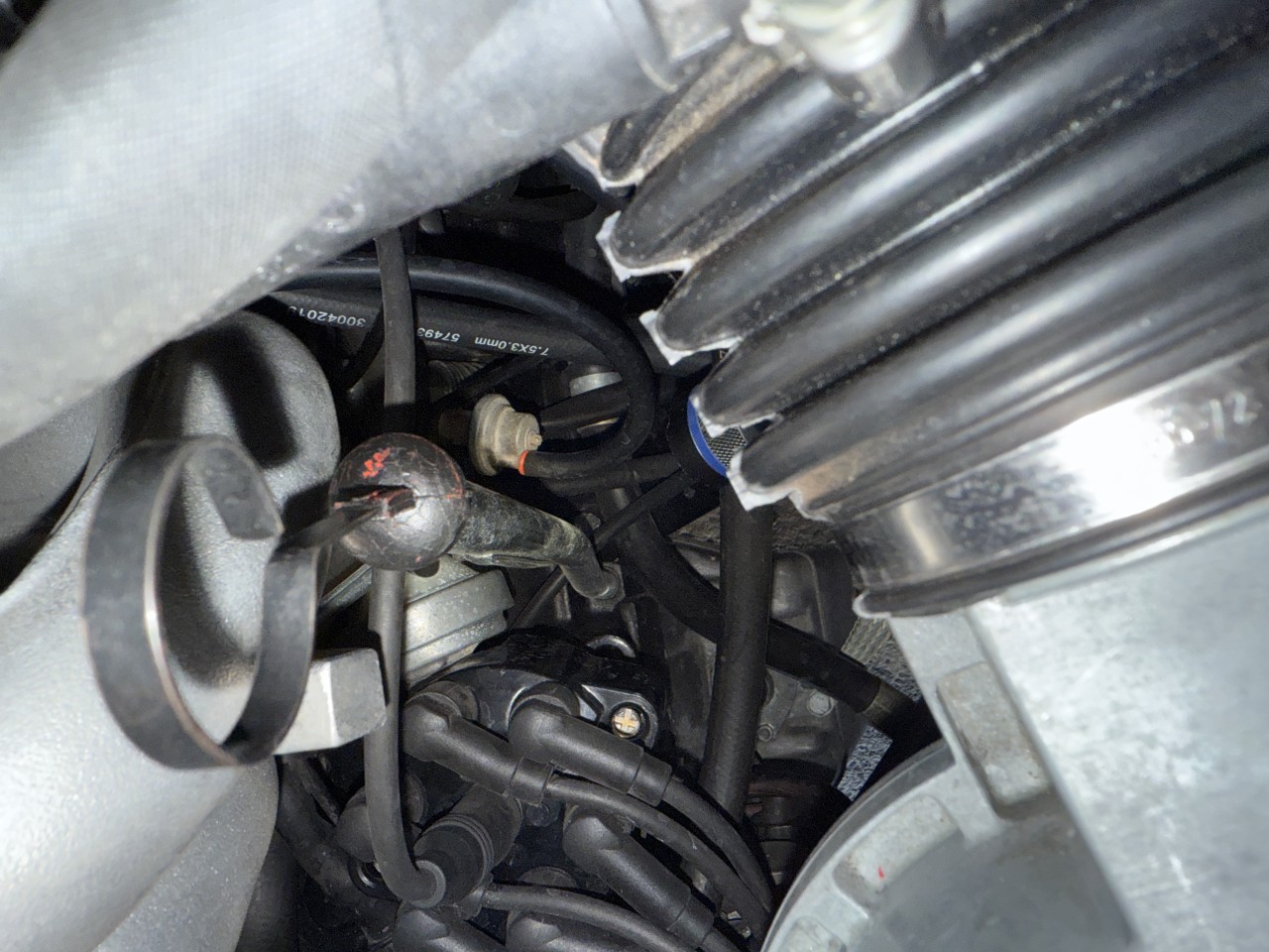

Doch ich habe in der Kaltstartphase immer so ein 2 Minuten, in dem die Drehzahl hoch und runtergeht. Wenn ich diesen Schlauch siehe Foto und Markierung zu drücke, ist es weg. ![[image]](images/uploaded/202506181235246852b28ceb23a.jpg)
Dann mal noch ne Frage zu den Unterdruckschläuchen…am Zündverteiler
Da sind ja zwei an der Dose einer Richtung Verteiler selber und einer eben auf der anderen Seite an der Dose an welche Position gehen die zur Drosselklappe nicht, dass da vielleicht auch mal was vertauscht ist.
Ach ja, und dann habe ich noch ein Ventil an dem Unterdruckschlauch bei dem Verteiler braucht man das? ![[image]](images/uploaded/202506181242176852b4296a777.jpg)

, Bremen, Sonntag, 22.06.2025, 22:23 (vor 474 Tagen) @ ciroseven
bearbeitet von Chtornow, Sonntag, 22.06.2025, 22:46
Hallo Ronny,
ich fang hinten an: das Ventil ist nicht zwingend nötig, das verhindert das Rucken, wenn du aus Schubbetrieb Gas gibst. So die Theorie. Wenn das sicher noch in der originalen Position sitz, sag bitte mal Bescheid ob das in dem Früh- oder Spätschlauch sitzt. Das habe ich noch nie rausbekommen.
Bei den Schläuchen am Verteiler ist das so eine Sache, da gibt es mind. zwei Varianten. Beide Durchmesser der Anschlüsse an der Druckdose sind gleich: Früh zeigt vom Verteiler weg, Spät zum Verteiler hin
Durchmesser sind unterschiedlich: Spät ist deutlich größer und zeigt vom Verteiler weg, Früh zum Verteiler.
Früh-Anschluss an der Drosselklappe: Vor der eigentlichen Stauklappe
Spät-Anschluss Nach der Stauklappe
Der Schlauch mit dem grauen Pfeil ist ziemlich sicher der vom Zusatzluftschieber (ZLS) kommt. Wenn der zu ist (zu gedrückt) läuft er im Kaltstart besser? Das ist komisch, genau dann soll der ZLS ja Extraluft liefern. Prüf bitte mal ob der nicht doch kaputt ist und klemmt.

also wenn ich den Schlauch (grauer Pfeil) zu drücke, ist nur dieses Segen weg, was er ihm Kaltstart macht. Besser läuft er da nicht.
Das war nur eine Info.
Der Zusatzluftschieber funktioniert, den habe ich im Wasser getestet.
Seitdem ich die Drosselklappe wieder richtig eingestellt habe und versuche über das Leerlaufventil die Drehzahl einzustellen, habe ich im Kaltstart dieses Segen.
