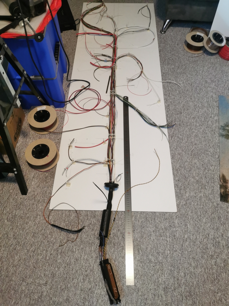

Hier nochmal als Bild, wie sowas aussieht, wenn man das nachbaut.
Dieser ist allerdings für die Verwendung eines anderen Steuergerätes.
Da steckt ohne Ende Zeit und auch nicht wenig Geld drin. Daher: nein, nicht nochmal!

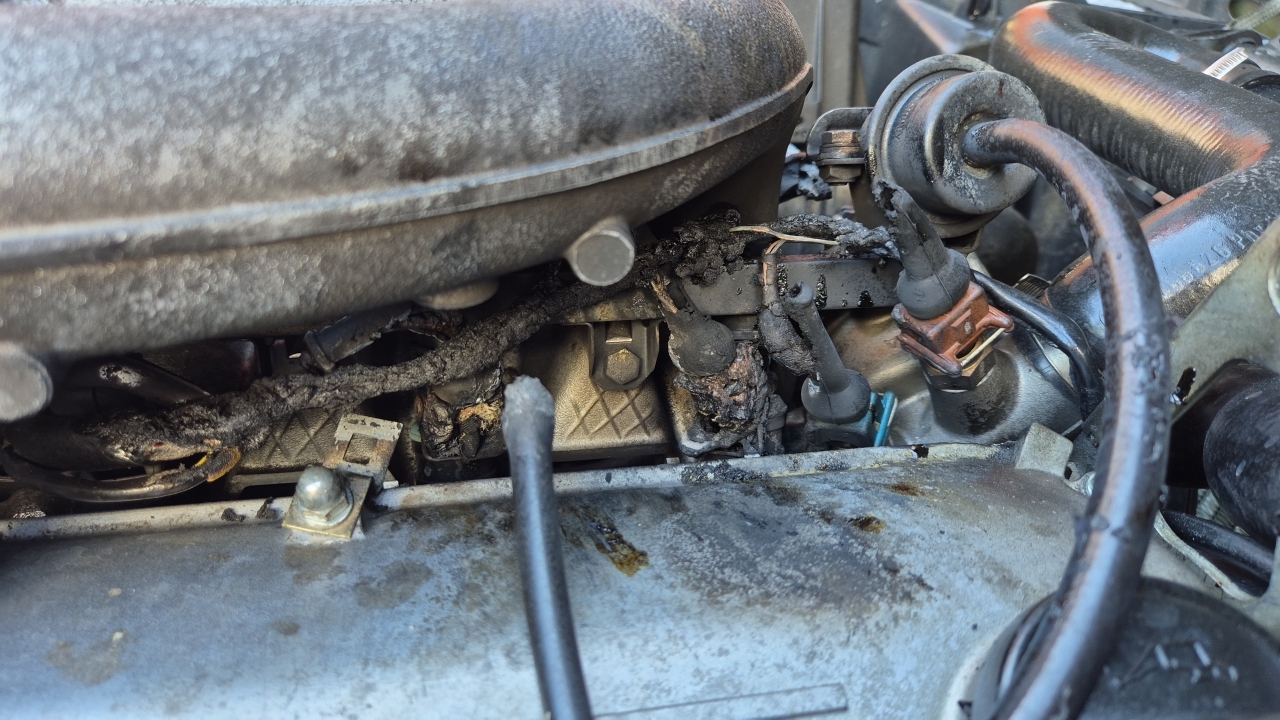

Anja, Sonntag, 01.06.2025, 14:34 (vor 491 Tagen) @ esgey
Kabelbaum E30 Bj. 86, Cabrio, Einspritzer
esgey, Sonntag, 01.06.2025, 15:29 (vor 491 Tagen) @ Anja
Hmmm...das sieht eher nach undichten O-Ringen an den Einspritzventilen aus, als nach einem richtigen Kabelbrand.
Der Kabelstrang für die Einspritzventile ist ein eigenständiger Kabelsatz, welcher mit einem runden Stecker unter der Ansaugbrücke an den Motorkabelbaum angesteckt wird.
Eventuell ist also der eigentliche Motorkabelbaum noch intakt.
Das wäre grad einer, wenn auch als modernere Ausführung, als Eurer. Funktioniert aber auch.
https://www.kleinanzeigen.de/s-anzeige/bmw einspritzduesen-kabelbaum/3015565129-223-8499
Sollte der intakt sein, können wir auch einen Elektrik-Fehler ausschließen!
Dann war es nur der Sprit...
Meine Annahmen basieren jetzt natürlich nur auf diesem einen Bild von Euch!! ;-)
Es gab bei den frühen Baujahren auch Kabelbäume ohne den Rundstecker unter der Ansaugbrücke. Da ist der Kabelbaum ein Teil. Zumindest hab ich so einen mal aus nem Schlachter vor x Jahren rausgepflückt (und letztes Jahr weiter verkauft). Das sah original aus und war aus nem 12/86er Kat-Modell.
Edit, so sah der aus: https://www.ebay.co.uk/itm/176407760573
