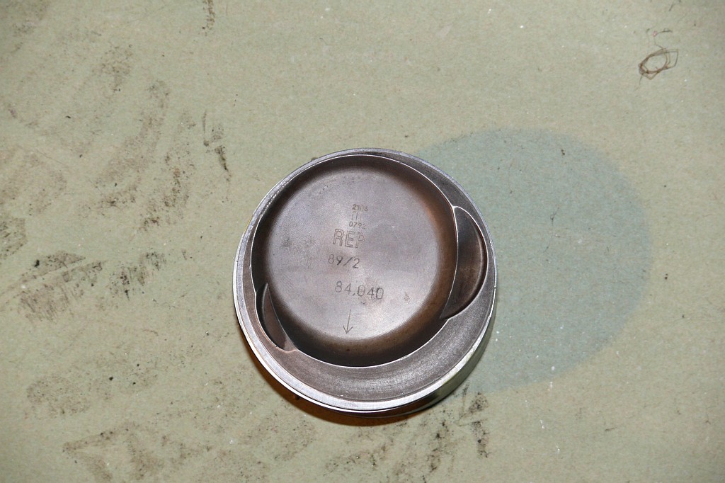

Hier ein S3 2,7 Kolben mit geänderter Kompressionshöhe
![[image]](images/uploaded/202505271650446835ed642ad5c.jpg)
...die tun seit gut 16 Jahren Dienst in unserem Cabrio
Gruß Spiggy

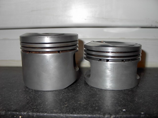

Hier der Kolbenboden von Schnitzer
![[image]](images/uploaded/20250528155809683732917025e.jpg)
hier neben einem 325i Kat-Kolben (links)
![[image]](images/uploaded/20250528160214683733860d492.jpg)

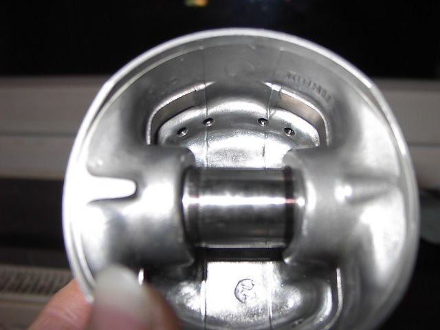

...die vier Bohrungen für die Ölrückführung (hat der Alpina auch) anstatt 2
![[image]](images/uploaded/202505281604276837340b59e2d.jpg)

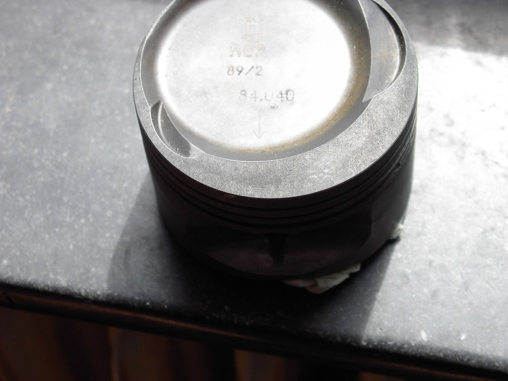

Hier der 325i Kat-Kolbenboden und
hier der Alpina-Kolbenboden mit so gut wie keiner Mulde
