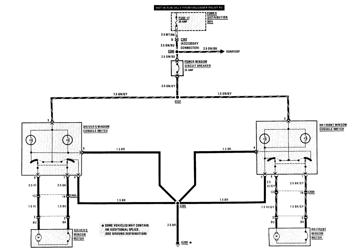

ich habe ein Problem mit den Fensterhebern.
Diese funktionieren nach circa einem Jahr Standzeit plötzlich nicht mehr. Beim abstellen des Wagens habe ich diese noch ein Stück geöffnet.
Ich habe mir nun den anhängenden Schaltplan herausgesucht und nach diesem geprüft.
- Relais K5 schaltet durch.
- Sicherung 17 in Ordnung
- Kabel von Sicherung 17 zu Stecker C302 in Ordnung
- Am Stecker C302 liegen am Kabel WT/BK 12V an
- Ausgang Stecker C302 Kabel GN/BU -> 12V
- Eingang Überlastschalter Mittelkonsole Kabel GN/BU -> 0V
Ist Zwischen dem Ausgang Stecker C302 und dem Eingang Überlastschalter noch eine Trennstelle?
Gibts in dieser Zuleitung bekannte Probleme?
