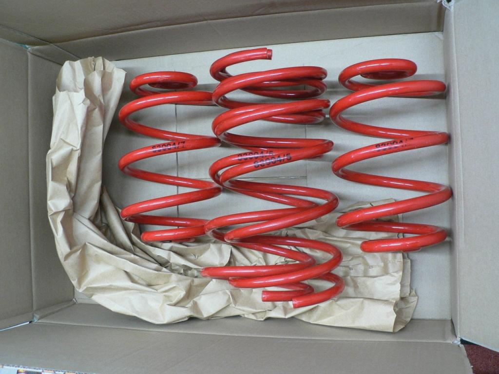

Ich habe rote Tieferlegungsfedern von Fintec verbaut. Die sind zeitgenössisch und ermöglichen das H-Kennzeichen.
