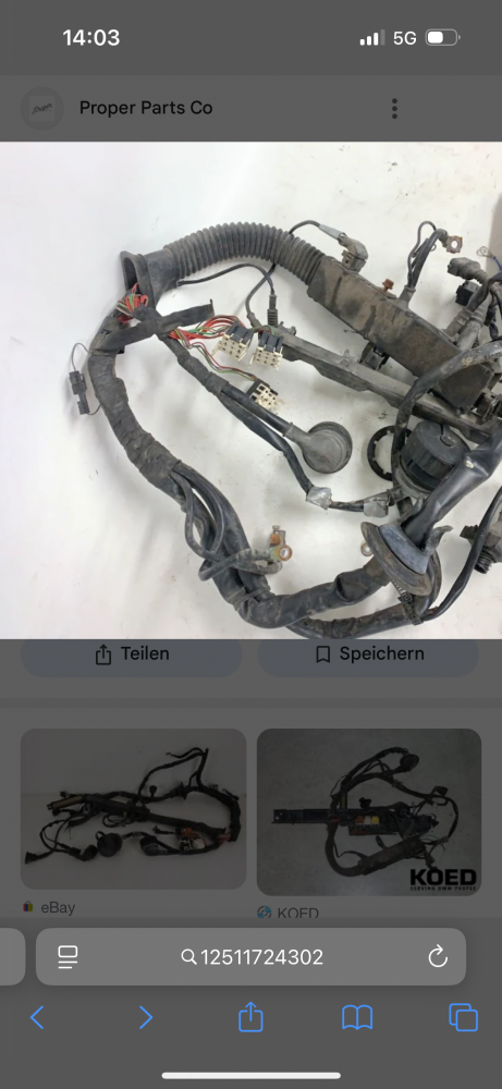

Nach längerem Stehen springt mein E30 nicht an. Neuteile: DME Relais, Kurbelwellensensor. Es kommt kein Strom an der Benzinpumpe an, und er zündet nicht.
Ans Steuergerät möchte ich aktuell noch nicht glauben...
Hat einer noch ne Idee?
Und Frage 2: weiß jemand was das einpolige Kabel links für eine Funktion hat? Das ist bei mir nämlich nicht angesteckt.. da aber das Spenderfahrzeug mehr Ausstattung hatte möchte ich das nicht blind anstecken, ich bin der Meinung das war so...[image]
