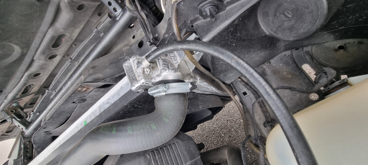

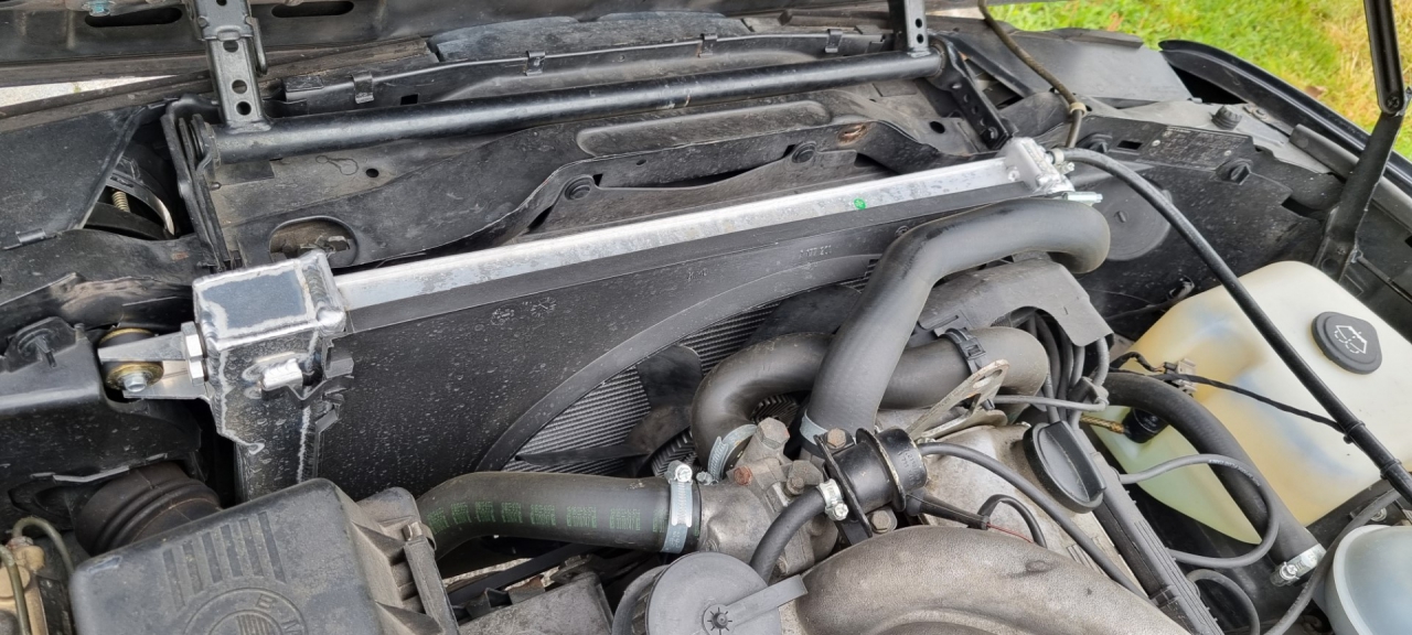

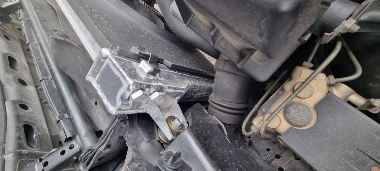

superinspektor, Dienstag, 06.05.2025, 13:39 (vor 517 Tagen) @ DanielTe
hab auch den NRF-Kühler verbaut, gut verarbeitet, auch die Original Befestigungen für die Kühlerzarge sind an der richtigen Stelle :-)
Wie oben schon erwähnt, 2 neue Schläuche und Zarge werden benötigt, außerdem höhere Gummipuffer unten, hier habe ich mir mit einer Distanzhülse ausgeholfen, da ich die größeren Gummipuffer für den Klimakühler nicht gefunden habe!

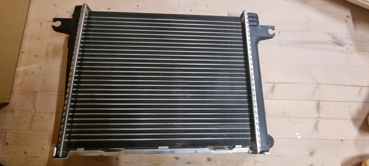

superinspektor, Mittwoch, 07.05.2025, 08:58 (vor 516 Tagen) @ MilesE30
ja, Kühler ist vom 325i M20 VFL.
anbei das Bild dazu, Schläuche wären auch die passenden mit dabei.
Die anderen 2 Bilder sind vom 325e Klimakühler, Original BMW. Passt natürlich auch für den 325i! Diesen würde ich auch veräußern...
Der Kühler von ATP (NRF) im anderen Link ist ein Nachbau des Klimakühlers.
