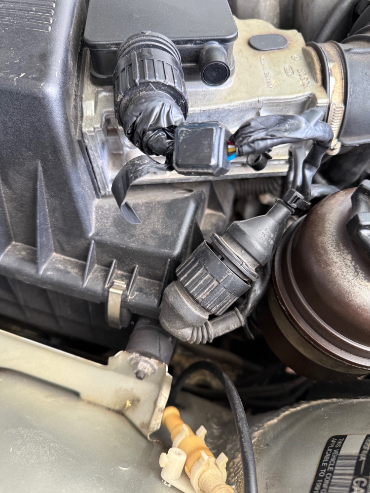

Hi, kann mir jemand sagen was das für eine kleine schwarze Box am Stecker des Luftmassenmessers ist? Der ist zwischen den originalen Stecker und Buchse dazwischen geschraubt.
Vielen Dank schon mal und einen schönen 1. Mai
Hab ein Foto davon hochgeladen. Wo es ist weiß ich allerdings nicht

Gabs bei den M40 Motoren, um irgendein Problemchen zu beheben.
Hab ich auch noch irgendwo eins rumfahren von.

Lyric79, Apolda, Dienstag, 06.05.2025, 11:50 (vor 517 Tagen) @ Lyric79
So, hab das Bild jetzt hochladen können. ;-)

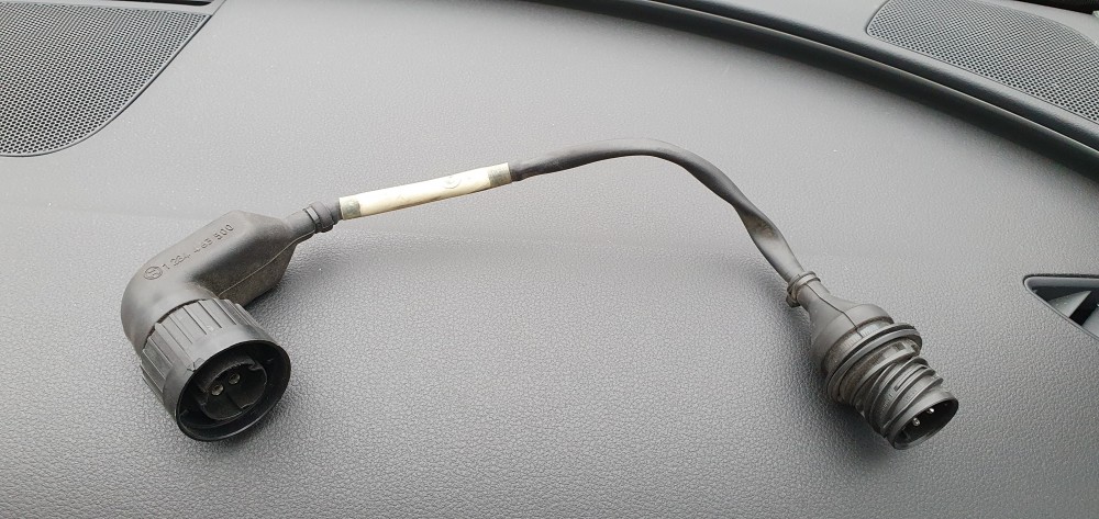

e30-s50 @, Freitag, 09.05.2025, 12:37 (vor 514 Tagen) @ Lyric79
Sollte wie es oben schon geschrieben wurde, dass Adaptionskabel sein.
In schön, sieht das so aus.
