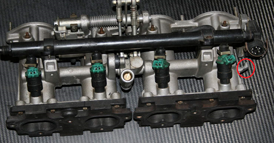

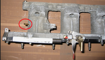

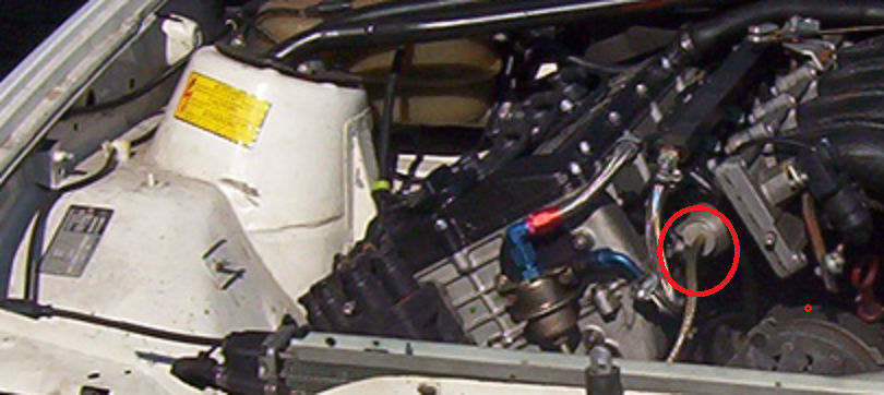

ich vermute mal, Du hast dann auch keinen Leerlaufregler mehr verbaut?
Ich meine an den Schläuchen wäre ein kleiner Anschluss für den Unterdruckschlauch.
Bei meiner Ausführung (Flachschieber) hatte ich einen einstellbaren Druckregler und dann ein Röhrchen für den Schlauch hinter dem Schieber im Gehäuse eingeschraubt.
Das könnte man dann wohl auch so ähnlich an einer Drosselklappe anschließen.
