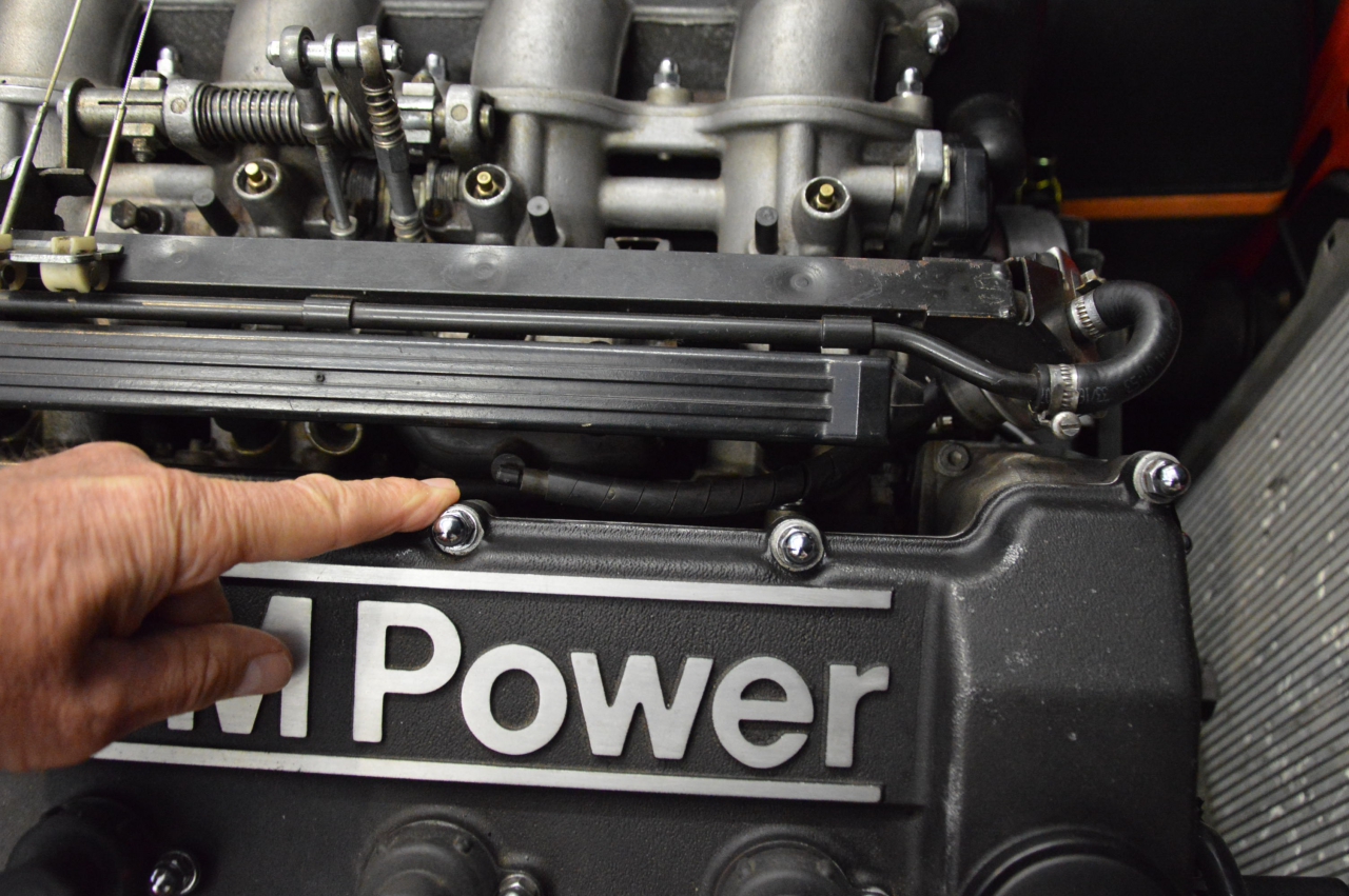

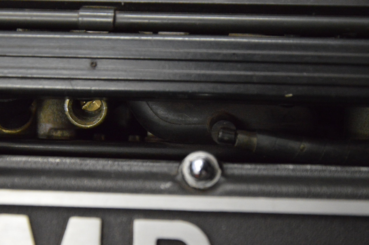

Bei meinem geht der Unterdruckschlauch vom Kraftstoff Druckregler zu einem Schlauch direkt neben der Leerlaufschraube (siehe Foto). Müsste original sein.

Vielen Dank euch beiden. Ich schau morgen direkt mal nach.

Habe gerade mal geschaut. An der besagte Stelle, wie auf dem Bild, habe ich keinen Nippel. Liegt vllt daran das ich 48 Drosselklappen fahre. Aber an der ersten Drosselklappe habe ich einen nippel gefunden, der abgedeckt war. Den kann ich nutzen.
Danke für die schnelle Hilfe.

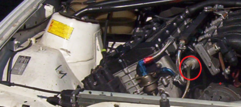

Bei einem Druckregler mit Anzeige passt der wahrscheinlich nicht mehr in Deine serienmäßige
Benzinleiste. Der müsste dann an einen separaten Platz montiert werden.(s. Bild)
