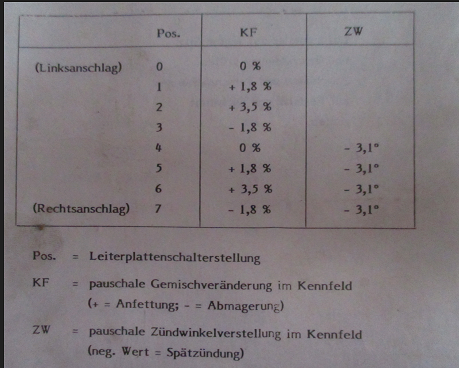

Hallo, wie hoch ist der CO2 Gehalt im Abgas bei Leerlaufdrehzahl?
Ich würde den einfach mal übers Steuergerät anfetten...

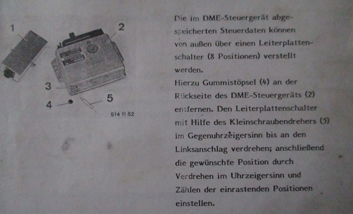

Wie kann über das Steuergerät angefettet werden? Muss da was umgepint werden? Das kenne ich jetzt nicht.

juergen elsner @, Mittwoch, 23.04.2025, 10:08 (vor 530 Tagen) @ E30-Driver
an der Rückseite des Steuergeräts ist ein kleines, verschlossenes Rundloch.
Durch diese Öffnung kann ein Drehschalter mit einem entsprechenden Werkzeug betätigt werden.

wie wäre denn dazu die Grundeinstellung?

juergen elsner @, Mittwoch, 23.04.2025, 12:24 (vor 530 Tagen) @ jrichti
Hallo!
Bei der Einstellung in Richtung "links" bis zum Ende die Rasten des Schalter zählen.
Dann weiß man schon mal die letzte Einstellung.
Dann ggf. zurück zur bisherigen, letzten Einstellung und von da aus Veränderungen durchführen.
Es empfiehlt sich die Einstellungen mit Hilfe eines Abgas-Testers durch zu führen und zu überprüfen.

Danke soweit. Das ist sehr interessant.
Die aktuelle Position in meinem Steuergerät werde ich umgehend ermitteln und dann hier mitteilen.
Zwei Fragen vorab:
ZW in Richtung spät (-3,1 Grad) bedeutet vermutlich etwas geringere Leistung bei hohen Drehzahlen. Richtig?
Wie verändert sich die Leerlaufdrehzahl durch Anfetten bzw. Abmargern?
Abmagern = kleinere Leerlaufdrehzahl?
Ich werde es jedenfalls testen.

Habe nachgeschaut. Aktuell steht der Drehschalter in Position 0 (linker Anschlag).
Ich vermute mal, dass man eine Änderung nur bei abgestelltem Motor und Zündung AUS machen sollte. Also nicht bei bei laufendem Motor.

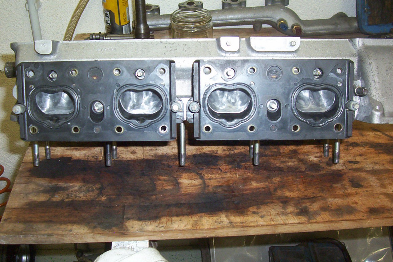

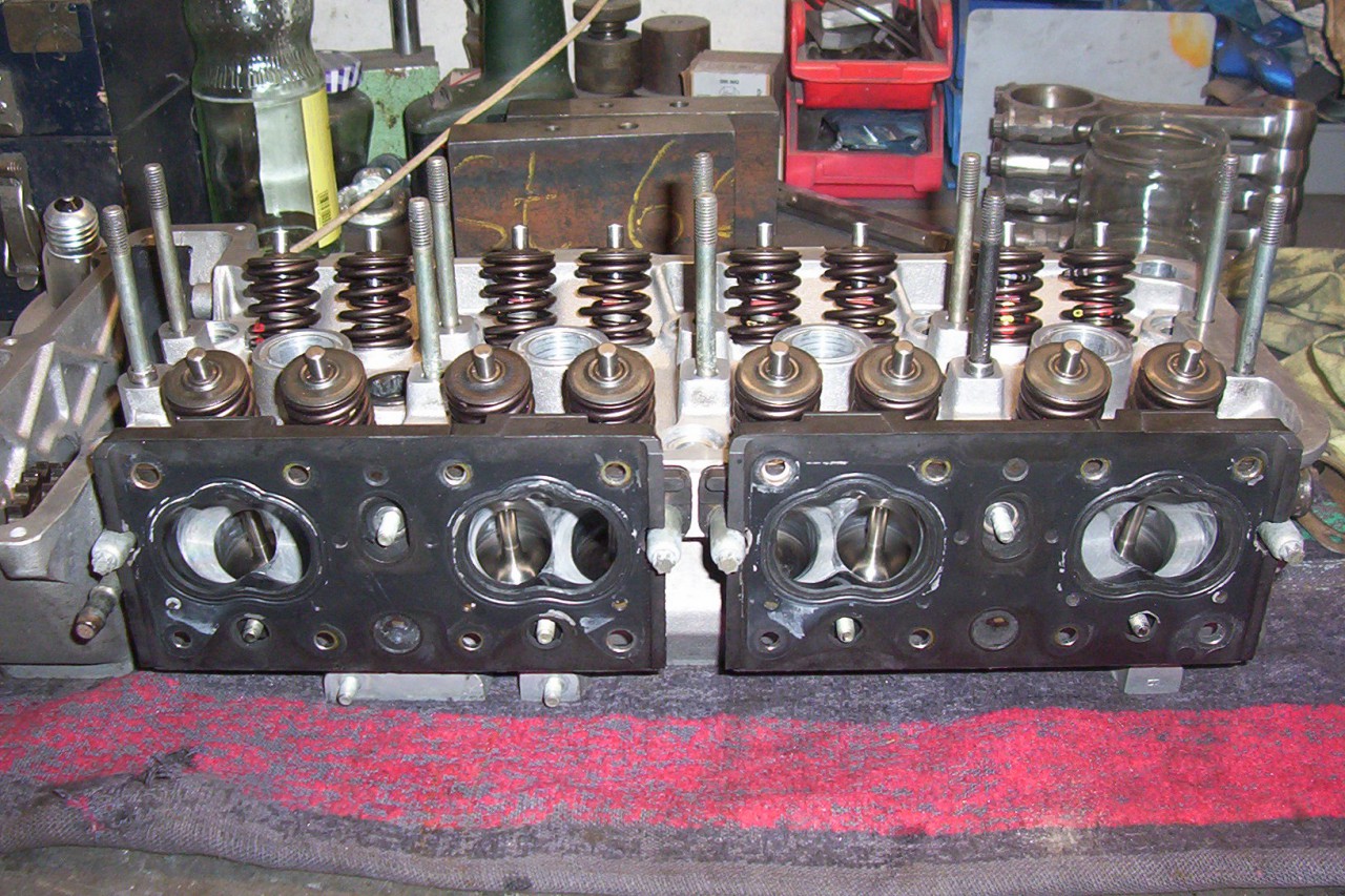

juergen elsner @, Montag, 12.05.2025, 08:46 (vor 511 Tagen) @ E30-Driver
...werde also die Flanschdichtungen auswechseln (sind lieferbar) und....
Ja, aber meines Wissens nach sind nur noch die größeren für den Sport-EVO mit 48-Drosseln lieferbar.
Hier sollte man die neuen Dichtungen auf die Einlasskanäle und auch auf die Drosselklappe legen und prüfen, ob da störende Übergänge zu sehen/fühlen sind. Diese Übergänge möglichst strömungsgünstig bei arbeiten.
