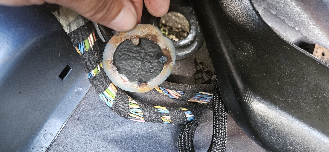

Servus zusammen, mir ist gestern etwas Rost an einem der Verschlussstopfen 35mm aufgefallen.
War alles halb so wild, abgeschliffen und mit Brantho Korrux versiegelt.

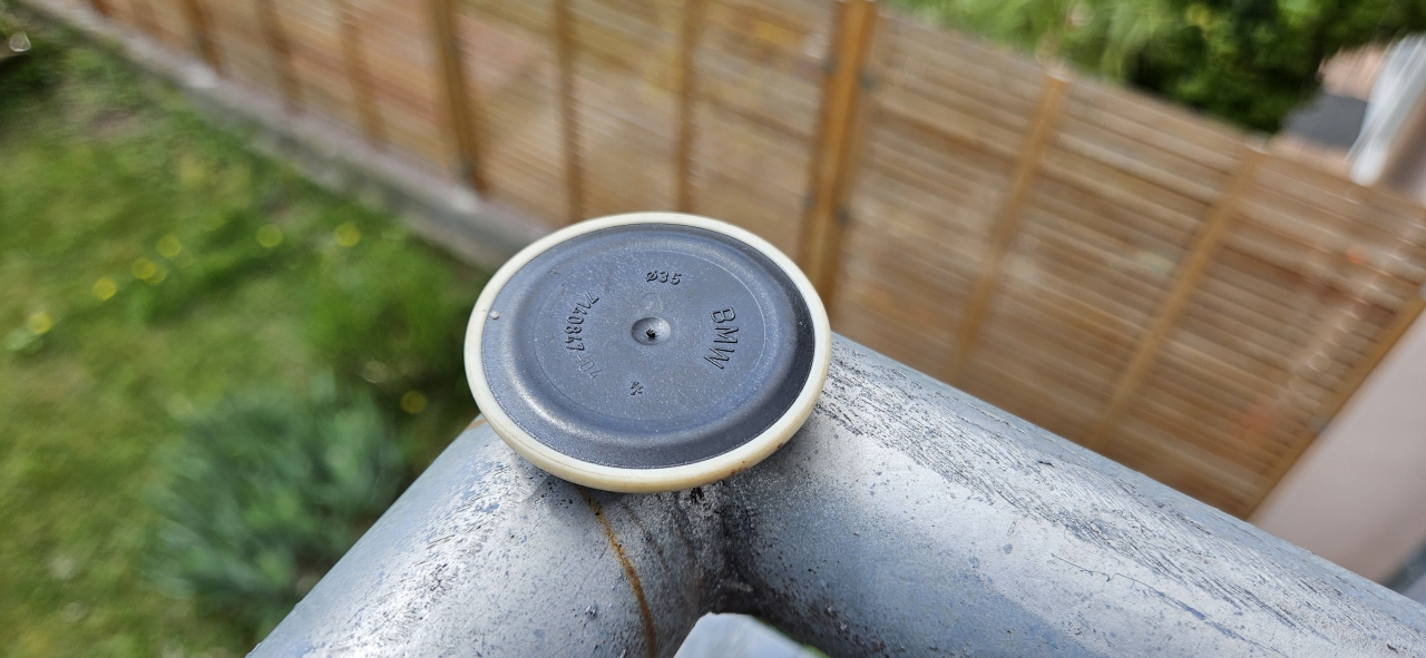

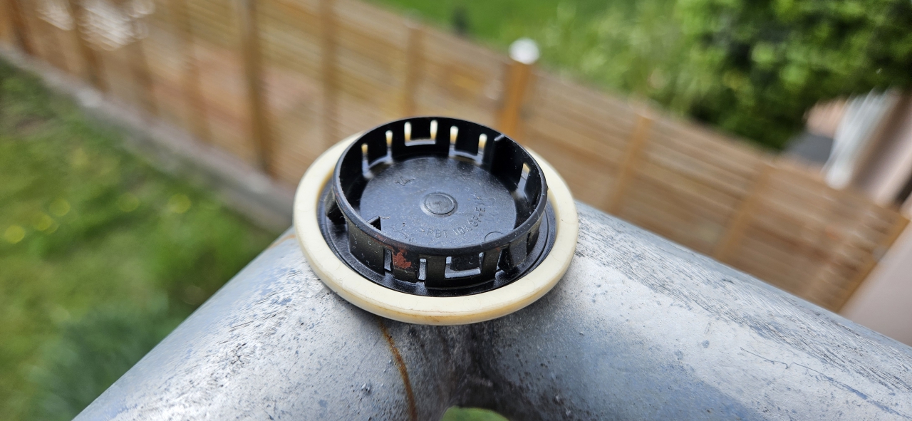

Einen neuen Stopfen habe ich auch, nur wie wird dieser verbaut?
Das Design ist nun ein anderes und ich befürchtet, dass dieser nicht abdichtet, wenn er wie vorher von innen verbaut wird.
Ich würde den neuen Stopfen von unten einclipsen und zusätzlich am Rand mit Dichtmasse verschließen.
Verschlussstopfen Karosserie
msw68, Sonntag, 20.04.2025, 15:11 (vor 533 Tagen) @ e30-s50
Ich würde die Stopfen mit "MS Polymer", bzw. Sikaflex einkleben.
Das gibt es in verschiedenen Farben und lässt sich überstreichen. Das gibt es in Tuben, passend für die Silikonspritzen.
Das kommt aus dem Bootsbau und klebt und dichtet saugut.
e30-s50 @, Sonntag, 20.04.2025, 19:30 (vor 533 Tagen) @ msw68
Alles klar, dann klebe ich den Stopfen von unten ein.
