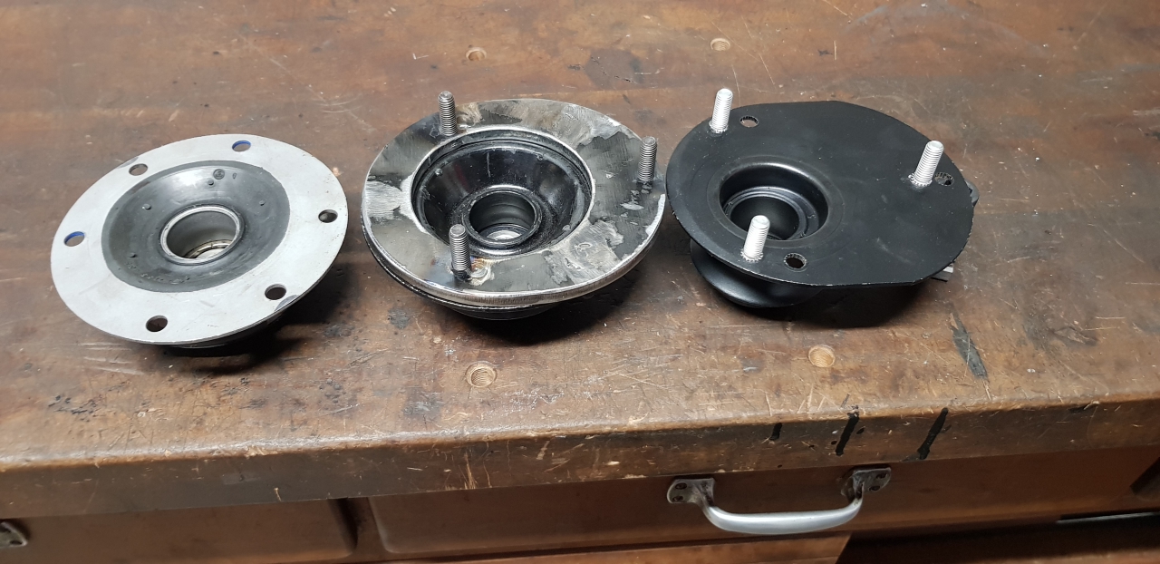

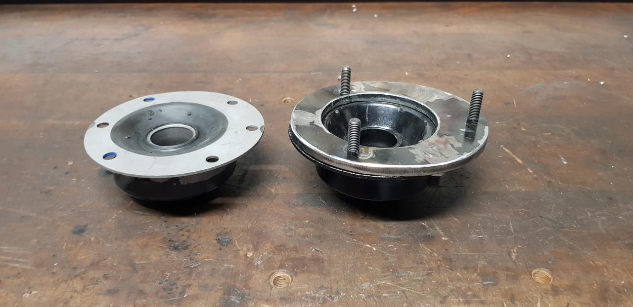

andi2,9 @, Sonntag, 13.04.2025, 09:29 (vor 546 Tagen) @ andi2,9
Hier mein erster Prototyp.
Links original BMW ±0,5°, rechts -1,2°.
Montage steht noch aus.[image]

juergen elsner @, Sonntag, 13.04.2025, 11:29 (vor 546 Tagen) @ andi2,9
Einbau mit Original-Federn???
Sturzkorrektur Vorderachse BMW E30
andi2,9 @, Sonntag, 13.04.2025, 11:32 (vor 546 Tagen) @ juergen elsner
ja.

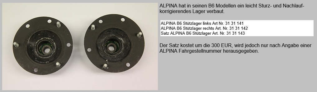

TomK335 @, Chemnitz, Montag, 14.04.2025, 13:35 (vor 545 Tagen) @ andi2,9
Gab von Alpina für den B6 Stützlager mit Sturz- und Nacchlaufkorrektur. Aber keine Ahnung ob die noch erhältlich sind. Ich habe so einen Satz noch neu rumliegen.

polobob335i @, Weinstadt, Montag, 14.04.2025, 16:38 (vor 545 Tagen) @ TomK335
Bringen die denn mehr wie die originalen BMW-Domlager mit Sturzkorrektur? Ich mein das die vom M3 waren/sind!?

TomK335 @, Chemnitz, Freitag, 13.06.2025, 13:13 (vor 485 Tagen) @ juergen elsner
sorry...der Beitrag ist mir etwas abhanden gekommen.
Bilder geht ganz einfach, da Tino die Domlager mal vorgestellt hatte und ich hatte ihm die mal abgekauft, aber bisher nie verbaut und wird wahrscheinlich auch nicht werden, da die Kolbenstange von meinen Dämpfern vom Durchmesser her stärker ist und ich jetzt erstmal nicht weiß was bei mir für Domlager verbaut sind. Gab doch meines Erachtens nur 14mm beim E30!?
@Rene - Könnte gut sein, das die Sturzkorrektur mit den original BMW-Domlager mit SK gleich sind und der Nachlauf noch zusätzlich mit korrigiert ist. Wenn ich so eins von BMW hätte, könnte ich das mal nachprüfen. Die aufgedruckte Art.-Nr. ergibt keinen Treffer.
