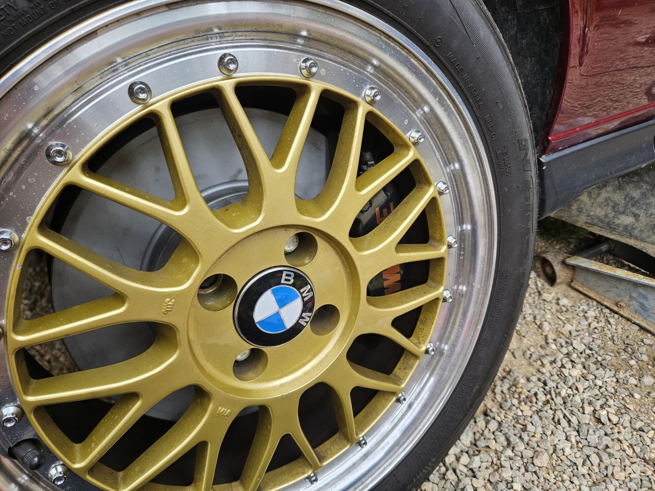

SirFirekahn, Mittwoch, 16.04.2025, 06:39 (vor 539 Tagen) @ Oli*
Sir yes sir! [image]
Bremsverschleißwarner 986 Bremse
SirFirekahn, Sonntag, 11.05.2025, 09:49 (vor 514 Tagen) @ SirFirekahn
Vielen Dank an Alle Beteiligten, Tino, René, Tommy und alle Ratgeber. Bremse passt ohne Spurplatten VA mit dem kleinen Adapterring und normalen Meyle Spurstangenköpfen unter die IB LeMans 7x16.
Bremse bremst brutal und überbremst bisher (75% Pedalkraft wegen einfahren) mit iX Tandem BKV, normalem HBZ und fettem Eisenschwein vorne nicht an der HA
Bremsverschleißwarner funktioniert, hat allerdings noch einen Wackelkontakt :-)
