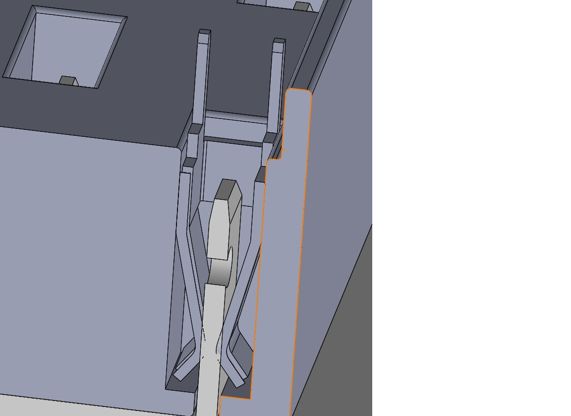

da ich aktuell an meinem Kabelbaum für mein neues Projekt arbeite, benötige ich noch die Stecker für die Schalter der elektrischen Fensterheber
Da es diese Gehäuse sowie die Flachsteckkontakte wohl nicht mehr zu kaufen gibt (sollte doch jemand wissen wo, wäre meine Arbeit umsonst gewesen) habe ich eine alternative konstruiert.
Besteht hier evtl. ein grundsätzliches Interesse? Dann würde ich ggf. mehrere anfertigen, wenn der Prototyp sauber funktioniert

Sieht auf jeden Fall gut aus, was Du da konstruiert hast.
Der Seb aus dem Talk hat etwas ähnliches kontruiert wie Du, für sein Automatik-eFh-Modul.
Falls aktuell wirklich niemand Interesse hat, bist Du evtl. einfach nur zu früh dran.
Heb's halt mal auf!

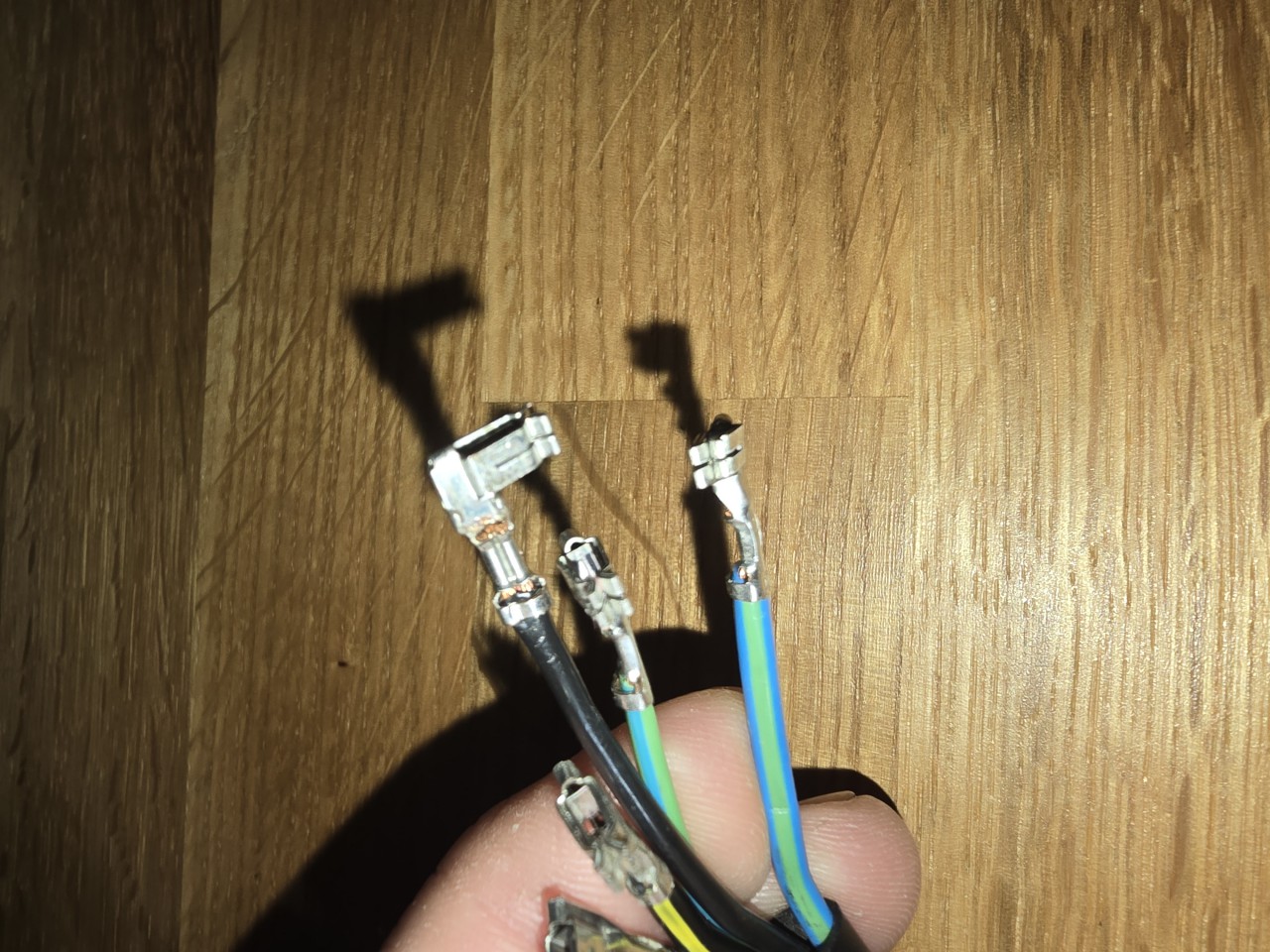

Wir sprechen von den Kontakten auf dem Foto?
Weißt Du, wo man diese Bauform noch bekommt? Ich habe bei vermutlich allen Herstellern wie AMP, TE, … usw. die Kataloge durchsucht. Ich habe nichts Vergleichbares gefunden.
Ich habe das originale Stiftgehäuse ebenfalls mal gezeichnet.
Wie viele Stecker hättest Du? Der Vorteil bei dieser Ausführung wäre, dass ich keine Platinen machen müsste.

roland2002, Samstag, 01.02.2025, 10:36 (vor 620 Tagen) @ Carsten81
welches Baujahr ist der Stecker bzw. die Kontakte .Ich kenne nur die Ausführung die im
E24/E28/E30 vorkommt. Müsste aber eigentlich alle gleich sein. Der Stecker wurde auch für
Warnblinkschalter,Nebelschalter,Heckscheibenschalter ,Sitzheizungschalter und Klimaschalter verwendet .
Meine Steckhülsen sehen etwas anderes aus.

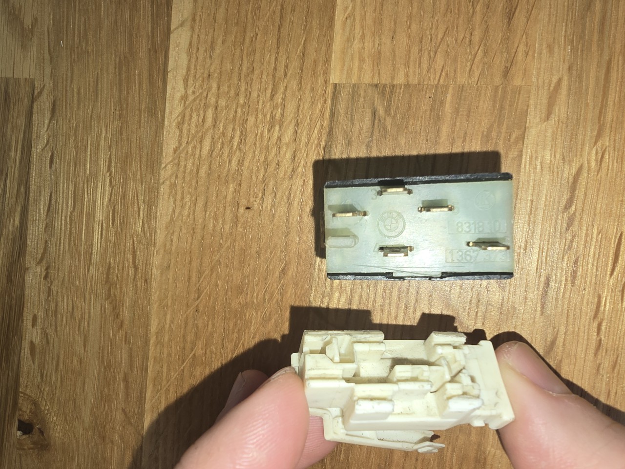

Auf dem Foto ist ein Fensterschalter ohne Beleuchtung. Also vor BJ. xx
Der Kabelsatz in aus einem ZV 4 - Türer. Aus welchem BJ ich den damals ausgebaut habe, weiß ich nicht mehr.
Allerding passt der Schalter eigentlich nicht in den Stecker. Der Zentrierstift ist etwas zu breit.
Der Stecker hat dort eine Rastnase, welche der Pin nicht hat.
Ich habe gelesen das die Kontaktstifte sich wohl mal geändert haben. Ich habe noch einen ZV-E Fenster Nachrüstkabelbaum welchen ich mal vergleichen wollte.
Wie sehen dein PIN´s aus. Könntest Du ein Foto machen ?

Dieses Steckergehäuse habe ich auch noch nie gesehen , möglicherweise ist es ein
Steckgehäuse eines B-Lieferanten.
Dies kommt in der Montage des Autos ab und zu mal vor, wenn der Hauptlieferant nicht liefern kann.

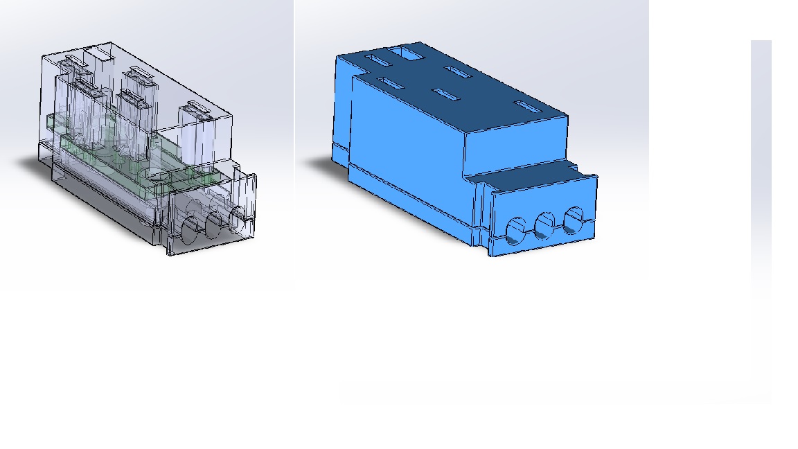

Carsten81, Mittwoch, 05.02.2025, 20:31 (vor 616 Tagen) @ Andreas Schneider
Hallo Andreas,
danke für den Link. Der Stifteinsatz kommt dem Original am nächsten.
Es ist wirklich so, dass man keine 90° Version findet. Die Vielfalt von Steckergehäusen und Kontakten ist ja eigentlich unglaublich.
Gefühlt kommt jeden Tag eine andere Version und Form auf den Markt. Was die besser machen als früher, keine Ahnung
Ich habe das Gehäuse geändert. Die Flachstecker sind nicht wirklich gut gewesen.
![[image]](images/uploaded/2025020519314667a3bca28ac83.jpg)
