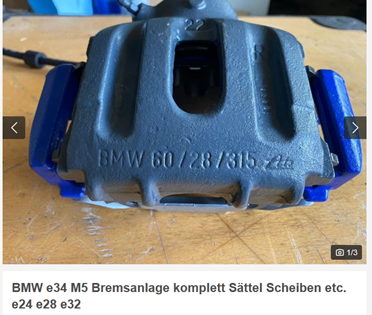

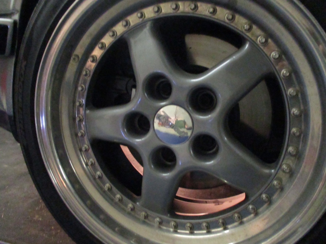

juergen elsner @, Mittwoch, 15.01.2025, 09:04 (vor 631 Tagen) @ daggetto
passt jetzt nicht so ganz zur Frage.
Die Sättel vom M5 E34 sollten ebenfalls an den Federbeinen vom M3 passen.
Welche 315mm-Scheiben für den M3 E30 dazu passen, kann ich leider nicht sagen.
Bei meinen E28 passen die Sättel und Scheiben jedenfalls plug&play.
Hier sind 17"-Räder drauf. Könnte vom Platz her aber auch noch mit 16" gehen.
PS: Bin kein Fotograf

Die wirds sein?!
Gruß, Christian
Tarox 6 Kolben Bremse M3E30
ks90, Mittwoch, 15.01.2025, 23:36 (vor 631 Tagen) @ ChrisAS
Ja richtig. Die ist das!
