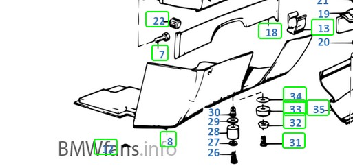

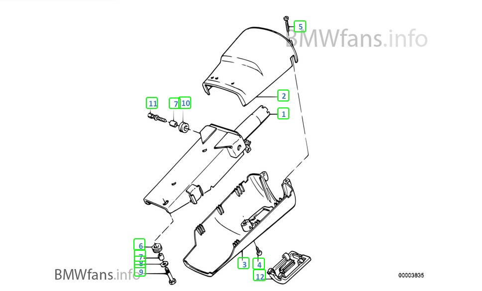

Peter_E30, Dienstag, 07.01.2025, 13:15 (vor 641 Tagen) @ early
Welche Verkleidung ist gemeint ?
Diese ?
Oder die hier ?
Bevor es hier zu Missverständnissen kommt...
polobob335i @, Weinstadt, Dienstag, 07.01.2025, 18:39 (vor 641 Tagen) @ Peter_E30
Bei letzter kenne ich nur 2 Variante. Airbag und non Airbag.

schumi @, Dienstag, 07.01.2025, 20:06 (vor 641 Tagen) @ polobob335i
Ich kenne vom IX nur, dass die Mittelkonsole, um den Schaltknauf, anders ist. Nicht um's Lenkrad. Vielleicht wird das verwechselt...
schumi

early, Dienstag, 07.01.2025, 20:09 (vor 641 Tagen) @ Peter_E30
Hallo die Nr 8 meine ich, also die wo der Versteller für die Lwr verbaut ist.
Bei mir ist zwischen der Säule und der Verkleidung ein riessen Spalt.
Ich habe eine Ix ohne Airbag kpl restauriert und irgendwie passt das nicht mehr.
Lautmeine alten Etk gibt es verschiedene.
51451936217 325ix mi Airbag
51451962359 325ix

Peter_E30, Mittwoch, 08.01.2025, 10:27 (vor 640 Tagen) @ early
bearbeitet von Peter_E30, Mittwoch, 08.01.2025, 10:32
Hat das denn vorher gepasst ?
Hängt die Verkleidung vielleicht zu weit runter, dass da so ein großer Spalt entsteht ?
Hast Du die Nr. 13 im Bild verbaut ? Mit dem Teil wird die Verkleidung unten (Bereich Pedale) noch zusätzlich an der Lenksäule (Rohr) befestigt.
Dort, wo die Nr. 30 eingezeichnet ist, musst Du auch befestigen. Sonst hängt das Ding durch.
Kannst ja mal ein Foto hochladen, wo genau der Spalt entstanden ist.

Peter_E30, Freitag, 10.01.2025, 12:00 (vor 638 Tagen) @ Peter_E30
Dort, wo die Nr. 30 eingezeichnet ist, musst Du die auch befestigen. Sonst hängt das Ding durch.
Sollte es dennoch nicht gelingen, dem Spalt zu Leibe zu rücken, gibt es vielleicht noch eine allerletzte Möglichkeit...
Klick !
Grüße,
Peter

early, Mittwoch, 15.01.2025, 21:04 (vor 633 Tagen) @ Peter_E30
Hallo Peter ,
Die Halter sind alle verbaut.
Leider ist der Spalt riesig.

schumi @, Mittwoch, 08.01.2025, 17:12 (vor 640 Tagen) @ early
51451962359 325ix
Das ist ein Stückweit verwunderlich, weil der Nicht-Airbag an dieser Stelle einen kurzen Steg hat (also das Stück zwischen dem Knick in der Verkleidung und Lenksäulenausschnitt) und der mit Airbag braucht dort einen großen Steg - das ist auch der Unterschied in den Verkleidungen.
Ein nicht-Airbagauto benötigt also das Ding mit kurzem Steg, was in der Regel auch ganz häufig anzutreffen ist. Wenn da jetzt ein Spalt ist, kann ich mir gut vorstellen, dass das von Peter Beschriebene zutrifft.
schumi

Stefan-TS ⌂ @, Traunstein, Donnerstag, 09.01.2025, 10:05 (vor 639 Tagen) @ early
bearbeitet von Stefan-TS, Donnerstag, 09.01.2025, 10:09
als normalerweise stiller Mitleser hab ich bei dem Thema mal ganz große Ohren bekommen.
Ich habe ein VFL Cabrio mit Airbag (den ganz alten Buslenker) und seit ich das Auto habe passt die Fußraum-Verkleidung eigentlich nie so richtig.
Die Verkleidung wurde mal ersetzt und ich habe jetzt den leisen Verdacht, dass dabei eventuell die falsche Verkleidung (eine ohne Airbag) verbaut wurde. Das Auto steht etwas weiter weg, so dass ich leider kein Foto machen kann, ich würde das aber zeitnah prüfen wollen.
Leider steh ich etwas auf dem Schlauch und habe noch nicht so ganz verstanden worin genau der Unterschied besteht. Kann mir bitte jemand kurz nochmal erklären wie ich erkenne welche Variante ich vor mir liegen habe wenn ich das Teil ausbaue. Vielleicht gibt's ja sogar irgendwo ein Bild?
Nur um sicher zu gehen, ich spreche von der Nr. 8 im Bild:
