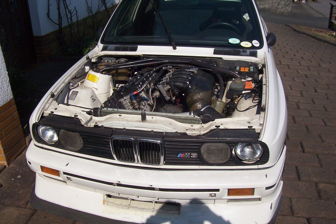

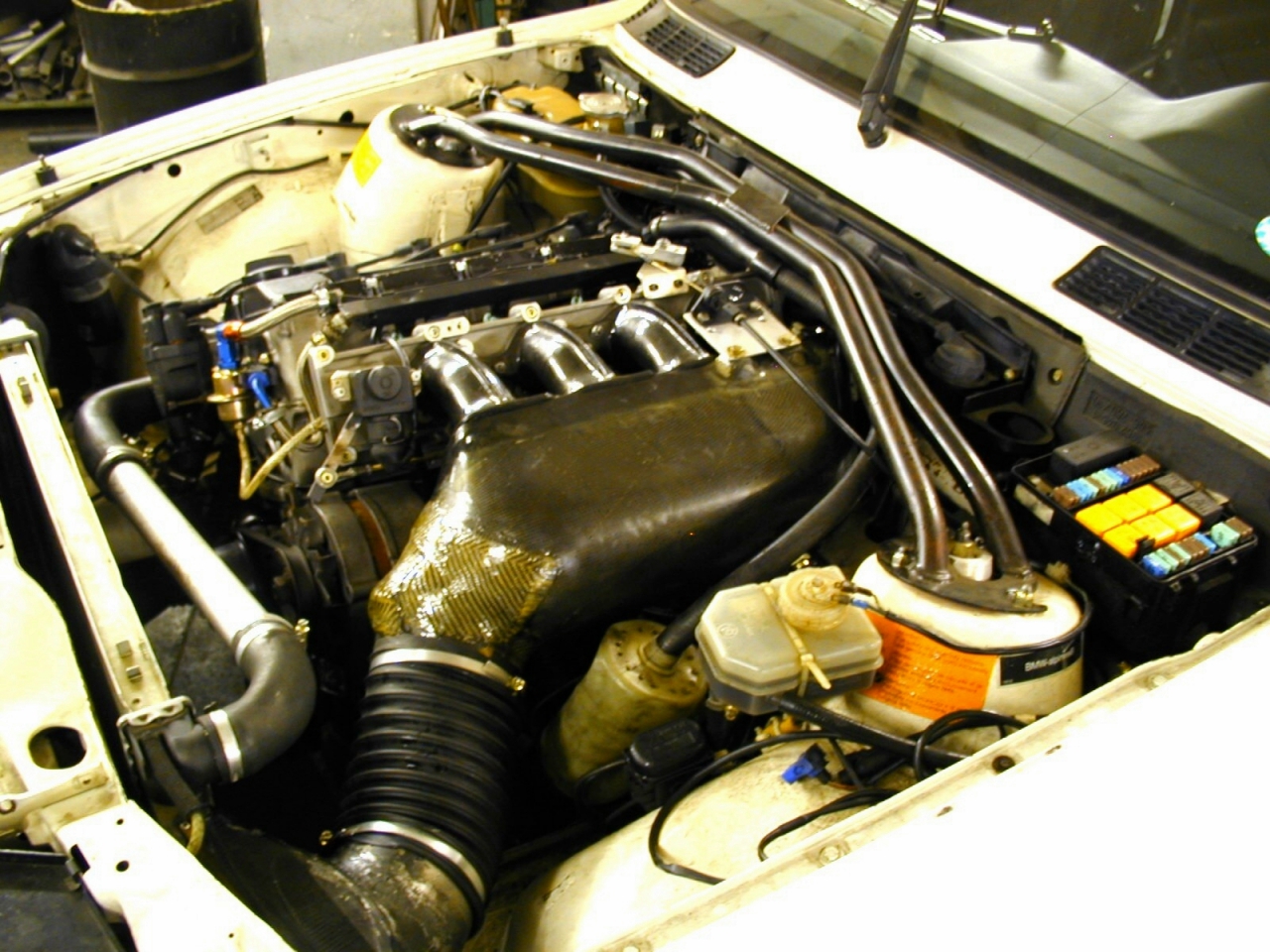

habe den Bremsflüssigkeitsbehälter zu Seite gesetzt und mit Winkelstücken und Schlauch den Bremszylinder befüllt. Es gibt aber auch separate , kleine Runde Behälter mit Halter die dazu angebracht werden können. (Motorsport Zubehör)
Servolenkungsbehälter hatte ich keinen mehr drin.
Das mit dem Luftschlauch durch die original-Öffnung durch die Karosse in die Airbox würde ich mir noch mal überlegen.
Da bekommt man ohne Änderungen sonst nur eine Drossel hin gezaubert.
Ich würde da ehr auf den Luftrichter für die Airbox gehen und dann mit den dicken Schlauch verbinden. Da lässt sich dann auch gleich ein entsprechender Plattenfilter drin unter bringen.

Den Ölpeilstab hab ich, wie unten schon beschrieben, das Führungsrohr leicht gebogen. Dann konnte ich den zwischen Airbox und Lima herausziehen.
![[image]](images/uploaded/20250107071610677cd4ba02a10.jpg)
War aber immer ein Angeln.

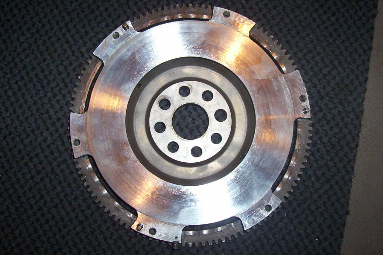

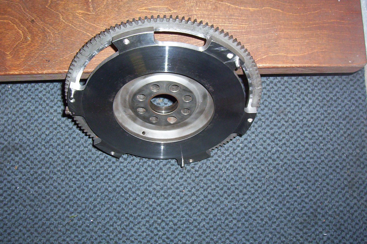

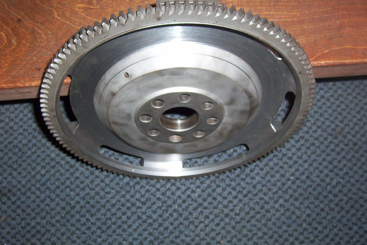

Schwungrad kann man ähnlich dem des Sport-EVO machen.(so um die 5Kg).

Luggi79, Vomp, Mittwoch, 08.01.2025, 08:10 (vor 648 Tagen) @ juergen elsner
Vielen Dank für den Hinweis, mein Motor wird nicht so extrem, ist ja für ein Strassenauto.
Und soll noch halbwegs fahrbar bleiben.
