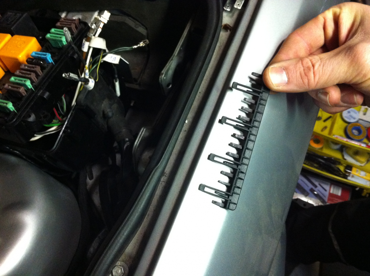

weiß jemand welches Auspinwerkzeug ich für den Sicherungskasten beim E30 benötige?
Mit zwei Uhrmacherschraubenzieher bekomme ich sie nicht raus und alle Links in Uraltbeiträgen bei Google laufen leider ins leere.
Oder weiß jemand die genaue Bezwichnung und Größe der Pins? Dann komme ich damit eventuell bei Hazet, BGS oder Würth weiter.
Gruß von der Nordsee
Jörg

Das sind Derivate von Power Timern, müssten Lear MAK sein.
Aber mit Power Timer kommste deutlich weiter.
Ich habe die früher immer mit einer Nadel ausgepinnt.
Vorher muß natürlich jeweils der Kamm raus, der als Sekundärverriegelung dient.
An den Relais hat es vereinzelt noch Flachstecker aka. Fastin-Faston.
Auch hier Nadel...
Grüßle Heiko

Jogi325icab @, Montag, 06.01.2025, 10:28 (vor 642 Tagen) @ esgey
Moin Heiko,
danke das hat mir weitergeholfen.
Jörg

hel, Mittwoch, 08.01.2025, 13:15 (vor 640 Tagen) @ esgey
die Stecker quasi selber raus,
man, was habe ich micht neulich gequält mit den Dingern, sind zwei im Sicherungskasten
danke für den Tipp

esgey, Donnerstag, 09.01.2025, 00:09 (vor 639 Tagen) @ hel
Nein, fallen sie nicht.
Die Primärverriegelung hält sie schön an Ort und Stelle, wie in jedem Steckerghäuse ohne Sekundärverriegelung.

hel, Donnerstag, 09.01.2025, 12:23 (vor 639 Tagen) @ esgey
das geht eben ohne die Kammleiste wirklich einfach
In der Vergangenheit hatte ich den Trick nicht gekannt und daher etwas lange gebraucht, daher mein Beitrag

esgey, Freitag, 10.01.2025, 20:21 (vor 637 Tagen) @ hel
Jetzedle...
Wollte das aber nicht so stehen lassen, gibt ja auch stille Mitleser! ;-)
