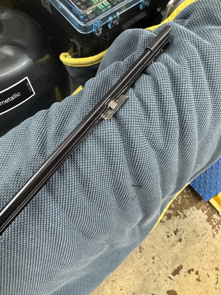

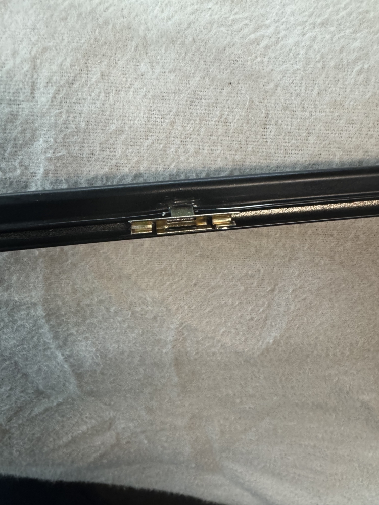

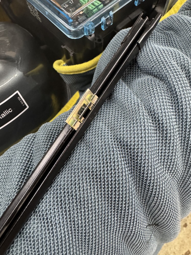

Hallo, ich möchte gerne meine Zierleisten der Regenrinne montieren, wie im Video Zierleistenkrimi am E30 bereits vieles gezeigt wurde, habe ich mir einen breiten Kunststoffkeil, neue Clips 51131863499 für die A-Säule vorne und vermutlich für hinten 51321874017 bestellt.
Bei den hinteren clips bin ich mir nicht sicher ob es die richtigen sind.
Könnt ihr mir bitte sagen welche Clips ich für die Zierleisten benötige und ob die Clips hier richtig montiert sind?

Welche Zierleiste ist denn genau gemeint? Wenn es sich um die an der Dachkante befindliche lange Zierleiste handelt, so wird diese nur wieder auf die Dachkante gesteckt. Es sind keine Befestiger vorgesehen.

An die Regenrinnenleiste kommen nur die Metallklammern im Bereich der A-Säule.
Der Rest wird auf die Karosse "aufgeschoben".

Es ist die lange Leiste.
Danke jetzt ist klar warum es nicht funktioniert da gehören nur vorne Klammern hin.
