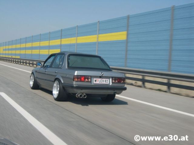

Lexy 73 ⌂ @, Wien, Dienstag, 13.02.2024, 09:26 (vor 979 Tagen) @ SanAndres
Hello ja ich hab das so fast,gg gehabt 8,5 17 ET 13 Vo 225/40/17 und HA 10/17 Et 17 255/40/17
liebe grüße
Fährt hier jemand 8,5 & 10,5 x 17 Zoll auf VfL?
ChrisAS @, Köln, Mittwoch, 14.02.2024, 22:06 (vor 977 Tagen) @ Lexy 73
liebe grüße
Bist Du sicher mit den Reifengrößen?
Die vordere Größe ist absolut unüblich und gibt es aktuell gar nicht am Markt. Die hintere Größe ist vom 5er E34/E39 und viel zu groß für den E30 Radkasten und auch Tacho.

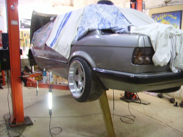

E30_S14_S38, Donnerstag, 15.02.2024, 07:39 (vor 977 Tagen) @ ChrisAS
Mal mit Fakten
Ich fahre gerade die e34 Größe auf 17 Zoll. Es schleift nichts, aber es ist wirklich sehr eng. Eine Schraube in der vorderen Radhaus Verkleidung muss raus.
Optisch leicht zu groß. Während der andere Querschnitt leicht zu klein ist.
Ich habe wahlweise beides eingetragen auf 2 Felgen, soviel zu Tacho. Der fahrversuch lag gerade noch so im Bereich. Das mal noch zum TÜV. Dass das immer klappt, liegt vielleicht auch am Umgang

Lexy 73 ⌂ @, Wien, Donnerstag, 29.02.2024, 15:42 (vor 963 Tagen) @ ChrisAS
Hello und sorry die späte Antwort ,,ja ich bin mir zu 100% sicher das so gefahren zu haben .
Danach und dazwischen viele andre größen prob. und gefahren bei uns in Österr.muss ja immer alles eingetragen Sprich Typiesiert sein und mit der Fuhre war ich halt sehr auffällig deswegen weis ich das noch ganz genau ,,lg
