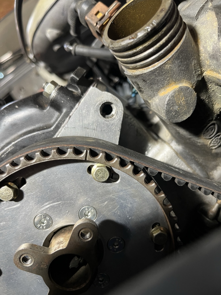

Das klingt für mich sehr nach Zahnriemen. Bist Du Dir sicher, dass er nicht um einen Zahn versetzt ist? Auf Deinem Bild sieht das nicht sehr sauber aus.
Wenn die Steuerzeiten geringfügig nicht stimmen passiert genau das was Du beschrieben hast. Er läuft wie ein Sack Nüsse und wenn man Vollgas gibt, wird der Motor quasi zum hochdrehen gezwungen.

Naja ich habe jetzt nichts angepasst. Ich meine möglich ists natürlich schon, dass sich durch eine neue Kopfdichtung etc. was geändert hat.
Dann bräuchte ich wahrscheinlich ein original KW-Rad um den Nockenwellen OT zu prüfen. Oder gibts andere Ideen?

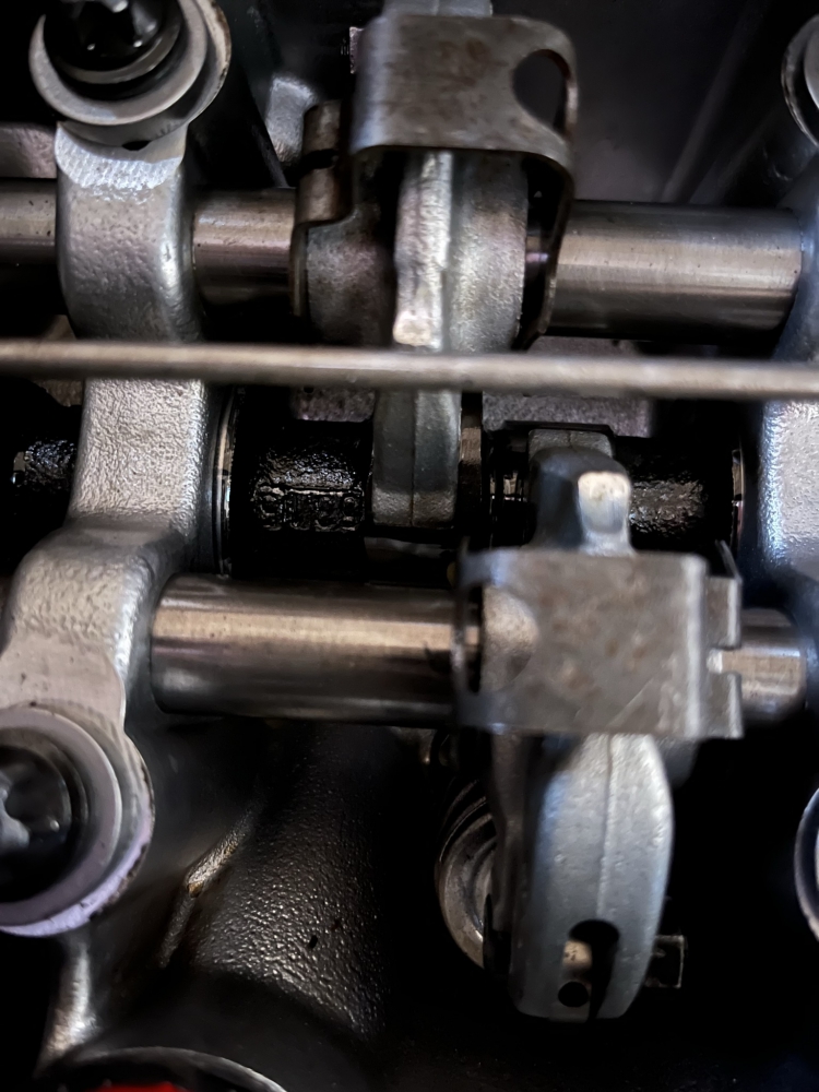

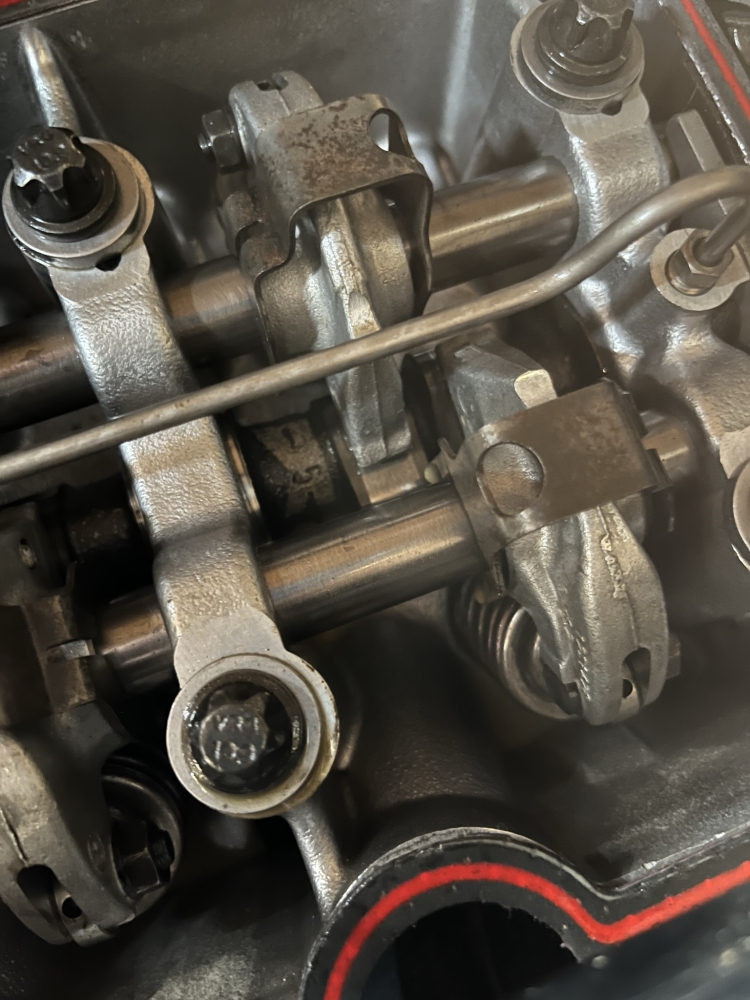

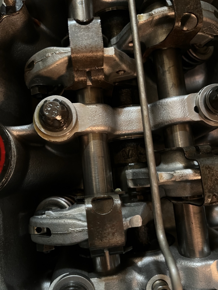

Jetzt soll aber der E30 auch mal wieder langsam laufen. Hab die NW mal auf im Zünd-OT auf gleichen Ventilhub eingestellt (Mit Messuhren)... Läuft immer noch nicht. Habe eben nochmal den Ventildeckel runtergenommen um zu gucken was da für eine NW verbaut ist.
Keine Ahnung was das fürn Hersteller ist. Kennt den einer von Euch?:
Ist ein lackiertes "K" drauf, eine Prägung der Nummer "5315" und eine Prägung mit einer Art "V"...
Wenns eine Serien Nocke sein sollte, was für ein Ventilhub müsse ich dann beim EV im OT haben (bei 0,25mm Ventilspiel).
