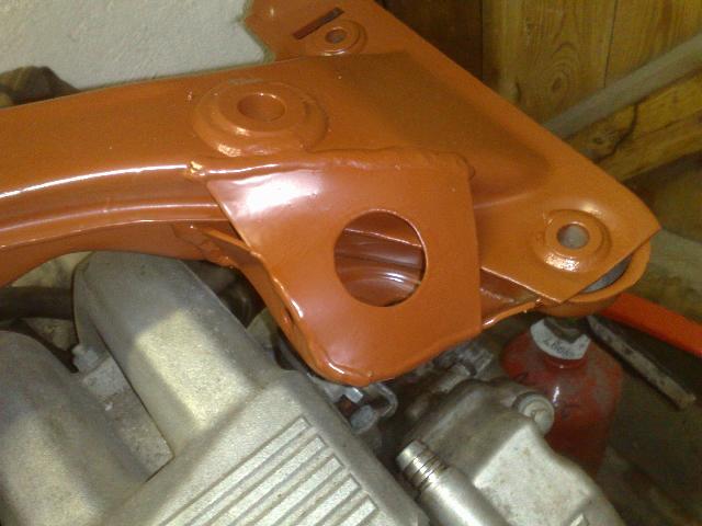

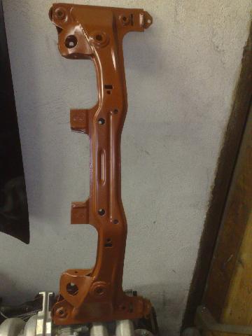

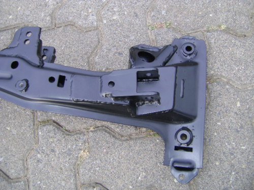

juergen elsner @, Sonntag, 11.12.2022, 19:32 (vor 1415 Tagen) @ polobob335i
anbei einige Beispiele:
Hierbei sind schon Änderungen für einen Umbau auf Unibal-Querlenker nach DTM-Stand zu sehen

Der M3 hat diese ...
tino335i @, Montag, 12.12.2022, 09:07 (vor 1414 Tagen) @ Graffesepp
Versteifungen erst ab 1988 bekommen :-)
und an manchen späten 325i Tourings solls sie auch schon gesehen worden sein.
