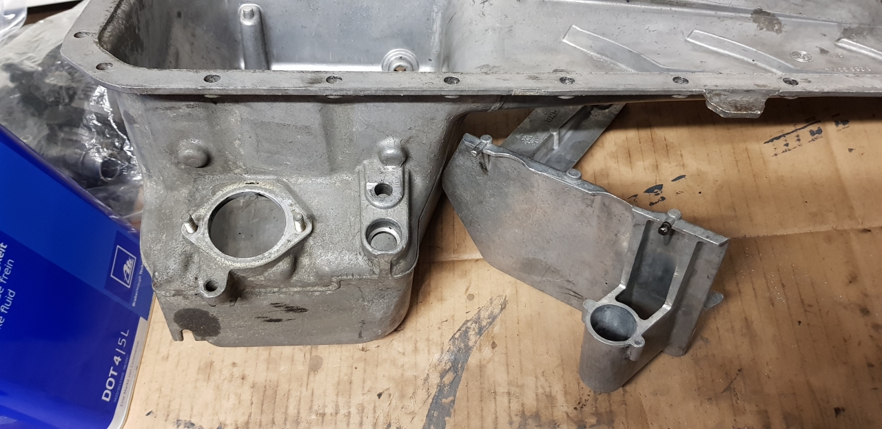

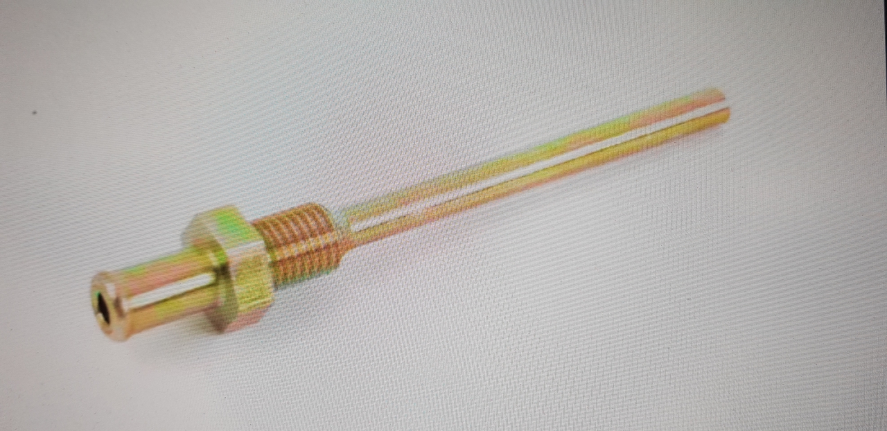

welches Gewinde, hat[image] der Schraubstutzen von der KGE, in der Ölwanne.
BMW E30 M3.

juergen elsner @, Donnerstag, 08.12.2022, 08:19 (vor 1419 Tagen) @ andi2,9
M12x1,5

Es wird ein M20 3,1L, mit Rotrex C38-91 Kompressor.
Zur Kurbelgehäuseentlüftung habe ich eine M21 Ölwanne gekauft und diese zerlegt.
Für den Anschluss der KGE, verwende ich den E30 M3 Schraubstutzen.
Daher meine Frage.[image]
