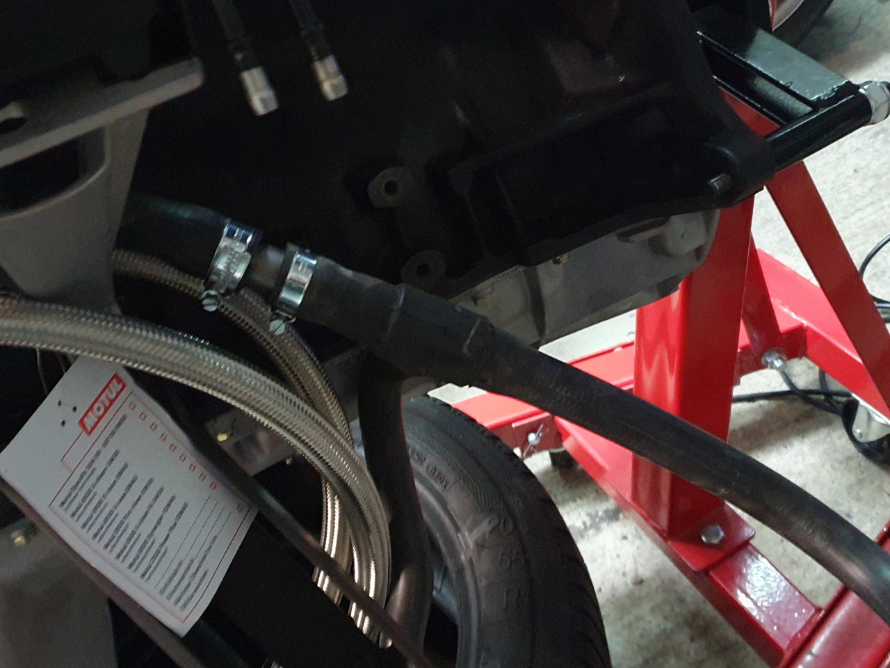

SirFirekahn, Samstag, 03.12.2022, 17:36 (vor 1428 Tagen)
Hat jemand eine Bilderanleitung zur Nachrüstung?
Konkret geht es mir um das wie und wo des Anschließens des Wasserschlauchs nach Vorne. Mit Ventil? Ohne?
Vorzugsweise im einfacher Sprache für DAUs wie mich ;-)
Hinterer Wasserabzweig M30
esgey, Samstag, 03.12.2022, 18:54 (vor 1428 Tagen) @ SirFirekahn
An den Wasserabzweig machst du den Schlauch (Vorlauf) vom M20, diser kommt an den unteren Heizungsanschluß.
Der Schlauch (Rücklauf) der nach vorne geht, sollte am M30 schon dran sein, dieser geht vom oberen Heizungsstutzen ans Thermostat.

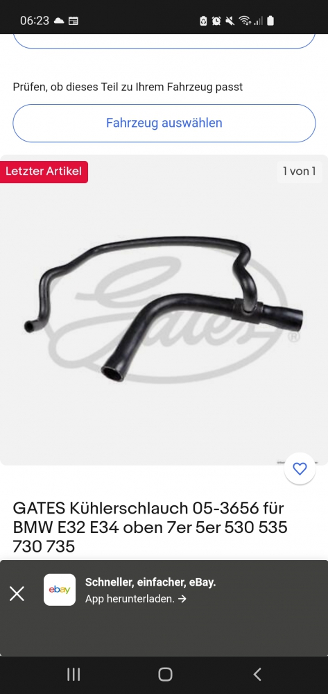

SirFirekahn, Sonntag, 04.12.2022, 12:40 (vor 1427 Tagen) @ esgey
Hab witzigerweise beide hier ;)
Das hier wäre dann der in meinem Fall Falsche. [image]
esgey, Sonntag, 04.12.2022, 13:54 (vor 1427 Tagen) @ SirFirekahn
Korrekt, also falsch. :-D
Brauchst den anderen, der auch günstiger ist.
Zu meiner Zeit waren's ca. 80€ zu 30€. ;-)

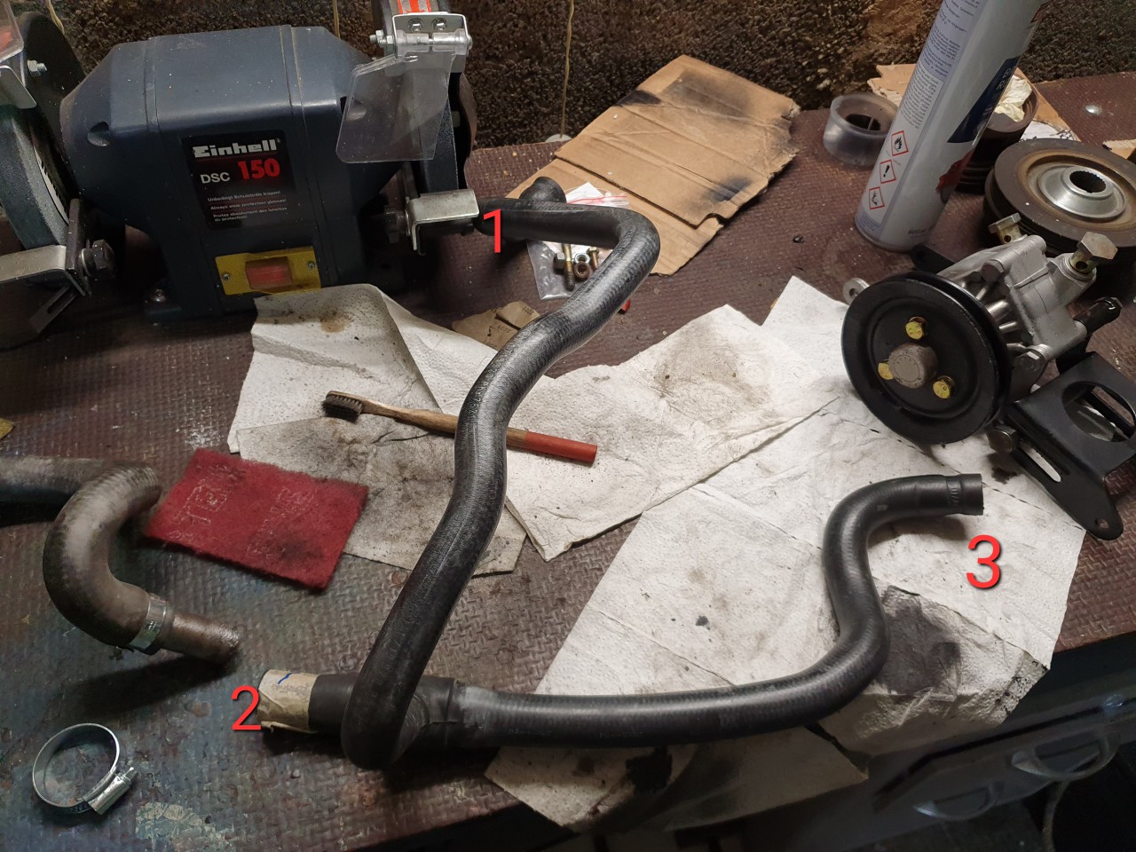

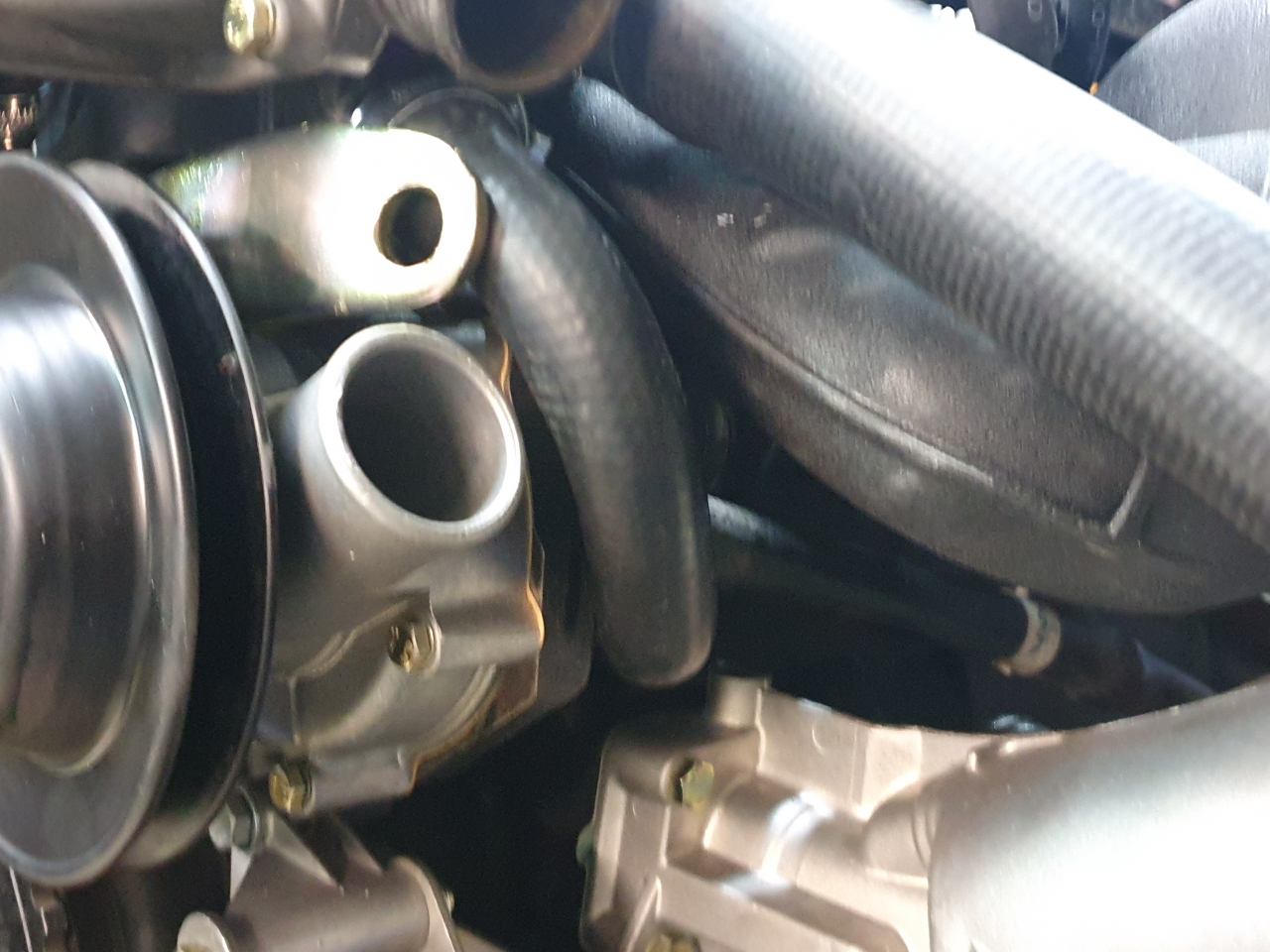

So, der Teil der drei größeren Anschlüsse am Thermostatgehäuse passt.
Aber was kommt an den Kleineren? Rückfluss vom Heizkörper und Ausgleichsbehälter schätze ich. Nun habe ich folgende beide Schläuche über.
Welchen nehmen und welchen Anschluss wo hin?
Danke:)
esgey, Montag, 05.12.2022, 17:34 (vor 1426 Tagen) @ SirFirekahn
bearbeitet von esgey, Montag, 05.12.2022, 17:38
Der 1/2/3 sieht nach M20 aus.
Dieser würde mit 1 und 3 schonmal an den AGB und die Heizung passen.

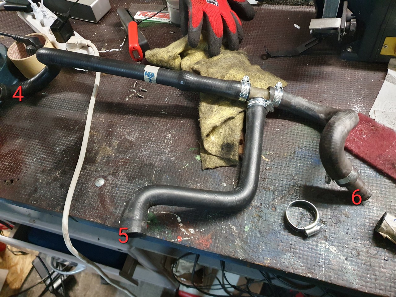

Die 2 müsste man mit dem Vorderteil des M30 Schlauches verbinden und diesen dann an den kleinen Stutzen des Thermostatgehäuses.
So habe ich das bei meinem M30B30 gelöste gehabt, der hatte aber einen E36 Kühler mit integriertem AGB.
Irgendwer sollte sich für die Bildqualität schämen! :-D
SirFirekahn, Montag, 05.12.2022, 18:15 (vor 1426 Tagen) @ esgey
Diese Bilder sind Gold wert!
Hast Du da noch einen Sensor zwischen gepackt? Für einen E-Lüfter oder was ist das?
Tausend Dank!
esgey, Montag, 05.12.2022, 19:05 (vor 1426 Tagen) @ SirFirekahn
Der ist vom KLR, war Zufall und hat auch noch super gepasst, weil der muß ja auch irgendwo hin. ;-)
