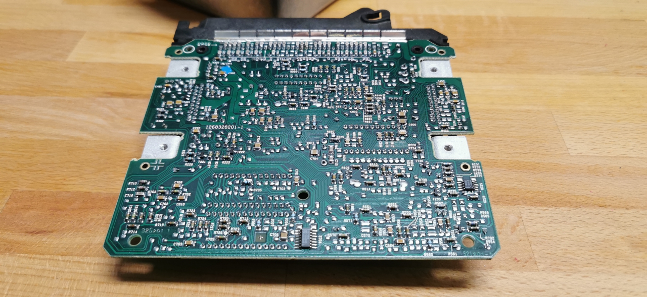

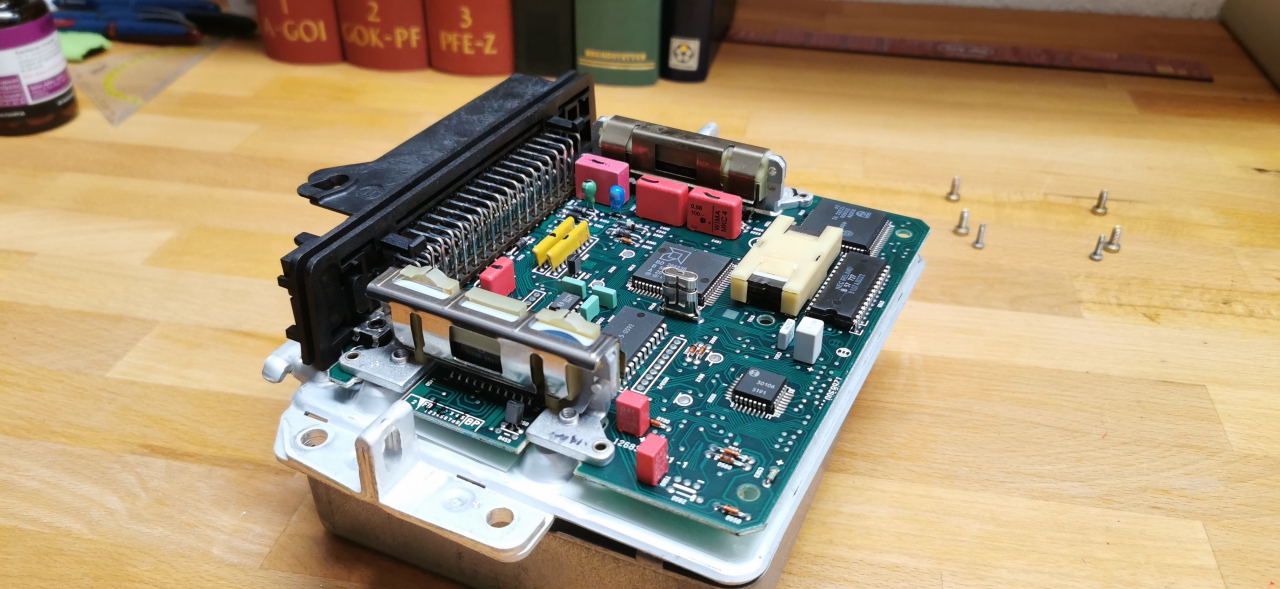

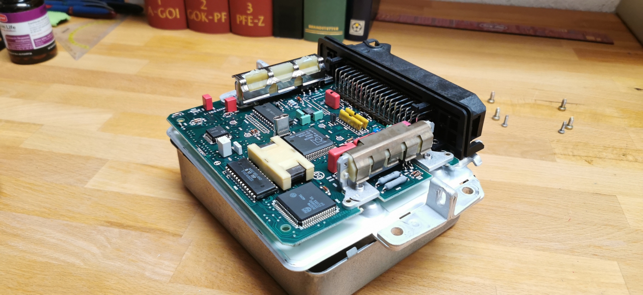

Komischerweise habe ich auf Band festhalten können, dass am Ende des Kables von Zündspule zu Verteilerkappe Funken zu sehen sind, aber recht schwach und gelblich (hab mal gelesen, dass die bläulich sein sollen). Zusätzlich habe ich das Steuergerät ausgebaut und mir angeschaut. Keine sichtbaren Fehler (grobe kalte Lötstellen, etwas Durchgebranntes etc).
Was ich noch nicht geprüft habe, ist der OT-Geber an der Riemenscheibe (wenn ich das richtig verstanden habe). Normalerweise nehme ich mir mehr Zeit für mein Auto, aber ich habe aktuell viel um die Ohren und in die Werkstatt will ich nicht immer gleich rennen. Deshalb frage ich jetzt euch.
Ich habe mal die drei Bilder vom Steuergerät (vielleicht kann mir da jemand sagen, was ich da genauer unter die Lupe nehmen könnte; ich kann mit einem Messgerät und Lötkolben umgehen).
