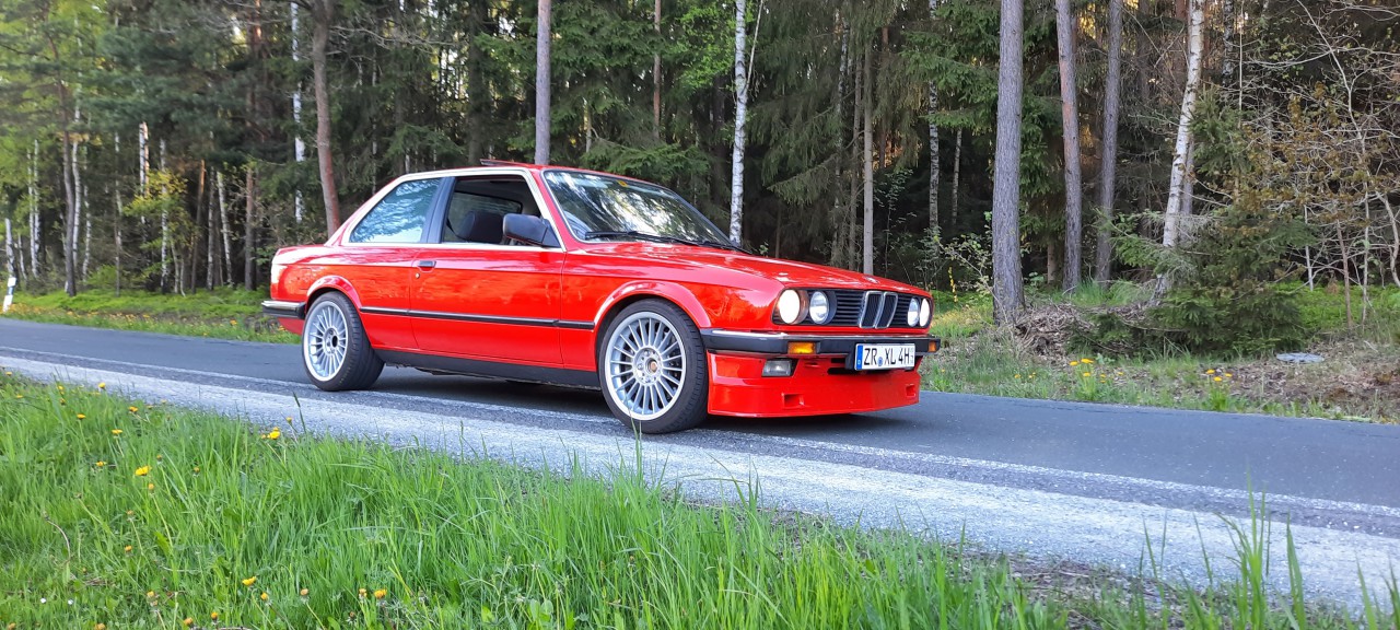

schönes Bild !!! Dein Auto?. Wie ist denn die Rad/ Reifen Kombination darauf?
Sieht echt gut aus und der „Freigang“ am vorderen Koti unten ist schön. Bei meinem ist’s echt eng, was mir nicht gefällt.
Leider schleift es auch bei starkem einschlagen an der Radhausverkleidung.. hab vorn 215/40/17 auf 8,5 und hinten 245/35/17 auf 9,5
BBS RS

ks90, Freitag, 28.10.2022, 05:08 (vor 1462 Tagen) @ Ralliralwein
Auf meinen M3,s fahre ich rundum nur 8,5j mit 215 40/r17 einmal die BBS RC 302 mit et15 und BBS RS 198 mit et13.
Auf meinem roten vvfl fahre ich 8j und 9j Alpina 17zoll mit Spurplatten, da fahre ich auf der Hinterachse 245 35 17, bei mir schleift nichts allerdings habe ich die Kanten angelegt. Vorn auch 215 40 17
Gruß Kai
