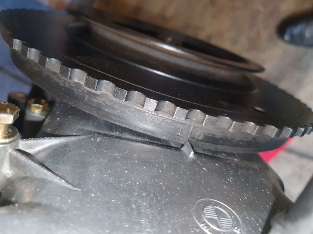

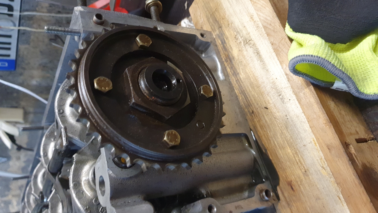

Nachdem ich den ganzen Deckelkrams samt Riemenscheibe nochmal abmachen musste, weil ich den einen Teil des Kettenspanners nicht über den Deckel in das kleine Fach am Spanner gepackt habe, will ich ganz sicher sein: So stimmen die Steuerzeiten, ja? Strich auf OT und Stirnrad mit der oberen Bohrung senkrecht, Führungsnase unten links? Danke;-)

Sieht gut aus.
Falls Du ganz sicher gehen willst:
Am einfachsten erkennst Du das, wenn Du die Ventile anschaust.
Zyl.1 beide Ventile zu.
Zyl.6 beide Ventile in Überschneidung, sprich leicht offen.
Nur um ganz sicher zu gehen... M30
SirFirekahn, Freitag, 07.10.2022, 21:51 (vor 1413 Tagen) @ esgey
So wars auch, danke!
