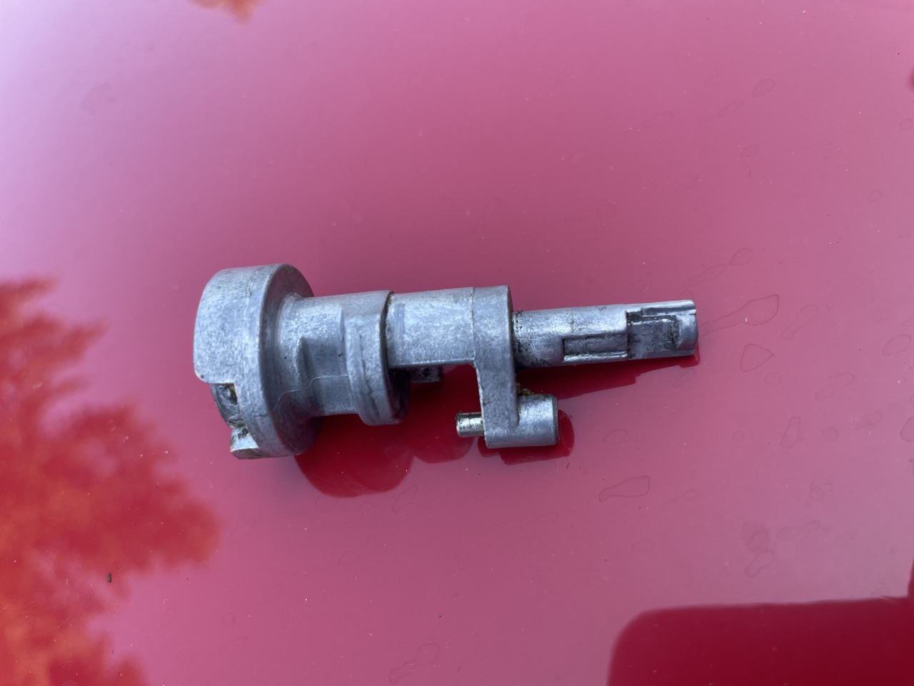

nachdem mein eta kürzlich nicht mehr anspringen wollte bekam ich von einem Freund den Tip mal am Zündschlüssel zu wackeln beim starten. Gesagt, getan-die Kiste lief wieder.
Wieder daheim habe ich mir dann mal den Zündanlasschalter angeschaut, sieht von aussen unauffällig aus.
Das Druckguselement welches den Schliesszylinder und den Zündanlasschalter miteinander verbindet sieht aber verschlissen aus.
Heute habe ich bei BMW gefragt ob es dieses Teil einzeln gibt, gibt es aber nicht.
Jetzt habe ich mich entschieden das ganze Schloss zu bestellen, frage mich aber ob ich das selber eingebaut kriege.
Auf der Zeichnung vom ETK ist eine Abreisschraube (Nr.5)zu sehen.
Jetzt ist die Frage, brauche ich Spezialwerkzeug?
Muss ich den Bolzen ausbohren?
Hat das schon mal einer gewechselt von euch und kann mir kurz sagen wie das läuft?
