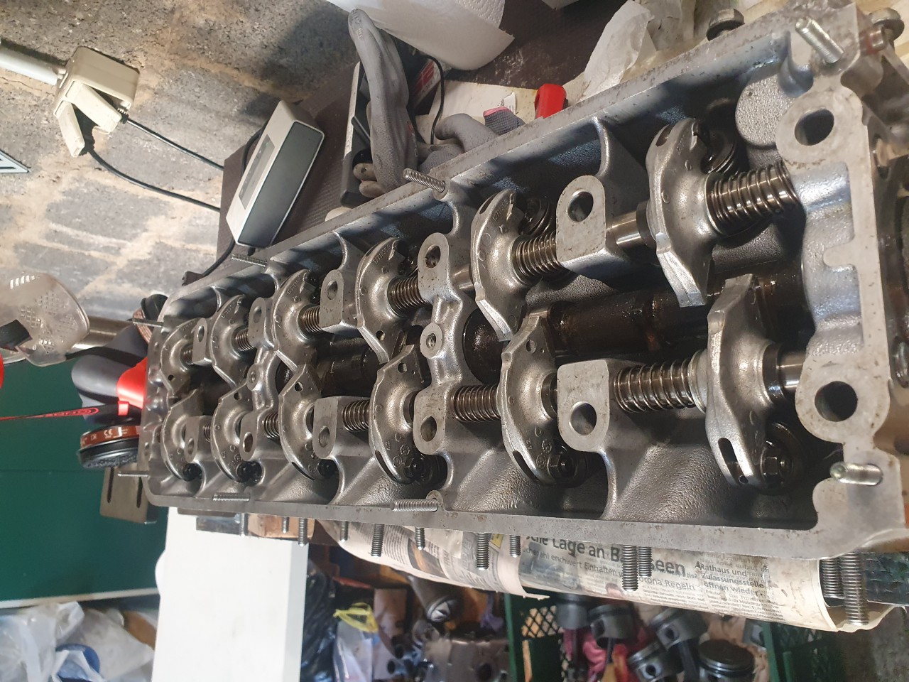

Servus!
Mein Kopf ist nun im wesentlichen Zusammen. Allerdings sagt die Reperatur CD unter 11 31 000 das neue Schrauben mit "microverkapseltem Kleber" verwendet werden sollen. Etk Nr 11421738621
Die gibt's natürlich nicht mehr. Wie macht ihr das? Kommt da irgendeine Schraubensicherung drann oder einfach 12NM und das war's?
Und -dumme Frage- spielt die Ausrichtung der Bohrung in der Schraube eine Rolle? Ich kanns mir nicht vorstellen, aber der Teufel ist ja bekanntlich ein Eichhörnchen;-)[image]

Position ist egal, die Schrauben mit Schraubensicherung mittelfest einkleben. Wenn sie sich lösen sollten gibts kein Öl mehr am Nocken und die Nockenwelle läuft ein. Das Gewinde vorher mit Bremsenreiniger öl- fettfrei machen. Achte auch auf das Ölrohr selbst, die äußeren Bohrungen verstopfen gerne, gut durchspülen oder neu.

Ölrohr, Kopf und alle Kleinteile waren im Ultraschallbad:-)
Loctite Mittel, danke Dirk!

Optional Drahtsicherung, für Leute denen LocTite nicht reicht.
