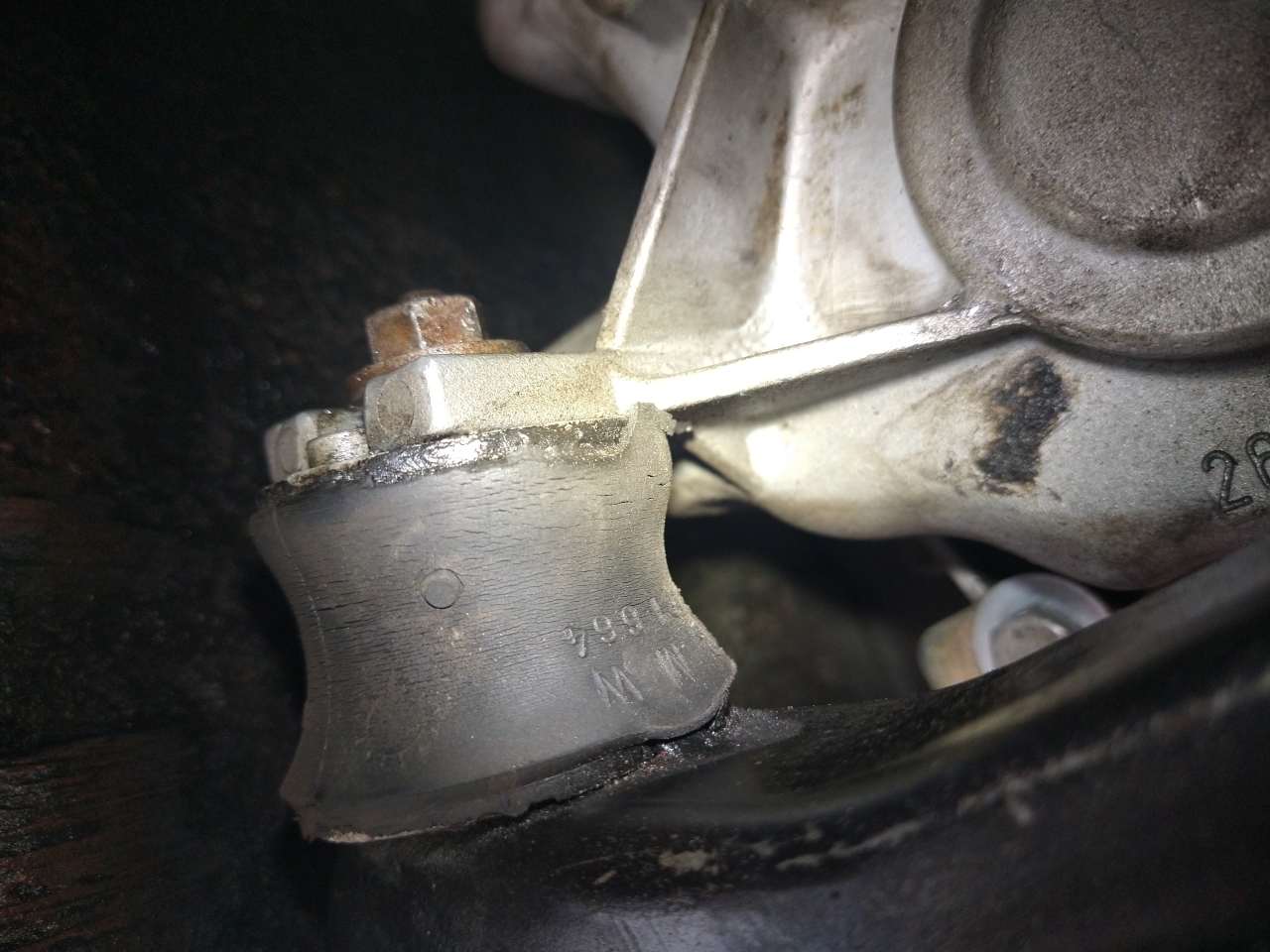

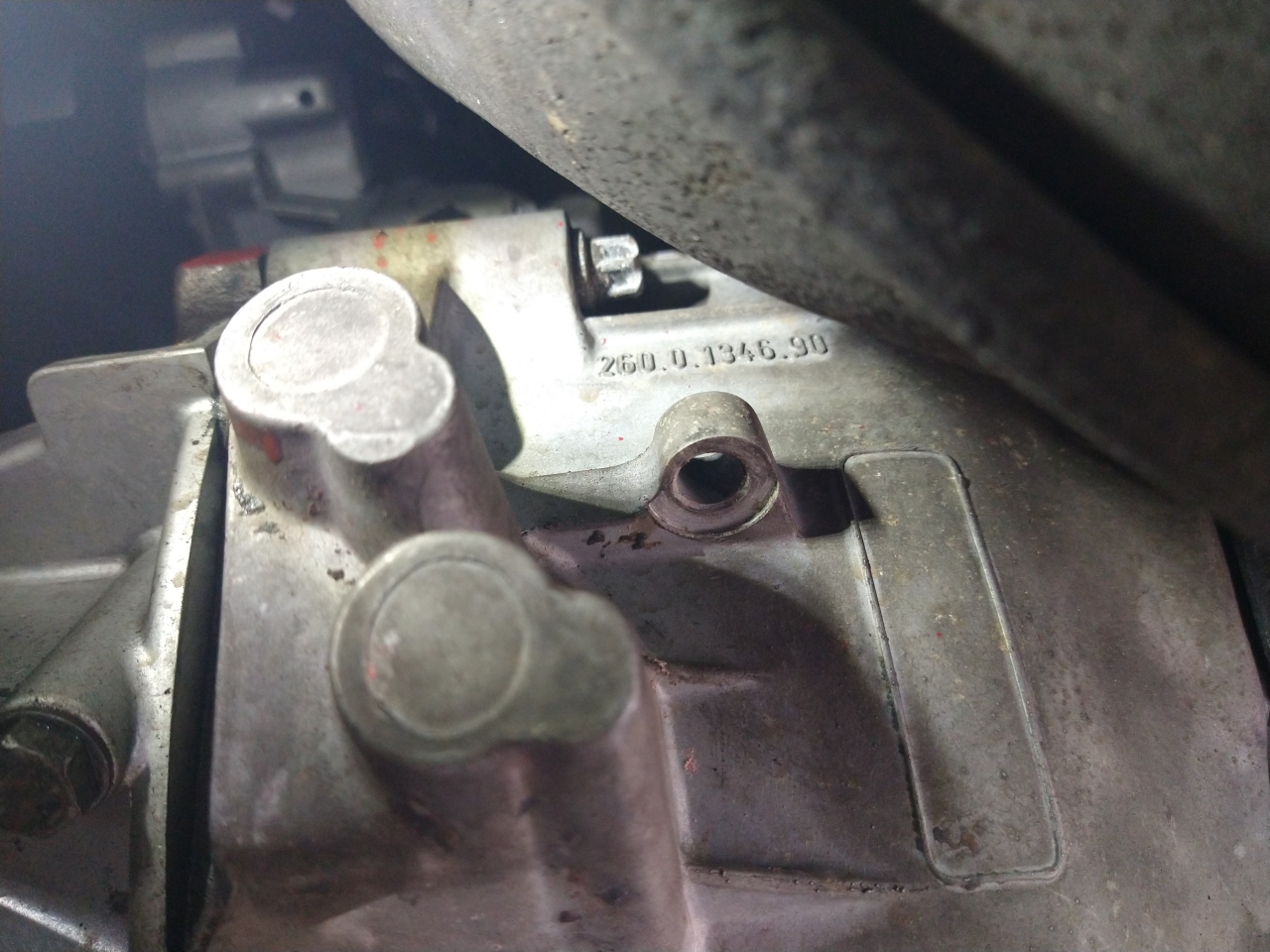

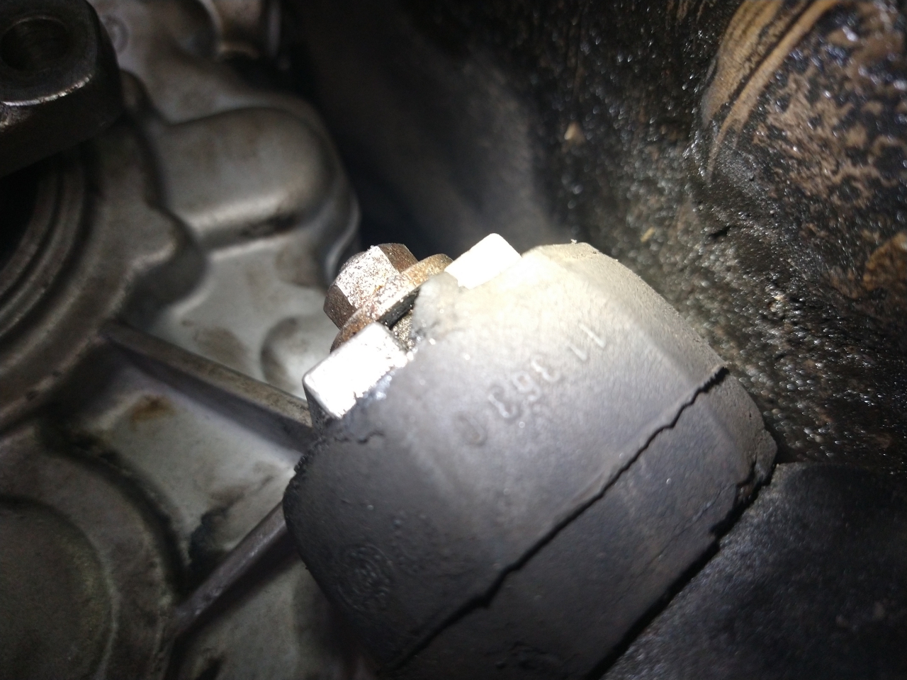

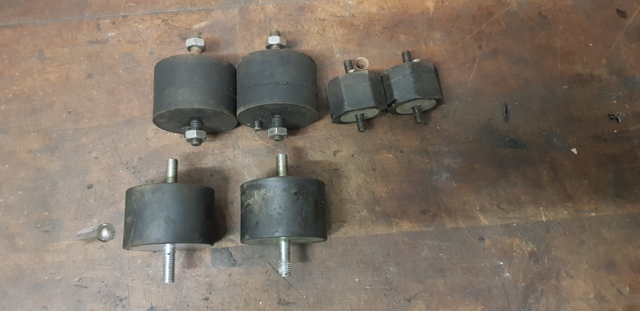

Bei meinem Getriebe (siehe Fotos) sind zwei unterschiedliche Gummilager verbaut. Ich geh mal davon aus das ist nicht im Sinne des Erfinders. Ich kämpfe noch immer mit Vibrationen von der Kardanwelle und möchte alles offensichtliche in Angriff nehmen. Wie z.B. diese Gummilager. Die sind schon ziemlich porös und ich denke tauschen schadet nicht.

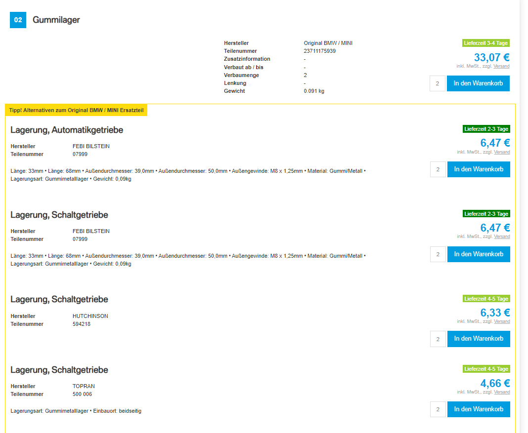

Im ETK finde ich nur eines der beiden Gummilager. Aber ich geh mal davon aus dass es zwei identische sein sollten, oder?

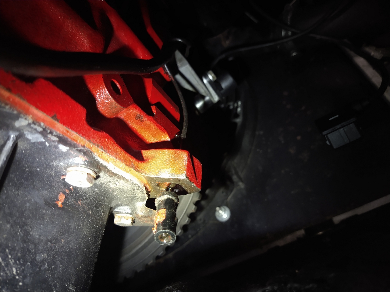

Und, beim tuschen des Nockenwellensensors ist mir ein Kabel aufgefallen, welches ich nicht zuordnen kann. Hat jemand eine Idee??

Kabel am Motorblock gehört zum anschluss
hel, Samstag, 16.07.2022, 15:36 (vor 1564 Tagen) @ Groot
Eines Klimakompressoren beim VfL, mit m20b25

Der Nockenwellensensor hat mich etwas verwirrt...Du meintest sicher den Kurbelwellensensor?!
Stecker -> Klima, wurde ja bereits genannt, kann ich bestätigen.

Gummilager Unterschiedlich?
Groot, Sonntag, 17.07.2022, 11:49 (vor 1563 Tagen) @ Groot
Danke schon mal für eure Hilfe, nur eines hätt ich jetzt noch gern beantwortet. Sind zwei verschiede Gummilager normal? Oder wurde an dieser Stelle gepfuscht?
andi2,9 @, Sonntag, 17.07.2022, 12:45 (vor 1563 Tagen) @ Groot
Sollten gleich sein.
Hätte noch neuwertige, in verstärkter Ausführung, inklusive Getriebelager.

andi2,9 @, Sonntag, 17.07.2022, 13:14 (vor 1563 Tagen) @ Groot
Als erstens sollten gleiche verbaut sein und neu ist neu.
Ich fahre starre Motor und Getriebelager.

andi2,9 @, Sonntag, 17.07.2022, 13:18 (vor 1563 Tagen) @ andi2,9
Hier noch die Getriebelager.

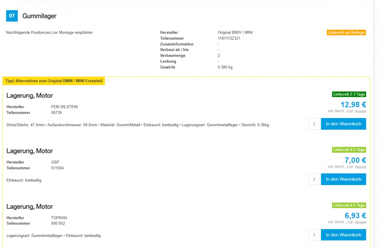

Aber bitte nicht den Billigmist von Febi und Co. nehmen. Da weiß man nie was man bekommt. Wem original BMW verständlicherweise bei Gummilagern zu teuer ist, nimmt Lemförder. Die sind meist auch kaum/garnicht teurer als der umgelabelte Kram von Febi, Topran und Co und man hat zumindest die Chance mal ne gute Serie zu erwischen. So lange wir originale Lager ab Werk hält das alles eh nicht.

esgey, Sonntag, 17.07.2022, 14:03 (vor 1563 Tagen) @ Groot
LG
Wenn ich das noch richtig weiß, ist das mit der stärkeren Einschnürung für Automatikgetriebe.
Also nein, nominell ist das nicht richtig.
Praktisch macht das nichts negatives.

Sven_327i, Etzenricht, Sonntag, 17.07.2022, 17:38 (vor 1563 Tagen) @ Groot
Die runden sind soweit ich mich noch Erinnern kann VFL und die anderen NFL.
Eigentlich Egal, aber am besten zwei Gleiche.
