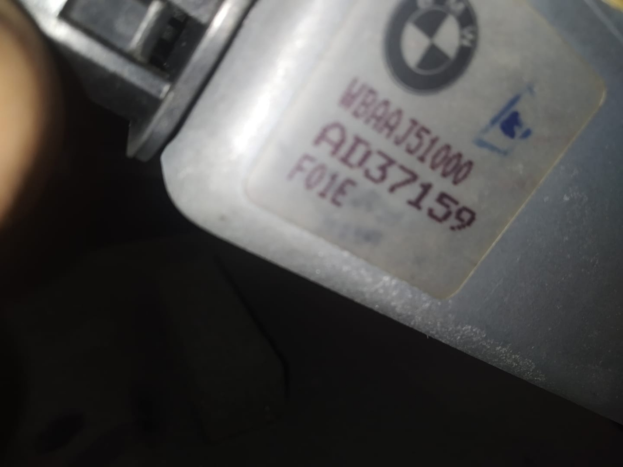

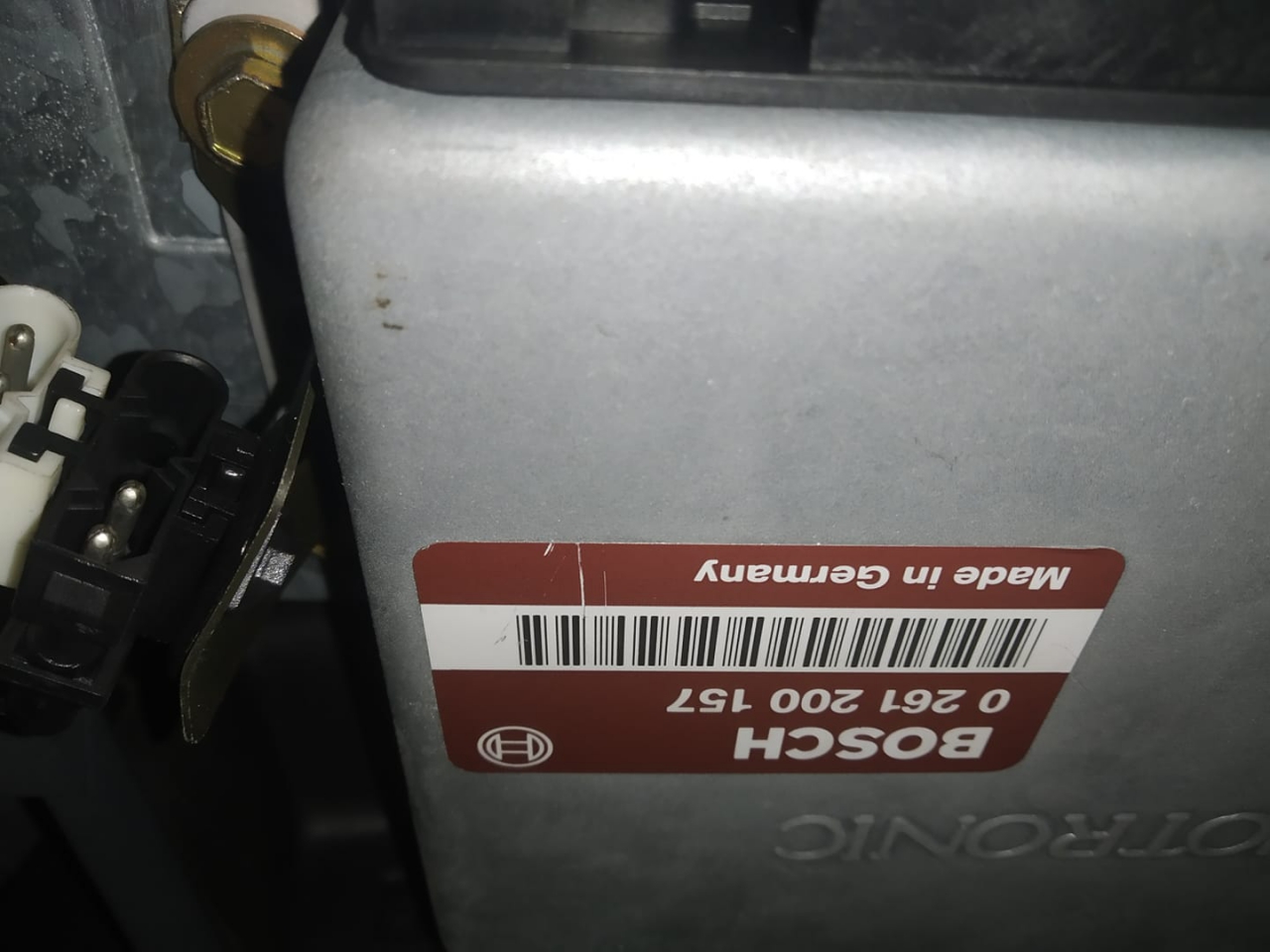

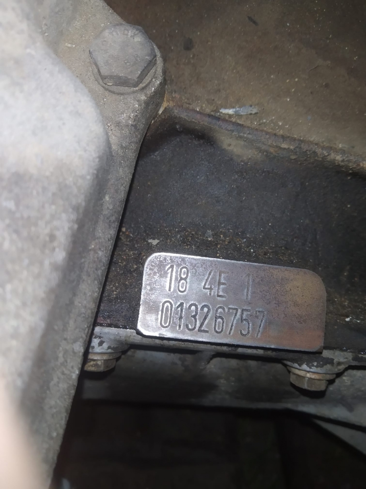

hallo,
Ich beschäftige mich mit einem sehr seltsamen Problem bezüglich des Luftmengenmesser.
Der Motor ist m40b18 (er passt laut Code auf den Motor, Einheiten, Ansaugung) er hat ein Luftmengenmesser von b16. Motor läuft gut. Ich habe noch zwei weitere Luftmengenmesser von der b18, sobald ich sie ins Auto lege, läuft der Motor wie verrückt. Er plappert, stolpert. Ich habe die Waage an einem anderen Auto ausprobiert und sie läuft einwandfrei. Auf der Diagnose gibt es ein Auto ohne Probleme mit dem Luftmengenmesser von b16, ich werde das Luftmengenmesser von b18 setzen und es wirft den CO-Potentiometerfehler.
