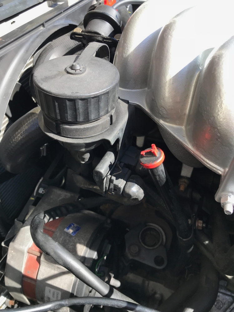

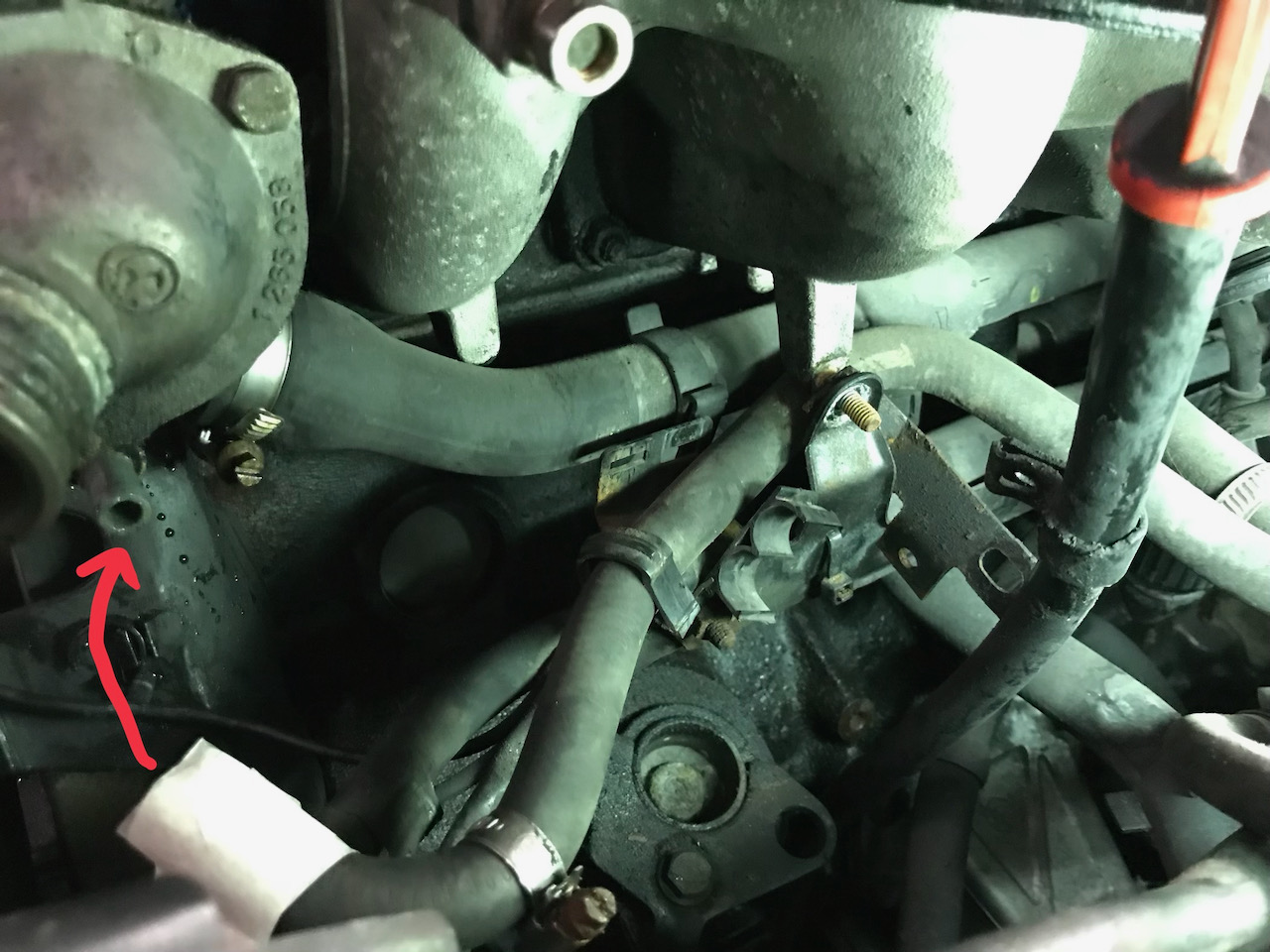

hat jemand Bilder wie genau und wo der Oelmessstab am M20 befestigt ist.
Ist der an der Ansaugbruecke fest oder an dem Halter unterhalb ?
Gehoert unten wo der in den Block geht auch noch ein O-Ring dazu ??

[image]Servus,
anbei zwei Fotos. O-Ring kann ich nicht beantworten, aber bestimmt der BMW Teilekatalog.
Gruß,
Wolfgang[image]
