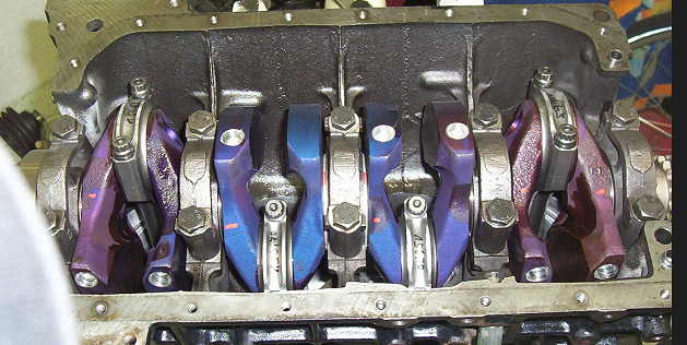

anbei mal ein Vergleichsbildbild eines 2,3ltr.- Block (aufgebohrt)
Da kann man die Unterschiede an den Versteifungen sehen.

Hallo Jürgen, vielen Dank für das Vergleichsbild. Also kann man sagen, das es Baujahrbedingt Unterschiede im Bereich der Motorblockgüsse gab? Interessant wäre zu wissen, ob die frühen Baujahre (86, 87...) durch andere Verstrebungen in den Motorblöcken somit stabiler ausgeführt sind?
Auch interessant wäre, ob es im Bereich der unteren Zylinderköpfe solche Unterschiede ebenfalls gab.

zu Frage 1: ja kann man sagen.
Anmerkung:
Es kann aber auch innerhalb von Guss-Chargen geringfügige Unterschiede in den Ausführungen geben die darin begründet sein könnten, ein besseres Gussergebnis zu erzielen, eine einfachere Entformung zu gewährleisten oder eine mechanische Bearbeitung zu erleichtern.
Das aber Blöcke der Baujahre 85-88 somit stabiler wäre kann ich nicht unbedingt bestätigen.
Die verstärkten Blöcke für die Sport-EVO´s wurden sicher alle erst Ende 88 vermutlich ehr 89 gegossen. Es hat aber später glaube ich nochmals eine Auflage davon gegeben die sich auch schon von den ersten geringfügig unterschieden haben.
Diese Verstärkung wurde ja auch nicht gemacht weil die bei BMW sonst nichts zu tun hatten,
sondern weil dadurch Probleme minimiert oder beseitigt werden konnten.
Zum Kopf:
Da trifft eigentlich das gleiche zu wie oben beschrieben.
Die wesentlichen Änderungen sind eigentlich die Kanalquerschnitte.
